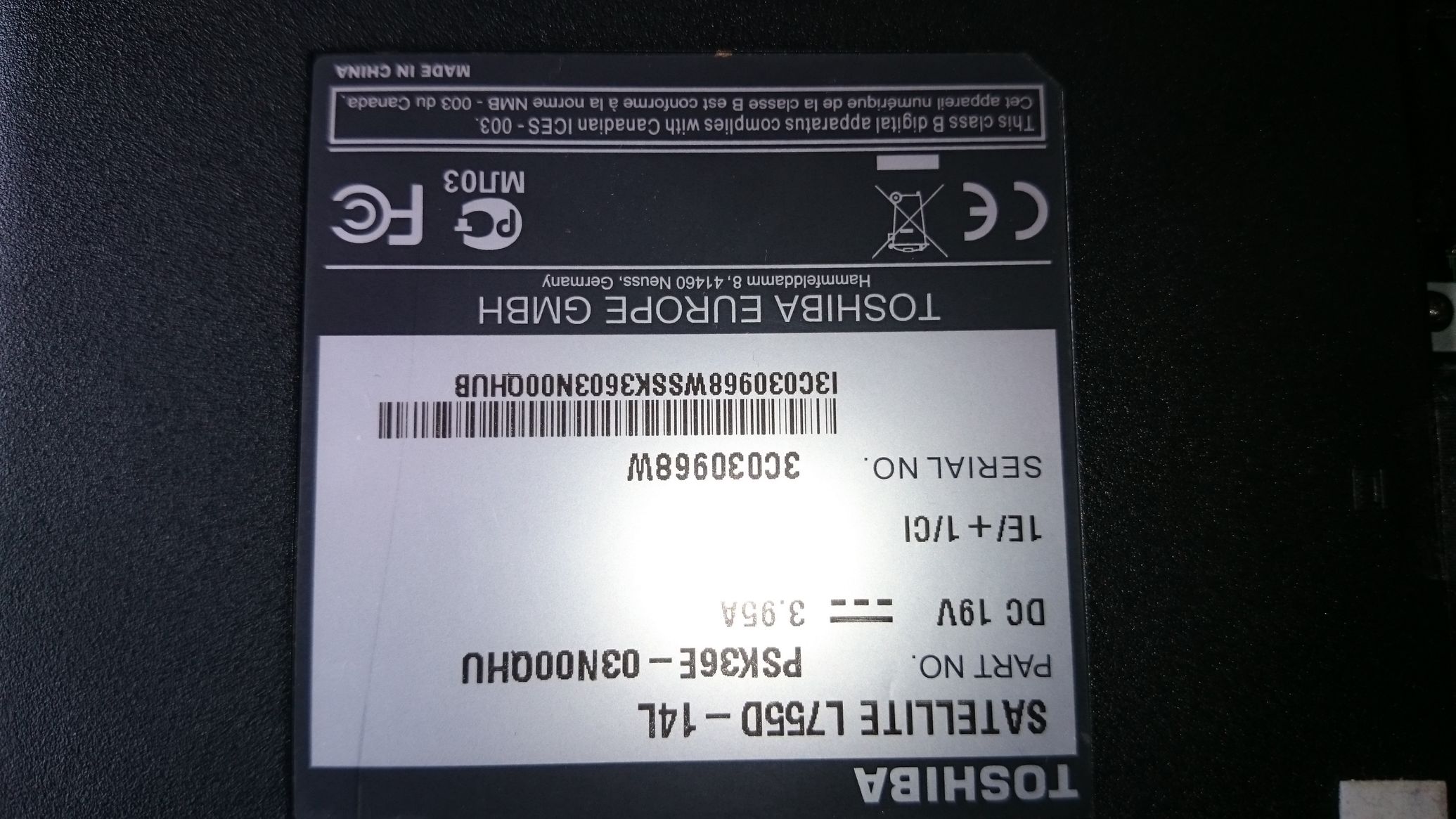

Satellite C660D-1H2-ban lehet processzort cserélni? Egy amd 2 magos 1,3ghz-es van benne. Ha igen milyenre lehet cserélni?
BullKoxa
Sziasztok. Adott egy Toshiba gép, amit darabokra szettem, azt mondták tegyem újra az Op-t. Még nem volt soha újra rakva.Aztán mondták a hibákat, ebből tudtam hogy melegedés lesz. Ekkor látom hogy a CPU benti nem indul el, csak el szeretne. Azért újra pasztáztam.Az Op felmegy, de már nem tud felállni mert a melegedéstől lekapcsolja magát.
Kérdezni szeretném ezt a ventit lehet benne cserélni? Ha igen milyenre?
Bocsi a képért teloról vagyok.
