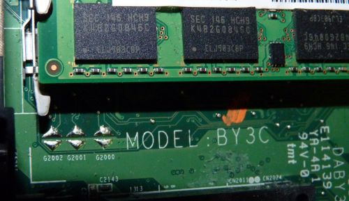

kraftxld
Toshiba L840, ki kéne belőle szedni a BIOS jelszót, másik toshibán már sikerült, de ezzel nem nagyon.
Van egy pár Youtube videó, de vagy másik típussal, vagy nem igazán működik a módszer.
A G2000-es rövidrezárásával próbálkoztam párszor, meg a G2001-el plusz a G2002-vel is, de nem túl nagy sikerrel.
Az elemet is próbáltam lekötni, de az sem nyert.Valakinek ötlete, vagy service manualja?
