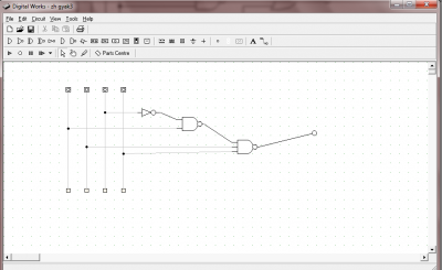

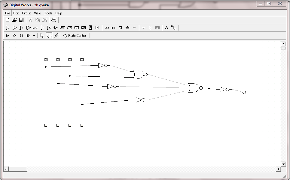

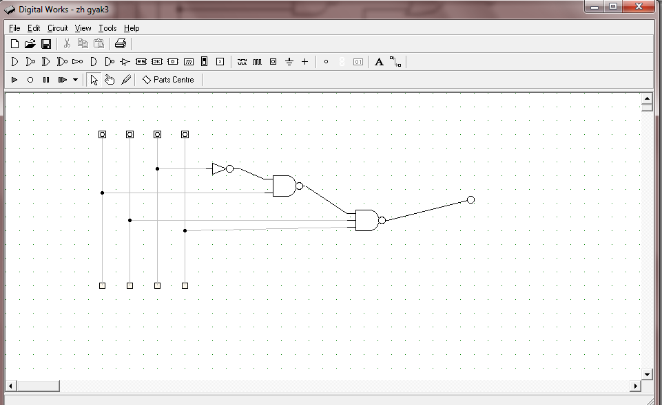

fravik
hali!
akkor nem értem... nem az a cél, hogy a lehető legjobb egyszerűsítést alkalmazzuk?
mert mindkettő megoldás jó (digitalworks-szel teszteltem, mindkettő ugyan azokra a bemenetekre lesz 0 ill. 1):
- F = /D + /B*D + A*/C*D
- F = A*/C + /B + /D
Viszont a második (amit én csináltam) egyszerűbbnek tűnik! Mit gondoltok, melyiket fogadják el?
Jó lenne, ha valaki biztosan tudná... nem szeretném a holnapi zh-m elszúrni! -

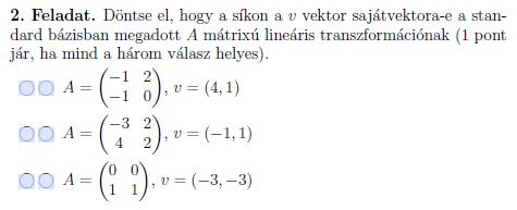

Gergello
Frenky89 #5217 üzenetére
Ugyan ebben a tesztben az első feladatot, hogy kell megoldani?
Itt egy jó megoldás, de ez csak tipp volt. http://noob.hu/2009/10/30/dimat.JPG
Valaki?
