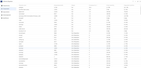

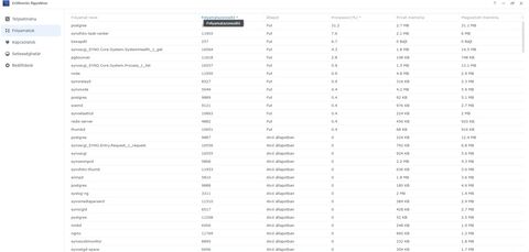

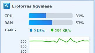

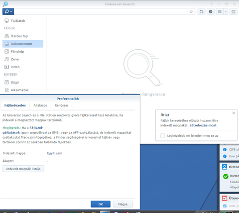

kerti008
Kigyomlaltam SSH-n az Universal Search-ot mert a SYNO.Finder.fil process 30-50 masodpercenkent felugrott olyan 15-25%-os processzorterhelessel. Elonye hogy kellemesen, akadasmentesen megy a NAS de ugy latom minden frissitesnel vissza fog telepulni. Lehet hogy ujratelepitem az Universal Search-ot majd kikapcsolom a config fajlban akkor elvileg frissitesnel nem fog elindulni.
Most szepen megy a letoltes nincsenek nagy lassulasok.
Osszefoglalva DS215j optimalizalasa:
-Universal Search uninstall ssh-n keresztul
