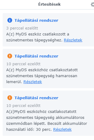

Na. Úgy néz ki a nas átvált ups-re, kiírja az értesítéseknél hogy becsült akku idő 30 perc de rögtön utána mégis bedob egy új értesítést hogy hamarosan lemerül ezért a szolgáltatások leállnak. Lásd kép. Elkezd villogni a kék led majd 30 mp múlva folyamatosan világít a HDD ledekkel együtt és nem lehet elérni. Amikor visszajön az áram akkor ismét villogásba kezd minden és 2p múlva sípol hogy minden OK és elérem. Az értesítéseknél látom hogy újraindult az üzemidőből...
Valószínűleg tényleg a szünetmentes a ludas, lehet akksit kellene cserélnem. Két éve volt cserélve.

Szia,
Amennyiben időt állítasz be (lehet több is, mint 4 perc valamivel) akkor is ez a jelenség? Lehet a szünetmentesed áramkimaradás esetén valami olyasmit jelent (alacsony akkumulátor) amire a NAS ezzel a beállítással egy készenléti üzemmóddal válaszol.
Egyébként is ajánlottabb lenne ez a beállítás. Ui. pillanatnyi/pár perces kimaradásokra (ami az esetek igen nagy hányada) tökéletes egy UPS. Azonban masszív többórás áramszünet esetén az aksik lemerüléséig hajtjuk - lehet feleslegesen - a NAS -t meg az UPS -t. Mi történik ekkor? Mondjuk visszajön az áram - aztán újra elmegy és akkor ott állunk "letolt gatyával" (nincs tartalék). Amennyiben az UPS lelövi magát, akkor ugye automata visszakapcsolás sincs ...

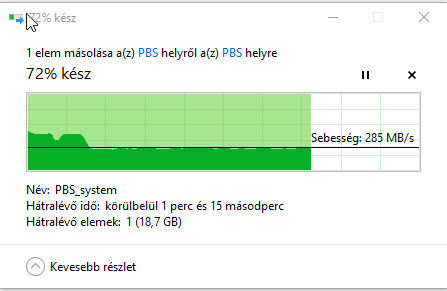

Teljesen tök mindegy mi történik a háttérben
-Nekem egyáltalán nem mindegy, én tudni szeretem mi történik.a másolt fájlt külön lehet szerkeszteni, módosítani úgy hogy az eredeti nem változik.
-Ez így van évtizedek óta.De igazatok van, nehogy használjátok!!!
-Ki mondta, hogy nem használjuk?Másoljatok csak lassan
-Ez nem másolás, de te hidd azt.Én kérek elnézést hogy a többieknek megmutattam ezt a lehetőséget!

Tudod te milyen háttértár tud ilyen írás/olvasást?
Illetve elolvastad mi van alá írva?
Mert ez nem másolás!!
Csak a win hiszi azt. Ilyenkor csak a fájlrendszerbe kerül egy bejegyzés hogy x és y helyen van ugyan az a fájl, de csak módosításkor másolja ténylegesen le a fájlt!Ugyan ez van az SMB esetén a fájlok áthelyezésénél is fájlrendszertől függően, csak a helyét írja át, de a fájl ténylegesen nem változtat helyet.
Például: Egy fájlt áthelyezel a NAS-on azonos köteten belül windowssal, a win csak egy parancsot küld hogy írja át a helyét, ezért egy 1KB-os vagy egy 100GB-os fájl áthelyezése ugyan annyi idő. Egy pillanat. Esetedben is, csak a Btrfs tudja már másolás esetén is.
Ha módosítod ezt a fájlt, nézd meg a lemezhasználatot, akkor fogja másolni ténylegesen.Tehát ez is csak egy feature, nem valódi másolás.

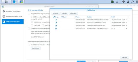

Most jutottam odáig hogy foglalkozzak ezzel a watchtower-el. 2. lehetőséget választottam. Beraktam azt a sort azokba a konténerekbe amit figyeljen és frissítsen, de a logban nem látom hogy valamit is csinálna. Indítás után ezt az egy sort írja és semmi mást: time="2020-02-21T16:46:57Z" level=info msg="Starting Watchtower and scheduling first run: 2020-02-21 16:51:57 +0000 UTC m=+300.150587505"

Már csak DLNA-t kéne újraéleszteni. Egy harmadik tévén is megnéztem szinten dlna és ott felvillan 1 mp-re majd eltűnik a NAS. Tűzfal nem lehet? Bár annak a beállításai nem változtak ahogy nézem. Ip cím valahol nem jó pedig
de DLNA-ra nem találok több beállítást mint a Médiaszerver app. De beírva a tűzfalba a konkrét tv ip-t mint megbízható ip sem látja a NAS-t nemhogy a mappákat . Spec engedélyek kell az appban? Médiaszerver a lényeg ehhez nem?
DMA komp listában ott az eszközeim pedig és az LG is: -

A dlna továbbra sem megy sajnos, nas sehol. Harmadik tévén is megnéztem szinten dlna és ott felvillan 1 mp-re majd eltűnik. Tűzfal nem
lehet? Bár annak a beállításai nem változtak ahogy nézem. Ip cím valahol nem jó pedigDe a konkrétat beírva sem megy még megbízható ip-nek jelölve sem. Spec engedélyek kell?

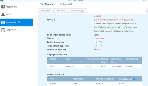

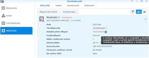

Köszi. Paritás konzisztencia fut dél óta, most 40%
Az jó?
Illetve appok eltüntek mint pl mediaszerver meg dstation stb, de telepiteni sem enged egselőre gondolom amig fut ez a paritás vizsgálat vagy nem tudom miért.
És egyelőre nem is látják az eszközök a nas-t se nfs se smb-n, gondolom mediaszerver app kéne kei (általad írt /24-el sem).
Egyedül iphone dfile látjaUi: sok beállitás megmaradt (hisz újra sem indítottam) de appok beállitásai ezek szerint elszálhattak. A beállítás mentés visszaállítása kell egyáltalán van van/lesz értelme ha felmennek az appok?

Eltávolítottam a tárolót. most csipogott a gép fél percig a gép, majd abba hagyta. Tároló ott maradt.
Kötetet nem kellett külön úgy látom tároló eltávolítás miatt elindult az is de semmi változás.
Hard reset a 4 mp nyomom még nem sípol aztán meg 10 mp-en belül még1x?
DSM újratelepítés elindul magától vagy hogy? Hogy érem el a felületet majd hard reset után? -
