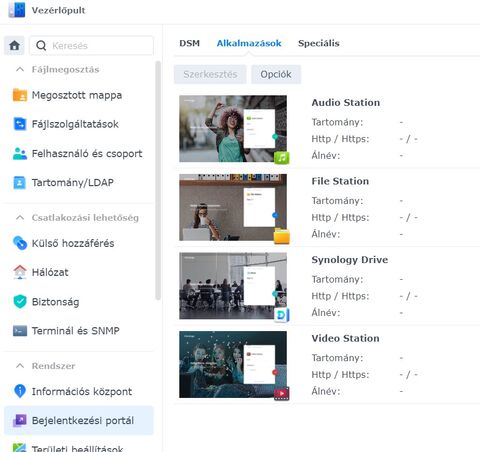

merqree #86387 üzenetére
Na megnéztem, működik ahogy javasoltam.
Tehát az alkalmazásportálon adsz neki egy egyedi portot, majd azt forwardolod a routerben.
A mobilos Synology Drive-ban pedig a domain:egyedi_port-ot adod meg.
Így ha a DSM portját nem forwardolod, akkor az nem érhető el kívülről!A 6690-es portot valószínűleg az asztali kliensek használják, a mobilos app nem.

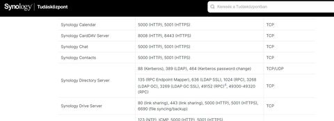

A mobil alkalmazás a doksi szerint nem használja a 6690-es portot, csak az 5000/5001-et. (alapértelmezés szerint)

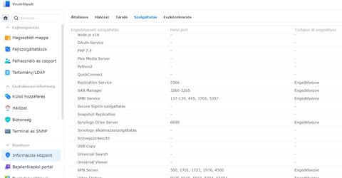

Érdekes, hogy a 6690-es portot használja a Synology Drive, de nem találom, ezt hol írhatnám át.
Ez az alkalmazás portál arra való, hogy webböngészővel be tudjak lépni, ezt nem szeretném.
Én az alkalmazást, amit mobileszközre telepítettem, azt szeretném használni nem a default porton.

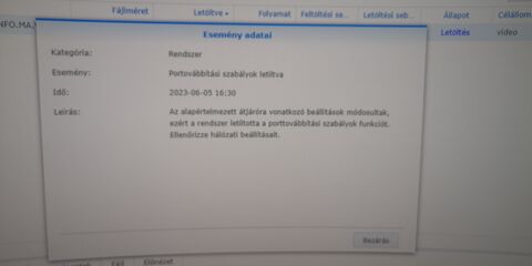

Akkor nem marad más, mint a telekom routerben, ahol a portforwardok vannak, ott csinálok egy random külső portot és a belsőt meghagyom 6690-nek. -

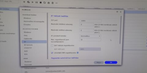

Egy régebbi nas tesztelés alatt van, valakinek ötlete miért nem akar elindulni a letöltés?
6.2.4-es DSM a DS pedig 3.8.16-os verzió számon fut.
BT keresőbe feltöltöttem a legújabb Ncore-Synodevet ami a ".pro"-ra utal, de visszaellenőrzéskor hibát ír ki....
Összevetettem a beállításokat a saját nasom-mal 7.1.x DSM (itt nem is kellett a synodevet telepítenem és a feltöltés is megy), beállítások terén minden stimmel, itt megy is szépen a le-fel töltés, a régin pedig meg se mozdul....

Most nem tudom kipróbálni, de nézd meg a vezérlőpulton a bejelentkezési portál alkalmazásai között.
Ha ott megjelent a Drive, akkor valószínűleg egyedi portot is tudsz be tudsz állítani hozzá. Már csak az a kérdés, hogy a mobil app is be tud-e azon lépni.Ha nem megy, holnap megnézem.

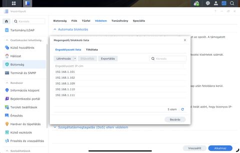

Beállítottam, az összefoglaló alapján a fix local IPket, amik beléphetnek.
Mobilnetre állítottam a tabletet, de a DS Finder így is simán be tudott lépni. Ez így jó vagy sem? -

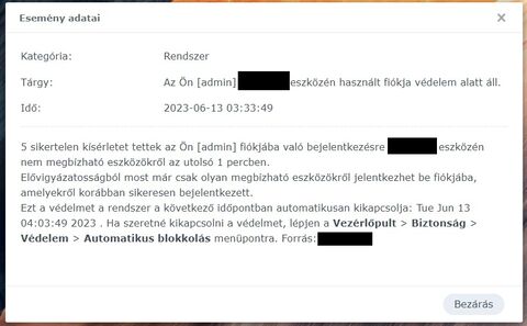

Egyébként azt nem értem továbbra sem, ha az "admin" eleve deaktivált, akkor hogy tudtak próbálkozni, miért nem "user not found" az üzenet...
Akkor egyből tudná mindenki, hogy nem érdemes próbálkozni admin nevű felhasználóval. Jobb így!
Biztonsági szempontból nem szokás elárulni, hogy nem létezik az adott user. -

Újraolvastam az összefoglalót, és abban az "IP Blokkáls" részben leírtak alapján a local IPket beírtam, ahonnan adminként szeretnék belépni.
Ha ezen kívül más IPről próbálkoznak, akkor az timeout-tal el fog szállni vajon?A mappajogosultságok, illetve a felhasználók csoportba rendezése az megvan, azt értem, és anno meg is csináltam.

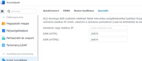

Portok kérdés:
DSM portját átállítottam HTTP 23456 HTTPS 34567 -re(pl).
Hogyan tudom elérni a SynologyDrive-ot? A synologydrive portján keresztül, vagy a fenti 2345 vagy 34567 portokon keresztül?
Nagyon szívesen csukok be portokat, ezen nem múlik, félreértés ne essék.
Alapvetően minden mobil és laptop érje el kintről vagy LANon keresztül a SynologyDrive-ot.
Ami még fut, az a dockeren belül a qbittorrent (saját nem default porton megy a torrent és a docker is), illetve a PLEX server (szintén nem default porton megy).
A videostation, audiostation, filestation, photostation és DLNA nálam ki van kapcsolva.Köszönöm srácok előre is a válaszokat!

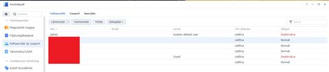

Borisz76 #86331 üzenetére
Nincs Deaktiválva, hanem engedélyezve. Még DSM 6.0-ról mentem DSM 7.0-ra. Telepítésnél biztos létre hoztam, de utána nem foglalkoztam vele
Viszont akkor lehet érdemes lenne deaktiválni, elvégre úgy se használom sose, a létrehozott profilommal ugyan úgy mindent megtudok csinálni mint az adminnal. -
Borisz76
blountex #86329 üzenetére
" Admin "-t érdemes letiltani ?
Ha jól emlékszem akkor 6-s DSM alatt is és az újnál ( DSM7) is , telepítéskor kell létrehozni egy admin jogú felhasználót.
Ha ez megvan, akkor a "gyári" ADMIN letiltásra kerül automatikusan.Természetesen nézd meg, hogy nálad milyen állapotban is van....
Ha nem lenne tiltva.... -
blountex
merqree #86303 üzenetére
Kaptam éjjel is meg napközben is ilyeneket úgy félóránként.
Meguntam estére, és leredukáltam a bejelentkezési lehetőséget kettőre plusz a következő próbálkozást eltoltam 24 órára, így remélhetőleg megunja az, aki az enyémmel akar szórakozni."Admin"-t érdemes letiltani?
Már nem is emlékszek rá, de anno a régi NASom eltűnt a h elyi hálózati IP címről (bönglészőn keresztül sehogy nem tudtam elérni), find my synologgyal sikerült megtalálni és adni neki egy új IP-t, ehhez kellett is az admin + jelszó...Esetleg a 5001/5000 portot nem lenne érdemes megváltoztatni 5 jegyű számra?
Vagy a "port scan" miatt ez lényegtelen? -

Más is "kapott" ma ilyen üzenetet ma reggelre?
Le van eleve tiltva az "admin" és a "guest" is, sőt külön generáltam olyan felhasználót, aminek van admin joga, de azzal csak otthoni hálózatból vagy saját eszközömről lépek be.
Hogyan tudnám fokozni a "védelmet"?
DS220+, DSM 7.1.1-42962 Update 5 van a rendszerenVálaszotokat és ötleteket előre is köszönöm!

Egy ismerősömnek van egy régi DS214SE nasa, és eddig hibátlanul ment a Download Station (Ncorerol menne).
Történt egy router csere (engedélyeztem routeren belül az upnp-t, 5000,5001,16881,80 portokat), de valamiért nem működik még sem a letöltés.
Valami ötlet?
Köszi
Alul pedig "örökre" van beallitva.
