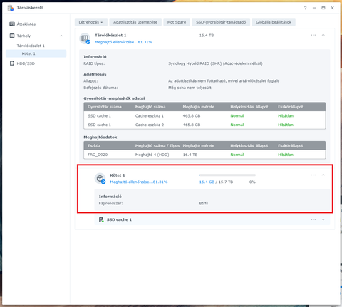

Marci112233
ForRedGlory #76572 üzenetére
Jelenetem végzett 22 óra 37 perckor a javítással. Tuti nem teszem be ma már a másodikat majd holnap reggel indítom, így éjszakára ki tudom kapcsolni a NAS-t és így nem fog öcsém zargatni legalább hogy zúg egy kicsit mert engem ugyan nem zavarna, de őt igen.

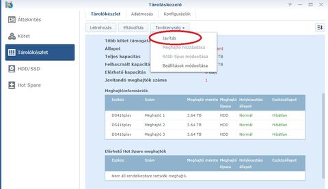

bozsozso
Segítsetek légyszíves. Most szeretnék cserélni egy 4Tb-os merevlemezt egy 6Tb-osra. Ki is cseréltem, de nem vagyok benne biztos, hogy mit kell tennem. Jelenleg a HDD-knél az új HDD-t nincs inicializálvaként látom.
Elég annyit tennem, hogy a tevékenységnél a javításra nyomok? Vagy van még valami más teendő előtte?
Ja ami még fontos 4*4Tb SHR-ben van, amiből az egyik 4-est cserélem egyelőre 6-osra.
Marci112233 #76579 üzenetére
"Szerintem ha átteszed javítani kell újra, de ez nem biztos. "
Annyira nem biztos, hogy hülyeség. Nem foglalkozik az mdadm azzal hogy melyik slotban van, szabadon cserélgetheted ha éppen ahhoz van kedved. -

Marci112233
ForRedGlory #76578 üzenetére
Szerintem ha átteszed javítani kell újra, de ez nem biztos. Egyébként ha a DSM webes felülete azt írja hogy megfelelő a működés és ott zöld pipa is akkor én nem pakolnám már át. Simán hagynám ahol van, és ha megint növelni akarod a tárhelyet és veszel egy HDD-t akkor a harmadik tálcába tolod be. (Én most épp nem a negyedik tálcával kezdtem a cserét hanem a harmadikkal, mert abban SMR-es HDD volt.)

Marci112233
Köszönöm a választ!
Majd megírom meddig tartott neki. 13 óra 17 perckor kezdtem és most 10%-on áll a folyamat.

Marci112233
ForRedGlory #76563 üzenetére
No nekem is megérkezett az X18. Az első már benne és folyik a kötet javítása. Eddig hangban a folyamat közben nem hallok különbséget a 4TB-os WD Red-el szemben.

Marci112233
ForRedGlory #76561 üzenetére
Azért lehetett halkabb mert ugye a PC-re kötéskor lefektetted vízszintesre, viszont a NAS-ba ugye élre van állítva, és ez okozhat hang különbséget. Bár ha jól emlékszek, akkor én anno olvastam valahol a Syno oldalán, hogy némely HDD-t rezgéscsillapítóval kell ellátni ellenkező esetben ha kimarad akkor lehet hangos lesz, de ebben nem vagyok biztos.

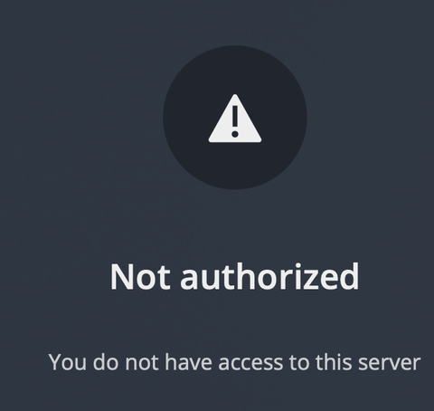

sid87
Beszereztem a DS220+ -t, nagyon tetszik, azonban a Plex server telepítéssel meggyűlik a bajom..
Sok mindent kipróbáltam, de nem sikerül.. (a Video Station mennyire jó?)
1. Letöltöttem a plex.tv oldalról a x64-es packaget.
2. Manuálisan feltelepítettem, használva a claim code opciót.
3. Kiosztottam a read/write jogot a shared folder-ben, a PlexMediaServer mappára.
4. Indítom az ikonnal a Plexet, de ez a hiba jön fel mindig. Mit ronthatok el?Köszönöm előre is a segítséget.
(És majd úgy használnám, hogy otthon van a NAS de a barátnőm albijába streamelném a TV-re, remélem tud ilyet)

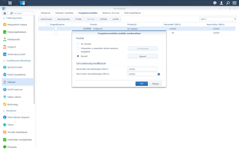

petir
Forgalomvezérléssel kapcsolatban lenne kérdésem hozzátok!
Kicsit beleástam magamat de megakadtam...Két "szolgáltatás" között szeretném a sávszélességet elosztani.
1. DS tölt felfelé
2. Plex-en filmet nézünk nem helyi hálón ez fontosUgye itt a kifelé menő sávszélesség keresztmetszete szűkös lehet ezért ezt kéne elosztani.
Méghozzá úgy , hogyha a Plex fut és streamel akkor a DS upload sebesség korlátozva legyen.Portokat megadtam, ahogy a garantált és maximális sávszélességet is - mondjuk ebből nem derült ki de ez ilyenkor le/fel-re vonatkozik?
Pipával engedélyeztem helyi lejátszásnál semmi nem történt...Kellett volna ?
Illetve ezt be lehet állítani LAN1-re (bal felül) illetve PPPoE-re de ahhoz mi köze a NAS-nak?Gyanítom nem jól állítottam be..de hogy kell helyesen ? Tudnátok segíteni ?

A terv az lenne, hogy az elérhető merevlemez mennyiséget (~16 GB) kéfelé osztom (ketten használnánk a párommal) és lenne két darab megosztott mappa, mindenkinek 1-1 (mondjuk FRG_Shared és Asszony_Shared néven), amin úgy és azt almappázunk, ahogy akarjuk. Ez meg akkor elvileg külön-külön meghajtóként megjeleníthető lenne a windowson.
Amúgy rosszul is fogalmaztam, mert lehet, hogy a merevlemezen 2db kötetet kellene létrehozni a kívánt háttértár mennyiséggel és utána a köteteken kell 1-1 db megosztási mappát létrehozni?
Így néz ki jelenleg:
ForRedGlory #76497 üzenetére
" Mivel nem voltam képben, a teljes merevlemezre 1 db megosztott mappát gyártottam maximális tárhellyel, mert nem tudtam, hogy utólag nem lehet csökkenteni a méretét. "
Ezt így nem értem. A megosztott mappáknak nincs mérete, esetleg kvótát lehet beállítani rájuk. Dinamikus tudják használni a kötet tárhelyét, mint egy normál meghajtón a könyvtárak.
