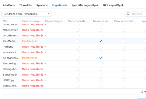

Joshi
kgymac #76481 üzenetére
Persze ok teljesen igazad van, de azt is meg kell érteni, hogy nem azért telepítek valamit mert nincs rá szükségem. Azért írtam, hogy legalább kérdezze meg a rendszer vagy figyelmeztessen hogy bizony ahhoz hogy működjön, ez és ez a feltétel szükséges. Ugye ott volt az NTLMv1 probléma ami még egy hozzáértőt is megviccelt nem hogy egy laikust (engem)

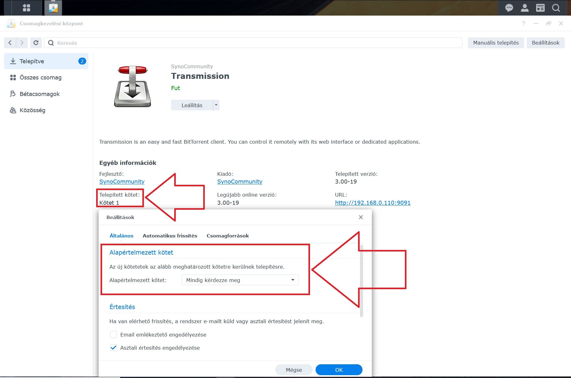

kgymac
Joshi
Na most meg működik, lehet azért, mert a Transmissiont nem állítottam le amikor állítgattam. A Rendszer belső felhasználó valóban nem volt engedélyezve, azt azután engedélyeztem hogy írtad. Most már működik. Nekem nagyon fura hogy ennyi mindent külön kell engedélyezni a Synology NAS-ban.
ui.: nem azért telepítek dolgokat rendszergazdai jogosultsággal, hogy aztán ne működjön mert nincs engedély. Azért alapba is adhatna hozzáférést néhány dologhoz, de legalább kérdezzen rá. Na mind1.

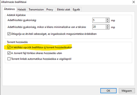

Joshi
Elemental #76475 üzenetére
Jól sejtettem, a Mindig kérdezze meg opciót a gui nem veszi figyelembe. Ha ez van beállítva, akkor az alapértelmezett kötetre tölt ami nálam a kötet1. Ha beállítom a kötet2-t, akkor arra tölt. Végül is már ez is valami, de azért na.
ui.: egyébként nem is kérdez semmit, szóval nem csodálom hogy nem működik. A legújabb 5.0.2-es gui van fent.

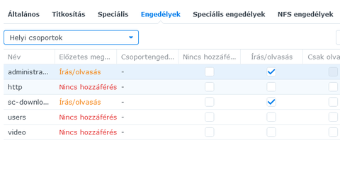

Elemental
Most lehet, hogy megint félre értelek.
Amit küldtél képet, az arra vonatkozik, hogy hova telepítse fel a csomagkezelési központ a tm-et (meg minden csomagot) a nason. Ennek a letöltésekhez nincs köze.A jogosultságokat megadtad a transmissionnek a Megosztott mappáknál?
Vezérlőpult - Megosztott mappa - kiválasztasz egy mappát - Szerkesztés - Engedélyek - legördülő menüből Rendszer belső felhasználó - sc-transmissionnek adni kell engedélyt minden megosztott mappában. Én szoktam adni Helyi csoportok alatt az sc-downloadnak is. -

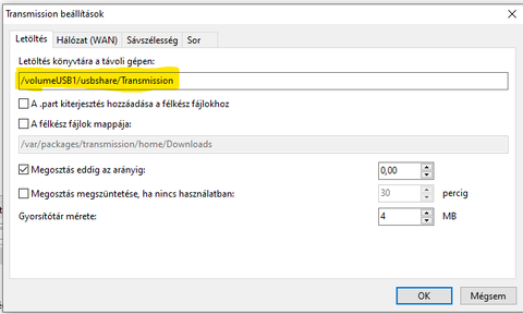

Joshi
Elemental #76467 üzenetére
Sajnos az a gondom hogy ez nem működik. Nekem úgy tűnik, mintha csak arra akar letölteni a Transmission, amelyik kötetre telepítve van a Transmission. Hiába állítom át bármelyik lapon amiket linkeltél (guiban), minden esetben a volume1-re tölt. Érdekes, mert egyébként meg az van bepipálva, hogy kérdezzen rá. Igen, ha a NAS webes felületén töltenék le, akkor lehet hogy rákérdez, de a Windows Gui már ezt nem tudja.

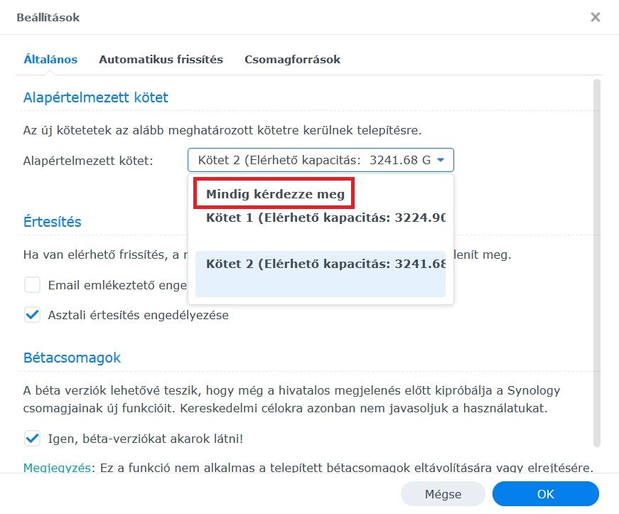

Elemental
Bocs, hogy próbálnék segíteni
"amikor telepítjük, ki kell választani egy kötetet. "
Akkor lehet, hogy nem értem a kérdést, de leírom, amit tudok.
Amit telepítéskor megadsz, az lesz az alap könyvtár, ezt a későbbiekben is meg lehet változtatni a beállítások alatt. Nincs jelentősége, hogy mit adsz meg, mert minden letöltés alkalmával meg tudod adni, hogy hova töltsön. Itt találod:
Viszont, ha be van pipálva a letöltési opció beállítása, akkor minden torrent hozzáadásakor be tudod állítani, hogy hova töltsön (ha ezt a pipát kiszeded, akkor mindig az utoljára kiválasztott helyre tölt).
Ebben a formában tudod megadni a helyeket (csak egyszer kell beírni, következő alkalommal a legördülőből ki tudod választani):

Joshi
Sziasztok. Telepítettem a Transmissiont, de amikor telepítjük, ki kell választani egy kötetet. Na most az a gond, hogy nekem két kötet van a NAS-ban. Tudja kezelni a Transmission a két külön kötetet? Az nem tűnik jónak ha az elérési útnál volume1 helyett volume2-t írok, szóval ez így nem működik. Vagy valamit nem jól csinálok?
Egy példa ahogy akartam. A filmek mappa a Kötet1-en van, a Zene pedig a Kötet2-n.
/volume1/FILMEK=U:\192.168.0.250\FILMEK
/volume2/ZENE=Z:\192.168.0.250\ZENE -

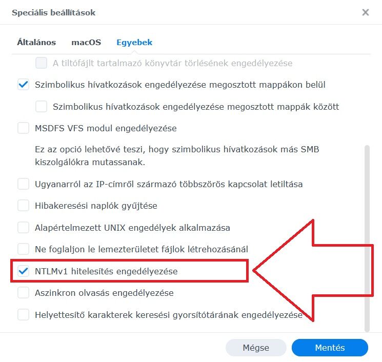

Magnat
Sanyi.mTs #76399 üzenetére
Nagyjából fény derült a titokra, némi Wireshark log nézegetés után átállítottuk az autentikációt NtlmV1-re és egyből elindult az smb, az Oppo kütyünek pedig smb1+NtlmV1 kellett. Utóbbi még érthető, lévén nem mai darab, de a Win10-en érthetetlen, h miért nem megy az NtlmV2, főleg, hogy a biztonsági házirendben is arra van állítva a lan autentikáció szintje.
