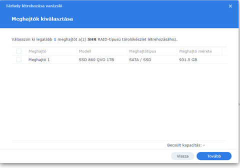

minden tiszteletem a tied meg a Rick4 úgy alakult hogy került egy SSD kaptam ajándékba..
a sz.gépbe nem tudom betenni mivel már ott is van kettő..
Így hát bepattintottam a nasba..De most megált megint a tudomány..
Van két meghajtóm
Nincsenek megosztott mappáim..
nekem úgy rémlett hogy a rendszer amikor feltelepül akkor létre hozza a mappákat..! -
Borisz76
Tedd be a HDD-t.
Ha felajánlja a migrálást akkor klikk-klikk és mehetsz tovább.
SSD felesleges...a NAS-ba !
Ha javasolhatom :
PC : SSD-vel szerelve : rendszer + programok.
NAS : HDD-vel szerelve : film, képek,zene, játékok , privát cuccok.
Külső USB-s HDD : Biztonsági mentés a fontos dolgokról.
Felhő : Biztonsági mentés a fontos dolgokról. -
Rick4
Rick4
DS11 sincs, DS200+ sincs, vagy ha lenne, akkor ezek nem syno nasok, ezeket pontosítsd.
SSD gyakorlatilag felesleges, egy sima vinyó átlépi a Gbit hálókártyán áttolható sebességet, azaz ninc sminek gyorsabbnak lenni, a rendszer működését meg a proci sebessége, ram mérete és sebessége befolyásolja. -

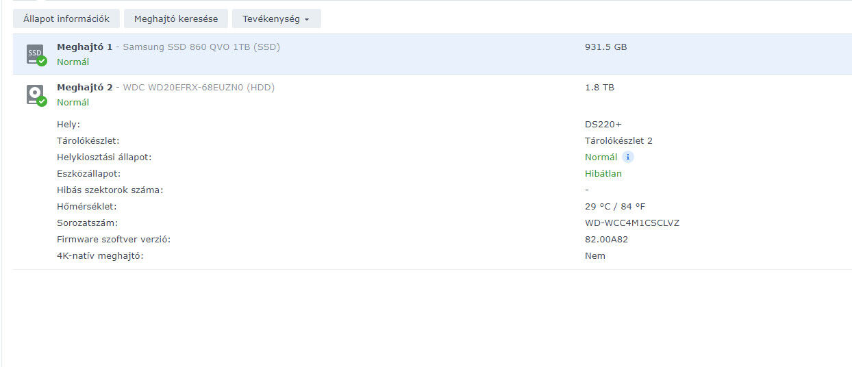

Sziasztok..
Akadt egy kis problémám és úgy gondoltam inkább kérdezek mint hogy valami olyan süljön ki amit nem akarok..
Most cseréltem ki a Nassomat a DS11 ment nyugdíjba régi volt meg lassú de működött..
Kiszedtem belőle a Vinyót és beraktam az újba
Az új Nas egy DS 200+ ott az elsődleges egy SSD a másodlagos pedig a nasból kivett vinyó.
Addig jutottam hogy látja a rendszer de telepítéskor ez a kép fogadott..
Ő most jelen esetben csak az SSD-t látja..
Mi ennek az oka..?
Lehet hogy az az ok hogy az SSD-n semmilyen rendszer még nincs..?
A másikon ott van az op renszer mert hisz még 1 órája egy másik eszközben volt..Hogyan tovább..?
Válaszam ki a telepítést és lesz ami lesz..?
És amikor kész lesz akkor látja majd mind két eszközt..?Megvárom mit válaszoltok minden esetre..
