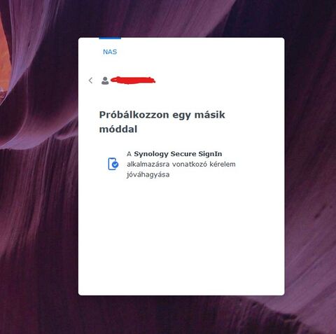

Bence_
SEGÍTSÉG!
920+ külön kötet minden lemez, leállítottam, kivettem az egyik lemezt, beraktam egy újat és azóta nem tudok belépni
A telefonom ott a Secure SignIn, eddig tök jól tette a dolgát de most azt mondja lejárt a munkamenet, lépjek be újra. Ha ott szeretnék belépni akkor is az fogad, hogy a nas mutat egy számot, amit el kéne fogadnom, de nincs hol.
Régen ilyenkor felajánlotta, hogy küld egy email, de most azt a lehetőség sincs.
Mit tegyek?
Köszönöm. -

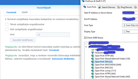

bigdady
bigdady #77172 üzenetére
Vezérlőpult/terminál alatt sincs engedélyezve az ssh
Nas-om küldi folyamatosan újabb és újabb ip-ket megadva azóta is10 percenként.(nincs is engedélyezve a routeremben sem a wan-on keresztüli belépés sem letiltottam, de akkor is jön)
A(z) [159.138.204.205] IP-cím 10 percen belül 10 alkalommal sikertelenül próbálkozott bejelentkezni a(z) NAS eszközön futó SSH szolgáltatásba, ezért a(z) 2022-02-08 17:29 blokkolta.
Forrás: NAS

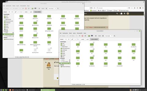

Vasti74
Doky586 #77091 üzenetére
Pedig egyszerű a válasz: nem kell hozzá semmi! Rádugod, és látja a partíciókat :-)
Nekem éppen itt van külső házban a DS116 régi vinyója, mert a héten cseréltem nagyobbra: ezt látom, ha rádugom (Linux Mint MATE)
Két partíció van, az egyik a rendszer, a másik az adat.
Az egyiken látni fogod a homes, music, photo, Download stb. könyvtárakat, ott keresgélj ;-)Ha elakadsz, mivel itt egy kicsit offtopic, írhatsz magánban is: segítek, ha tudok!
