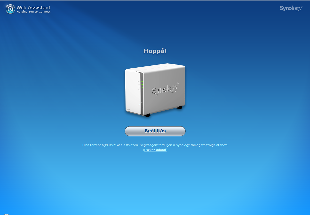

Gonzales007
Synology DS214SE az alany, az alábbi hibaüzenetet kapom. WD1002FAEX merevlemez van benne, próbáltam egy NTFS partícióval és formázatlanul is, nem tudok DSM-et telepíteni (sem automatikusan, sem manuálisan), nem mozdul el a 0%, néhány másodperc múlva viszont újratölt az oldal. Mi okozhatja ezt és hogy lehet megoldani, ha egyáltalán van megoldás?

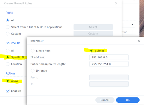

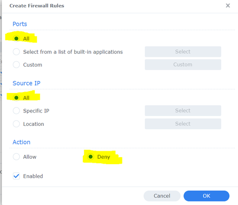

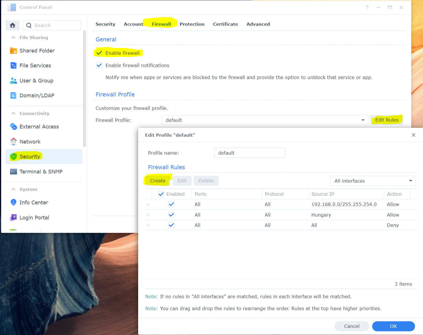

-igu-

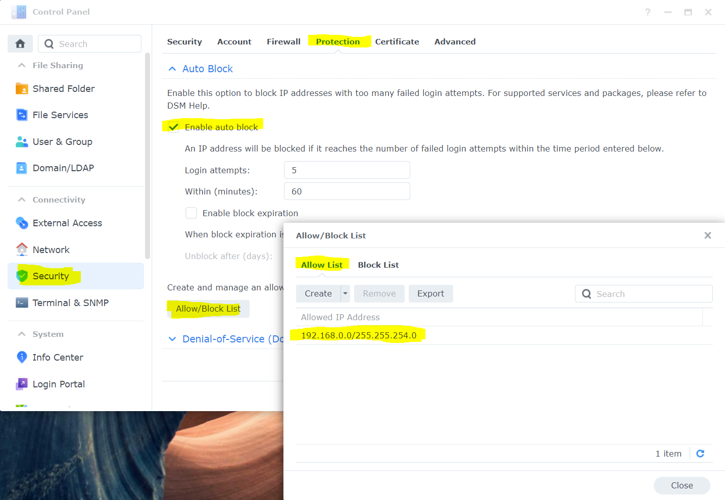

Intelligencs #77591 üzenetére
Nem tudom ez konkrét kérdés volt-e, vagy általánosságban, de mindenesetre itt van, hogy én hogy állítom be. Ennek eredménye, hogy a tűzfalon csak a belső hálóról (192.168.0.0-192.168.1.255) és magyar IP címről lehet bemenni, illetve hogy minden IP cím, ahonnan egy órán belül ötször elrontják a belépést, az ki van tiltva örökre. Kivéve a belső IP címek, ha onnan jössz, akkor nem tudod magad kitiltani.
IP címek blokkolása, ha 1órán belül 5-nél többször elrontja a jelszót:
Így néz ki, ha csak belső IP, Magyarország van engedélyezve, minden más tiltva van a tűzfalon, és hogy hova kell kattintani, hogy ezeket létrehozzad (edit rules / create):
És a három pont beállítása egyenként. A sorrend fontos, a minden IP tiltását a végére kell hagyni, különben kizárod magadat. (Bár a NAS szoftvere eléggé intelligens, és ha azt az IP-t, amivel épp konfigolod a NAS-t kizárnád a tűzfalszabállyal, akkor az utolsó lépést visszavonja, és felszólít, hogy korrigálj.)
1.) 192.168.0.0 - 192.168.1.255 tartomány engedélyezése
2.) Magyarország engedélyezése
3.) Minden IP cím tiltása

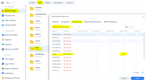

Intelligencs #77569 üzenetére
Szia !
Nem találom az általad írt "emby" nevű usert ! Lehet, hogy béna vagyok..
Várom asz igért screenshotot. Előre is megköszönve fáradozásodat!Üdv
sakrafp #77568 üzenetére
Az emby szerver telepítése létrehoz egy 'emby' nevű usert, ami alapesetben nem látható a felhasználók között. Ki kell választani a 'system internal user'-t a legördülő menüben a beállításoknál, és ott kell neki jogot adni ahhoz a mappához, amit hozzá akarsz adni.
Most a céges gépen vagyok, ezen nem tudok belépni a NAS-omba, de ha nem találod meg, akkor este tudok neked screenshotot készíteni.

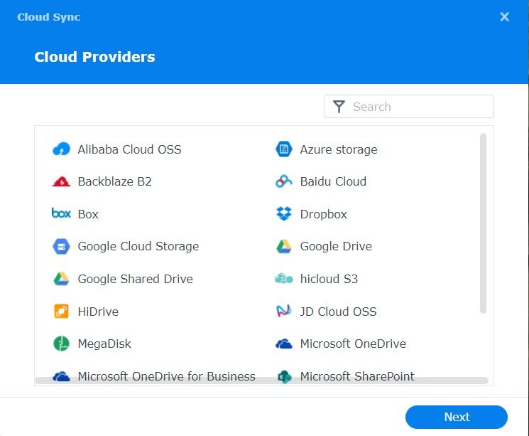

NAS-on lévő egy adott mappában lévő file-okat szeretnék Dropbox adott mappájába szinkronizálni. Cloudsync-kel van erre lehetőség?
Köszönöm.

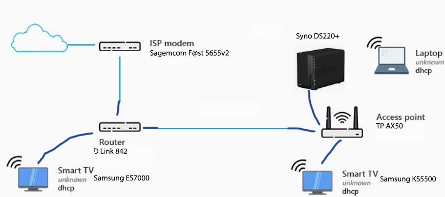

Patice
Mmiata #77554 üzenetére
Én arra tippelek, hogy az AX50 más alhálót oszt wifin, mint kábelen, ezért nem látja kábelen összekötve a NAS-t a TV.
Össze kellene hangolni ezt a három routert, mert nincs "főnök" és csak szerencse, hogy most jól működik.
Az ISP-s Sagemcom legyen az átjáró mindkét másik routernek és talán az a legjobb választás, ha az osztja a belső IP-ket DHCP-n minden más eszköznek. + ezen kellene Fix IP-ket is beállítani pl. pont a NAS-nak.
1. D-link-ben állítsd be átjárónak a Sagemcom IP címét. DHCP-t kapcsold ki rajta, wifi-t ahogy érzed, maradhat bekapcsolva is, de akkor más néven fog látszani az általa szórt hálózat, érdemes a csatornákat is manuálisan beállítani, hogy ne legyen interferencia a TP-linkkel. + Figyelj, hogy ne ütközzön a router saját IP címe a másik kettőjével.
2. TP-linknél manuálisan lett beállítva AP-nak, vagy van már a webes felületén ilyen funkció kapcsoló? Első esetben ennél is be kellene állítani azokat, amit a D-Linknél írtam. -

csendes újonc
Sziasztok, Eddig is nagyon sok hasznosat olvastam itt amiket alkalmazhattam, azonban most van valami ami nagyon kifog rajtam.
Itthon ha UTP kabellel osszekotom a TV-t (Sam K5500) az access pointtal (TP AX50), akkor nem latszik a TVn a NAS mint source. Ha wifivel csatlakozik ugyanez a TV ugyanerre az access pointra, akkor a NAS megjelenik a TV also menujeben sourcekent. Minden mas funkcio/eleres (Pl. Plex) mukodik mindket csatlakozassal, csak a "source" elereseben van kulonbseg.
A setup egy DS220+ ket Samsung TV (ES7000 es K5500). Egy T-Home Sagem modem (melynek a wifije ki van kapcsolva). A modem utan van kotve egy D Link DIR842 wifi router majd az utan kotve egy TP link AX50 access pointkent uzemeltetve. Az ES7000 Tv ra van kotve a DIR842-re minden tokeletes. A K5500-at pedig ra akarom drottal kotni az AX50-re de akkor nem ad "sourcet"
Lenne barkinek is tippje? Koszonettel
