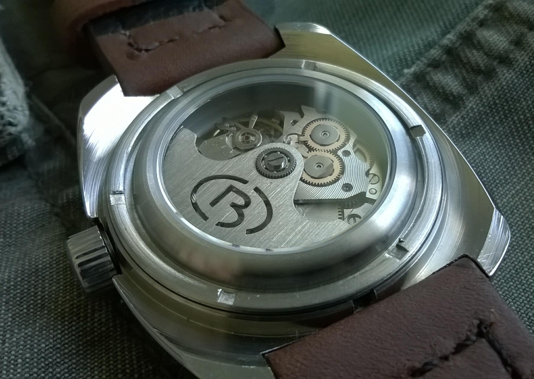

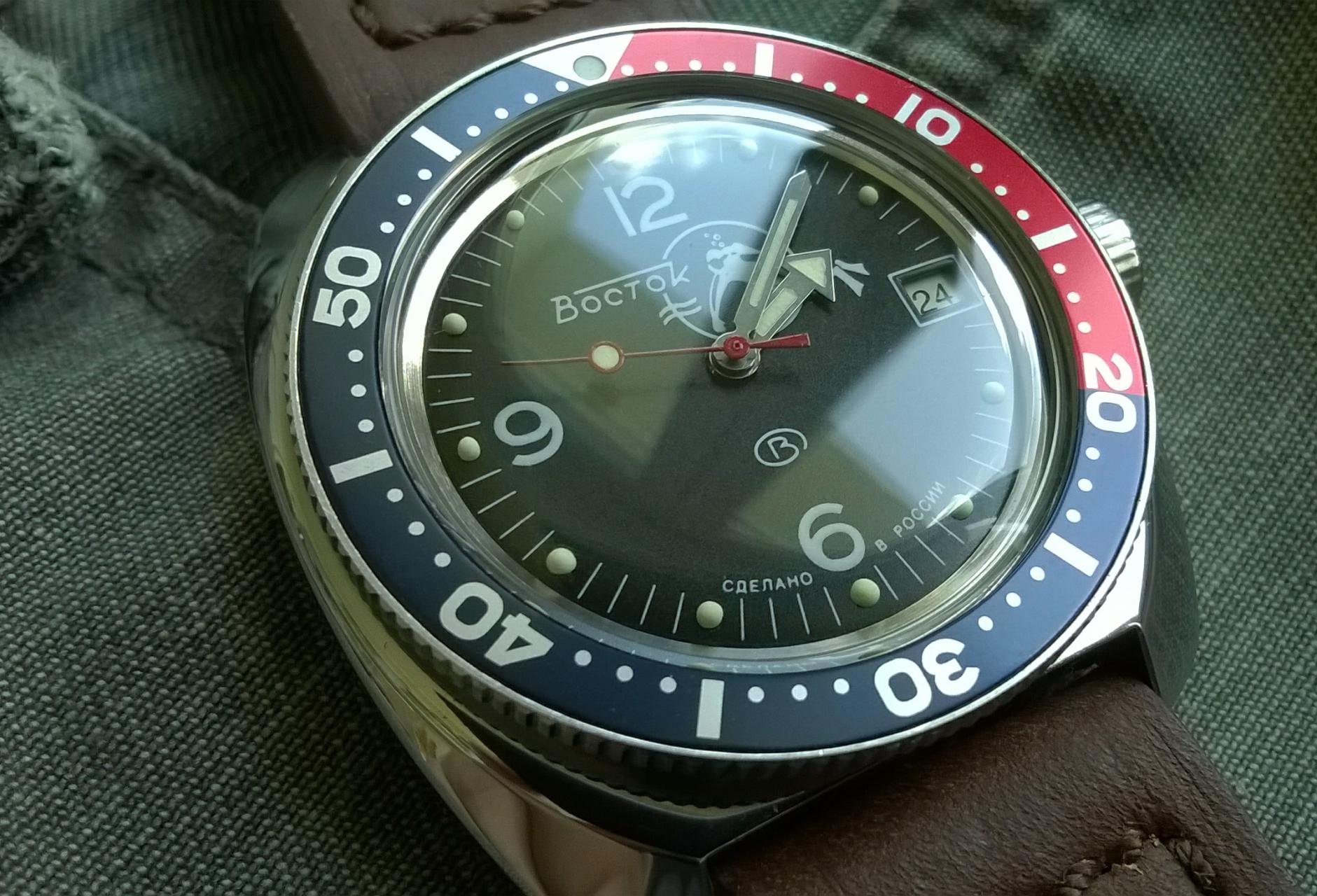

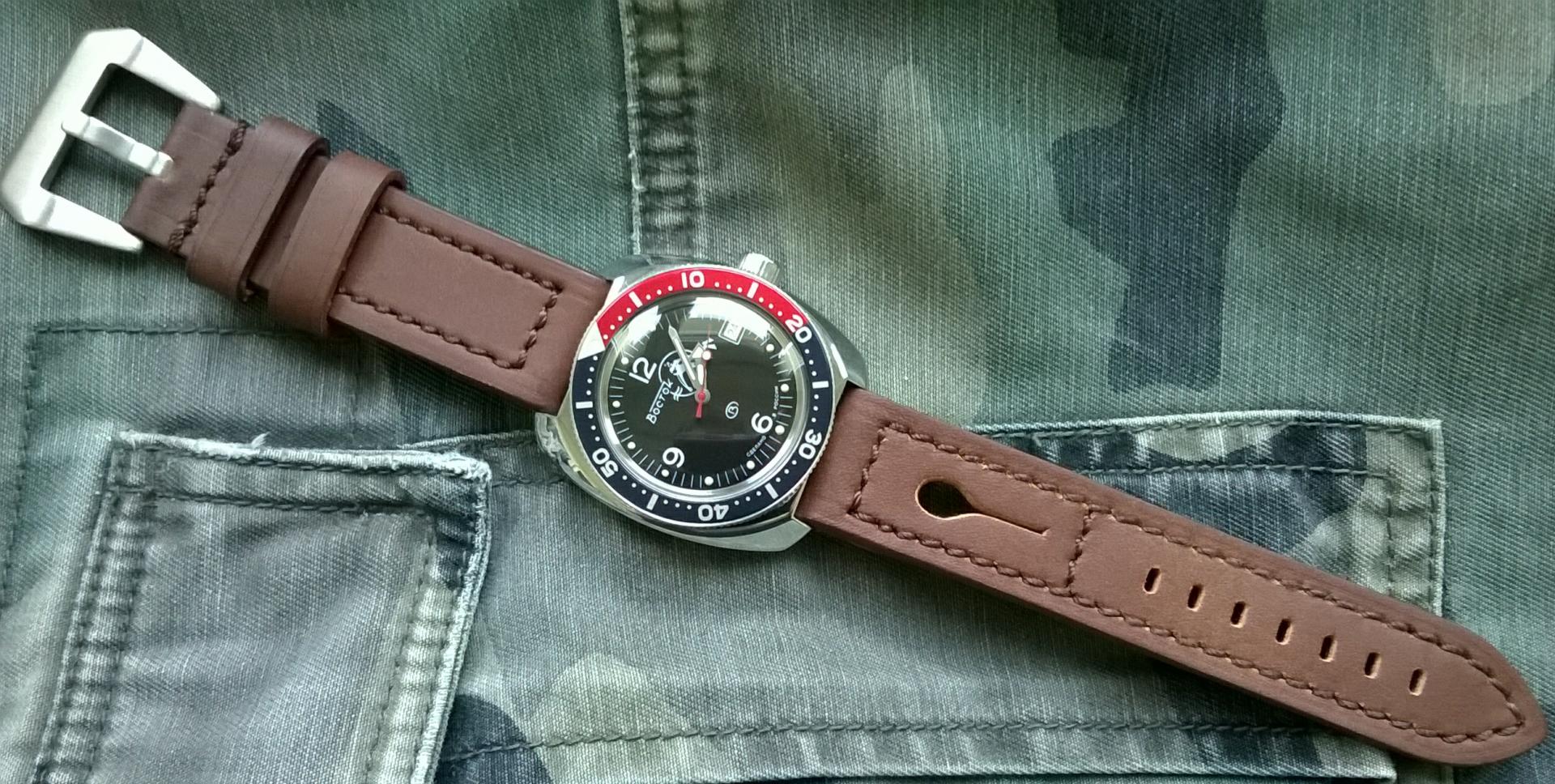

Nagyjából elkészült a nemzetközi Vostok Amphibia módosításom. ( óra - Oroszország, lünetta - Ukrajna, lünetta betét - Fülöp-szigetek, üveg hátlap - Németország, szíj - Kína ) Eddigi végösszeg - 35k. Már majdnem komplett. Super luminova mutatókat még nem sikerült szereznem a megfelelő méretben.
