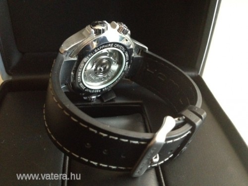

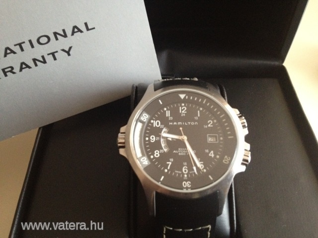

Ma megvettem az új "családtagot".
Borkuti úr közbenjárásával.
Ezúton köszönöm a segítségét!
Holnap teszek fel róla képeket!

Brutál ez az óra!
Grat hozzá!
