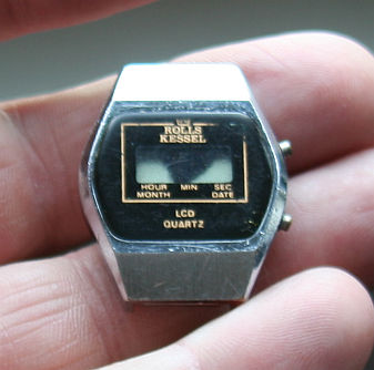

Egy kis adalék a digitális (folyadékkristályos) LCD kvarcórák tartósságáról:
Kb. 30 éve találtam egy Rolls Kessel női kvarcórát a Balatonon.
NOS állapotban volt, semmilyen hordási nyomot nem láttunk rajta.
Akkoriban még sok német turista járt oda, valaki elveszíthette.
Nejem hordta egy darabig, még talán elemet is cseréltünk benne.
Mikor kapott egy másik órát, ez a példány a szekrénybe került.
Most akadt a kezembe, és meglepődve tapasztaltam, hogy szétfolyt a kijelzője.
Mechanikai sérülés nincs az órán, a plexi még csak nem is nagyon karcos.
Misi1979
En multkor egy megfolyt kijelzos Breitling Airwolfot lattam.. Olyan szomoru latvany volt, na. Pedig az nem is sima lcd, asszem.
