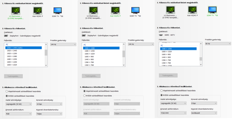

ozzy711 #55337 üzenetére
De ezzel a TV-vel 4K felbontáson?
Nekem így néznek ki megjelenítők PC módban:
1440p 144 Hz moncsi ---------1080p 144 Hz moncsi -------- XH9096 1680X1050-en
Valamiért az a baj h nem monitorként kezeli hanem tv-ként? "HDMI-HDTV" Vagy fogalmam sincs...(#55339) Willhunting
Nem még, csak a tv-n csekkoltam a frissítést de ott naprakész volt. Ez az a firmware amivel gondok voltak? -

(#55332) sheratan
Lehúztam. VGA dirvert is leszedtem DDU-val majd fel a legfrisebbet. Addig is csak a Sony TV volt rajta.
De max 60 Hz-et enged akármelyik YCbCr-vel.(#55333) Celtis
Persze igen. De már be tudok állítani YCbCr422-nél és YCbCr420-nél is 10 vagy 12 bitet..
YCbCr444-nél csak 8 bit-et.Szóval a lényeg sehogy sem tudok 4K-n 60 Hz-nél nagyobbat beállítani neki, nem ad olyan lehetőséget.
"PC felbontásnál" pedig csak gagyi alacsony felbontások vannak csak, nem úgy mint a monitornál...De ez nem lehet h mégis csak igaz?

YCbCr422-nél
YCbCr420-nél
YCbCr444-nélis csak 60 Hz van. "PC" felbontásnál pedig 1680X1050 a legnagyobb... Mikor a monitorokra váltok ott be tudom a állítani a maxmimálisat amit a monitor tud (1440p pl)

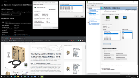

Na Hali!
Megérkezett a HDMI 2.1-es kábel, egész pontosan egy ilyen :
CLUB3D HDMI 2.1 Ultra High Speed HDMI 4K120Hz, 8K60Hz az XH9096-hoz.
Tudom h nincs 4K 120 Hz, de nem 4K 100 Hz kéne legyen?
Ugyanúgy csak 4K 60 Hz-et tudok beállítani, mint az "ócska" 2.0-ás HDMI vagy éppen DP-HDMI adapterrel.
RTX 3080 tudja, tv tudja, kábel tudja elvileg de mégsem jó. Tv-n a HDMI Bemenetet javítottra raktam (HDMI 3-as port). De csak FHD felbontáson van 100 vagy 120 Hz...Nem tudom hol a hiba, de csak playstation 5-el lehetséges majd
120 Hz helyett100 Hz-et elérni?
Vagy mikor 100 Hz-es ez a tv egyáltalán?Tv szoftvere: 20.01.01.037.
Ja és 10 bitet továbbra sem tudok beálltani sehogy sem...
Szerk.: Csak most nézem meg a tv specifikációját:
"VIDEOJEL-TÁMOGATÁS
HDMI™ jel: 4096x2160p (24,50,60 Hz), 3840x2160p (24,25,30,50,60 Hz), 1080p (30,50,60,100,120 Hz), 1080/24p, 1080i (50,60 Hz), 720p (30,50,60 Hz), 720/24p, 576p, 480p"Ez komoly?
