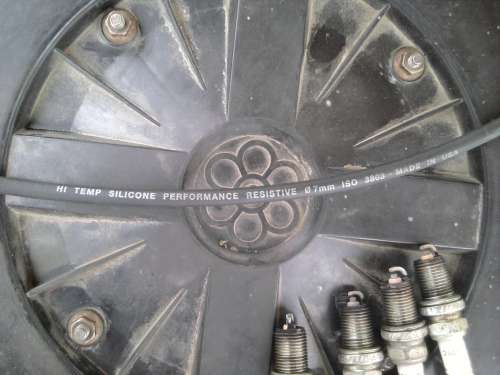

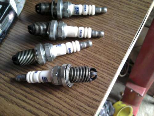

gs20
Nyáron inkább fehér, mint őzbarna volt a gyertya ahogy akkor beállítottam.
Most viszont ronda barnásfekete, valami érdekes lerakódással.
Hogy mitől? passz.Cseréltem gyertyákat, rotort, elosztófedelet, főfúvókát. Szivatót, és levegőcsavart állítottam, WD-vel befújkodtam a szivató mozgó részeit.
Majd meglátjuk...

================================Keverékdúsítón tekertem ki egy negyed fordulatot és közben az alapjárati csavaron befele...
Remélem szebb lesz a gyertyakép.Rohadt nehezen kapcsol ki teljesen a szívató .Már majdnem bekapcsol a ventilátor mire hajlandó teljesen lemenni a mutató alapjáratra.
Aztán leállítom , 3 perc múlva beindítom és megint teljes szívatón van . Ilyenkor megint nehezen áll vissza pedig üzemi hőfokon van bőven.
És csak most áll vissza:Lehet állítani valamin ?..vagy szét kell kapni az egészet ?

A gyújtóegység nincs jóhelyen .A vákumszabályzónak a hengerfejhez kellene közel lenni .(Gondolom hogy ez úgy van kompenzálva hogy a gyújtássorrend is el van forgatva...)
A gyertyakép nekem is hasonló , spekulálok is hogy adok neki egy picivel több anyagot ,,..és azt remélem hogy az így nyert ""többletteljesítmény"" miatt nem fog többet enni .

Pedig annak már bőven jó az a gyertya. Egyébként érdekes mert én most cseréltem nem rég a gyertyákat meg a kábeleket + komplett gyújtáselosztót. Ami ráadásul Feldából való és azóta sincs vele semmi majom, nagyon szépen jár. És az az igazság hogy a gyertyakábelek nem is bele valóak mert, nem volt olyanjuk és már muszáj volt cserélni.
Atyus77
Üdv.
Ez a téma érdekel engem is.
Most néztem ;a kábelek -szerintem eredeti- Tesla ,a rotort és az elosztót nemrég cseréltem .
Ez a gyertya van benne most : http://www.gsparkplug.com/shop/champion-s9yc.html
,de volt már benne Brisk is ...Ami kicsit idegesítő hogy mióta nálam van a kocsi -8 éve- ,azóta még nem hallottam szép alapjáratot tőle.
Gyertyakép szép .(bár kicsit világos ,de nem merek több anyagot adni neki .
Szelephézagokat rendszeresen ellenőrzöm.
Szóval csúnya az alapjárat ,főleg ha 700-800 körülire állítom ,,akkor kihagyogat ,remegteti a kocsit. Minimum 900-950-re kell állítani hogy egyenletes legyen valamennyire ,de még így is zakatolós.
Fogyasztás tűrhető ;7-8 liter körüli .
1994-es kombi.42kw -

Illetve egy fontos kérdés gyertyáid nem kormosak?
Meg ha a nívópálcád kiveszed és megszagolod nincs benzin szaga.
Nekem egyszer evett 10liter a favi amikor az AC-m átszakadt és ment a benzin a motorolajba.
Még jó, hogy észrevettem, mert ilyenkor a kenését a motornak nagyban lerontja.
