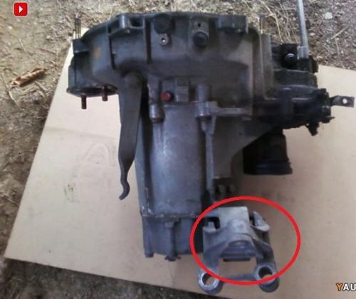

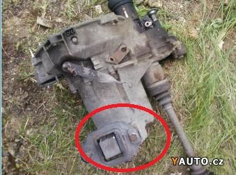

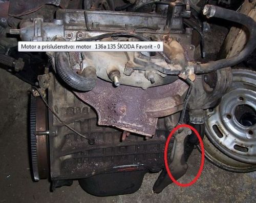

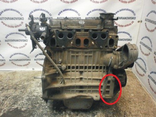

A váltón nem csak a szilentet kell cserélni, hanem az egész takaró elemet a szilenttel.
A favorit váltón alul is van egy támasztó szilent, ez helyettesíti a motor támasztóját.
Ez a favoritos váltó befejező eleme.
Ez a feliciás.
A feldán ez van a váltón a favoritos fagyiskanál helyett. + van egy ilyen villa, ami a bölcsőhöz csatlakozik.
Remélem látszik a képen, oda csatlakozik felicián a váltó alsó szilentjének támasztó villája.
