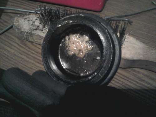

Atuska75
wladymir #8738 üzenetére
Nem kell megijedni ez télen teljesen természetes jelenség a páralecsapódás okozza. Annyit tegyél meg hogy melegítsd be a motort és figyeld a kipufogó gázt hogy nem fehér-e illetve meleg motornál a kiegyenlítő tartályba nem dolgozik-e bele a motor. Ezenkívül nem fogy-e a víz a rendszerből. Van egy nagyon egyszerű teszt nyald meg a habot ha olaj ízű akkor csak pára és nem kell vele törődni ha viszont édes mint a fagyálló akkor vegyél be aszpirint mert fejfájást okoz a prognózis
