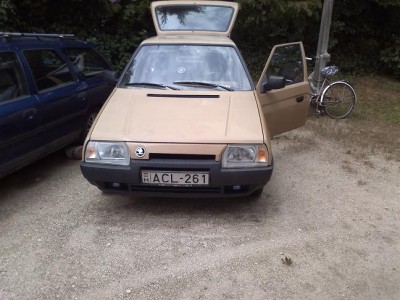

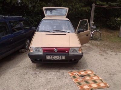

Én is terveztem 93 utáni hűtőmaszk felrakását, de aztán rájöttem, hogy az eredeti szebb. (nekem)
Szóval ha valakit érdekel, nekem van zsír új (autón még nem volt) középemblémás hűtőmaszkom, potom pénzért vihető.Más: megvan a középkonzol, holnap bekerül, ma kerékcsapágyakat cserélek
