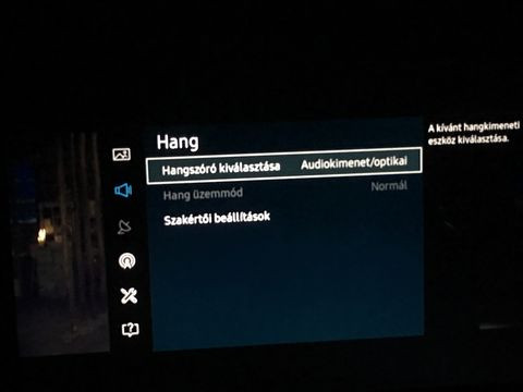

Hi, ha így van összekötve, akkor TV beállításban ellenőrizném az optikai kimenetet, hogy tényleg kiadja-e a hangot, valamint a TV-be dugott optikai kábel másik vége (erősítő oldal) világít-e pirosan (ezt talán már javasolták előttem).
Majd erősítő bemenet ellenőrzés, TV (akármi) bemenethez megfelelő optikai bemenet van-e állítva.
Olyan szerintem nincs, hogy a Samsung nem adja ki, hacsak nem a kimenet hibás.Korábbi Samu TV-mnél volt olyan, hogy az optikai kimenet nem minden esetben érintkezett (nem a kábellel, hanem szerintem belül lett kontakt hibás) - mozgatás után néha érintkezett. De a leírtak alapján ez szerintem inkább beállítási, összekötési hiba lehet.
Ha ez sem segít, akkor passz.

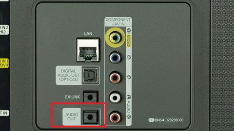

Ahha, azt hiszem értem mi lehet a baj. A BR-ből a tv-be hiába dugod az optikát a tv-n lévő optika csak kimenet (ha jól rémlik).
Ha a BR és a TV össze van kötve optikán akkor a tv a hangot a BR-nek küldi, ha ez a br optika bemenet akkor a br a másik optikán küldi a jelet az erősítőnek. Ha ez így van akkor kapcsold be a tv-t a br-t és az erősítőt.
A tv távnyaggatón a Source-ot tedd a beltérire (vagy ha nem belétrid van akkor arra amin a tv adást nézed) és elvileg ilyenkor a hang a tvről a br-re megy onnan meg az erősítőre.
Ha pendrive vagy DLNA-n keresztül néznél filmet akkor is mindhármat kapcsold be, válaszd ki a forrást.Ha a br-en mindkét optika kimeneti jelet tol akkor viszont passz.

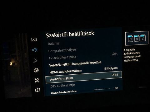

Hát én csak ennyit tudok javasolni, amit már korábban írtam. Hangmenüben állítgatni azt a pár dolgot, valamint a kábeleket cserélgetni, ha van rá lehetőséged. Ha minden kötél szakad, akkor vagy új erősítő, vagy egy S905-ös box lejátszónak. Én ez utóbbit választottam és nem bántam meg.

Ha biztos vagy benne, hogy a TV küldi már a jelet az optikain (amit az erősítő valóan tud kezelni), akkor azt is zárd, ki, hogy az erősítő nem másik bemeneten várja-e a jelet...
Egyik barátom is szívott a minap ezzel egy Yamaha AVR esetében, ahol nem volt egyértelmű, egy adott betemet esetében, hogy a hangfolyam forrása HDMI vagy coax vagy optikai vagy analóg RCA..
Az AVR "I/O assignment" menüjében bújt meg a megoldás
