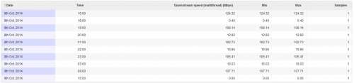

Egy két adatot már levett 9-kor, de még a nagy része üres a táblázatoknak.Amúgy mi alapján lőnek be, hogy én vagyok az, amikor FW csere miatt elvileg eltűnt minden a routerről?
