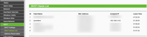

majer_balint
Hát elvileg ezen az ip-n kellene akkor lennie
ID Client Name MAC Address Assigned IP Lease Time
1 Unknown E8-94-F6-D4-46-FC 192.168.64.100 01:56:21de nem érem el a webes felületét.. ötletek ?
ha meg a tplinklogin.net-et írom be a saját routerem jön be.

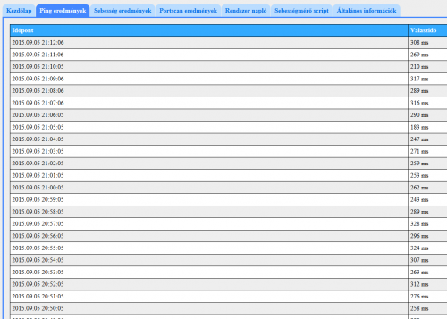

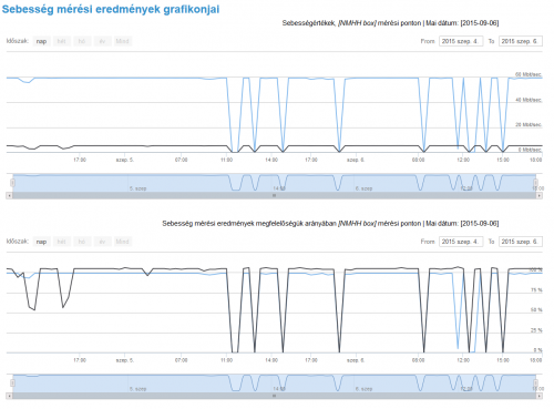

Egymagam tolom.
De ma kevesebbszer mért.
A naplóba néha ilyenek vannak

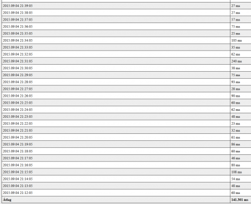

Sat Sep 5 21:00:22 2015 user.notice living.sh: Result: ERROR: radius
Sat Sep 5 21:00:22 2015 user.notice living.sh: crypt_key not found in jsonIlletve a ping eredmények is feltűnően magasak. Átlag 196.638 ms

Az IP címét feltehetően a saját routered DHCP kliens listájából megnézheted. Ha nincs jelszó se, akkor próbáld üresen, esetleg root vagy admin is jó lehet.
majer_balint
Gubek-Einste
#1672
és hogyan érem el a menüjét ?! se felhasz/jelszó nincs megadva se ip semmi, akkor segíts nekem

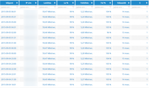

Nálam így volt:
Első GLS levél érkezése előtt már felkerült a profilomba az NMHH BOX ez volt Augusztus 27.-én.
Augusztus 28.-án jött meg az értesítő,hogy csomagot hoznak nekem Augusztus 31.-én.
Csomag megjött 31.-én, bekötöttem és azóta mér.
Hardverpartner fülre már hiába kattintok,vissza dob rögtön a profilomra.

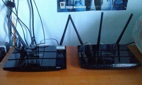

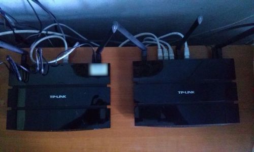

Ha a Cisco EPC3208 kábelmodem után közvetlenül, az Archer C5 marad elsődleges routernek, ez a mérődoboz, meg csak utána, akkor mér állandóan ugye?
Ők írhatták volna, hogy ez egy router, én meg gondolhattam volna
Ami egyébként nem lenne baj, ha 4-5 K-s routereim lennének csak itthon, de most az én szobámban azért csak az Archer C5 legyen már az elsődleges.TP-Link TL-WDR3600 elvileg ez érkezik ma 10 órakor
Egy szobában két router egy kicsit sok. Már helyileg is. Szóval arra gondoltam, hogy menne a D-Link DIR-600 helyére, csak az a baj, hogy akkor meg méricskél állandóan. Valahogy nem lehet beállítani, hogy csak éjjel csinálja ?

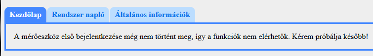

Reset-re nem nem történik semmi se.
Support-ot majd megpróbálom. -
Gubek-Einste
#1618
Gondolom van valami supportjuk, lehet rá kellene kérdezni ott. Reset-re nem reagál, tiltva van rajta?

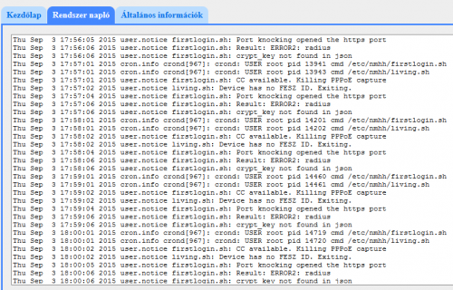

Ez van a log-ban:
Wed Sep 2 19:34:01 2015 user.notice firstlogin.sh: CC available. Killing PPPoE capture
Wed Sep 2 19:34:02 2015 user.notice living.sh: Device has no FESZ ID. Exiting.
Wed Sep 2 19:34:05 2015 user.notice firstlogin.sh: Port knocking opened the https port
Wed Sep 2 19:34:06 2015 user.notice firstlogin.sh: Result: ERROR2: radius
Wed Sep 2 19:34:06 2015 user.notice firstlogin.sh: crypt_key not found in json
Wed Sep 2 19:35:01 2015 cron.info crond[965]: crond: USER root pid 14136 cmd /etc/nmhh/firstlogin.sh
Wed Sep 2 19:35:01 2015 cron.info crond[965]: crond: USER root pid 14137 cmd /etc/nmhh/living.sh
Wed Sep 2 19:35:01 2015 user.notice firstlogin.sh: CC available. Killing PPPoE capture
Wed Sep 2 19:35:02 2015 user.notice living.sh: Device has no FESZ ID. Exiting.
Wed Sep 2 19:35:05 2015 user.notice firstlogin.sh: Port knocking opened the https port
Wed Sep 2 19:35:06 2015 user.notice firstlogin.sh: Result: ERROR2: radius
Wed Sep 2 19:35:06 2015 user.notice firstlogin.sh: crypt_key not found in json
Wed Sep 2 19:36:01 2015 cron.info crond[965]: crond: USER root pid 14426 cmd /etc/nmhh/firstlogin.sh
Wed Sep 2 19:36:01 2015 cron.info crond[965]: crond: USER root pid 14427 cmd /etc/nmhh/living.sh
Wed Sep 2 19:36:01 2015 user.notice firstlogin.sh: CC available. Killing PPPoE capture
Wed Sep 2 19:36:02 2015 user.notice living.sh: Device has no FESZ ID. Exiting.
Wed Sep 2 19:36:05 2015 user.notice firstlogin.sh: Port knocking opened the https port
Wed Sep 2 19:36:06 2015 user.notice firstlogin.sh: Result: ERROR2: radius
Wed Sep 2 19:36:06 2015 user.notice firstlogin.sh: crypt_key not found in json
Wed Sep 2 19:37:01 2015 cron.info crond[965]: crond: USER root pid 14688 cmd /etc/nmhh/firstlogin.sh
Wed Sep 2 19:37:01 2015 cron.info crond[965]: crond: USER root pid 14689 cmd /etc/nmhh/living.sh
Wed Sep 2 19:37:01 2015 user.notice firstlogin.sh: CC available. Killing PPPoE capture
Wed Sep 2 19:37:02 2015 user.notice living.sh: Device has no FESZ ID. Exiting.
Wed Sep 2 19:37:05 2015 user.notice firstlogin.sh: Port knocking opened the https port
Wed Sep 2 19:37:06 2015 user.notice firstlogin.sh: Result: ERROR2: radius
Wed Sep 2 19:37:06 2015 user.notice firstlogin.sh: crypt_key not found in json
Wed Sep 2 19:38:01 2015 cron.info crond[965]: crond: USER root pid 14950 cmd /etc/nmhh/firstlogin.sh
Wed Sep 2 19:38:01 2015 cron.info crond[965]: crond: USER root pid 14951 cmd /etc/nmhh/living.sh
Wed Sep 2 19:38:01 2015 user.notice firstlogin.sh: CC available. Killing PPPoE capture
Wed Sep 2 19:38:02 2015 user.notice living.sh: Device has no FESZ ID. Exiting.
Wed Sep 2 19:38:05 2015 user.notice firstlogin.sh: Port knocking opened the https port
Wed Sep 2 19:38:06 2015 user.notice firstlogin.sh: Result: ERROR2: radius
Wed Sep 2 19:38:06 2015 user.notice firstlogin.sh: crypt_key not found in json
Wed Sep 2 19:39:01 2015 cron.info crond[965]: crond: USER root pid 15213 cmd /etc/nmhh/firstlogin.sh
Wed Sep 2 19:39:01 2015 cron.info crond[965]: crond: USER root pid 15214 cmd /etc/nmhh/living.sh
Wed Sep 2 19:39:01 2015 user.notice firstlogin.sh: CC available. Killing PPPoE capture
Wed Sep 2 19:39:02 2015 user.notice living.sh: Device has no FESZ ID. Exiting.
Wed Sep 2 19:39:05 2015 user.notice firstlogin.sh: Port knocking opened the https port
Wed Sep 2 19:39:06 2015 user.notice firstlogin.sh: Result: ERROR2: radius
Wed Sep 2 19:39:06 2015 user.notice firstlogin.sh: crypt_key not found in json
Wed Sep 2 19:40:01 2015 cron.info crond[965]: crond: USER root pid 15476 cmd /etc/nmhh/firstlogin.sh
Wed Sep 2 19:40:01 2015 cron.info crond[965]: crond: USER root pid 15477 cmd /etc/nmhh/living.sh
Wed Sep 2 19:40:01 2015 user.notice firstlogin.sh: CC available. Killing PPPoE capture
Wed Sep 2 19:40:02 2015 user.notice living.sh: Device has no FESZ ID. Exiting.
Wed Sep 2 19:40:05 2015 user.notice firstlogin.sh: Port knocking opened the https port
Wed Sep 2 19:40:06 2015 user.notice firstlogin.sh: Result: ERROR2: radius
Wed Sep 2 19:40:06 2015 user.notice firstlogin.sh: crypt_key not found in json
Wed Sep 2 19:41:01 2015 cron.info crond[965]: crond: USER root pid 15737 cmd /etc/nmhh/firstlogin.sh
Wed Sep 2 19:41:01 2015 cron.info crond[965]: crond: USER root pid 15738 cmd /etc/nmhh/living.sh
Wed Sep 2 19:41:01 2015 user.notice firstlogin.sh: CC available. Killing PPPoE capture
Wed Sep 2 19:41:02 2015 user.notice living.sh: Device has no FESZ ID. Exiting.
Wed Sep 2 19:41:05 2015 user.notice firstlogin.sh: Port knocking opened the https port
Wed Sep 2 19:41:06 2015 user.notice firstlogin.sh: Result: ERROR2: radius
Wed Sep 2 19:41:06 2015 user.notice firstlogin.sh: crypt_key not found in json
Wed Sep 2 19:42:01 2015 cron.info crond[965]: crond: USER root pid 15998 cmd /etc/nmhh/firstlogin.sh
Wed Sep 2 19:42:01 2015 cron.info crond[965]: crond: USER root pid 15999 cmd /etc/nmhh/living.sh
Wed Sep 2 19:42:01 2015 user.notice firstlogin.sh: CC available. Killing PPPoE capture
Wed Sep 2 19:42:02 2015 user.notice living.sh: Device has no FESZ ID. Exiting.
Wed Sep 2 19:42:05 2015 user.notice firstlogin.sh: Port knocking opened the https port
Wed Sep 2 19:42:06 2015 user.notice firstlogin.sh: Result: ERROR2: radius
Wed Sep 2 19:42:06 2015 user.notice firstlogin.sh: crypt_key not found in json
Wed Sep 2 19:43:01 2015 cron.info crond[965]: crond: USER root pid 16261 cmd /etc/nmhh/firstlogin.sh
Wed Sep 2 19:43:01 2015 cron.info crond[965]: crond: USER root pid 16262 cmd /etc/nmhh/living.sh
Wed Sep 2 19:43:01 2015 user.notice firstlogin.sh: CC available. Killing PPPoE capture
Wed Sep 2 19:43:02 2015 user.notice living.sh: Device has no FESZ ID. Exiting.
Wed Sep 2 19:43:05 2015 user.notice firstlogin.sh: Port knocking opened the https port
Wed Sep 2 19:43:06 2015 user.notice firstlogin.sh: Result: ERROR2: radius
Wed Sep 2 19:43:06 2015 user.notice firstlogin.sh: crypt_key not found in json
Wed Sep 2 19:44:01 2015 cron.info crond[965]: crond: USER root pid 16524 cmd /etc/nmhh/firstlogin.sh
Wed Sep 2 19:44:01 2015 cron.info crond[965]: crond: USER root pid 16525 cmd /etc/nmhh/living.sh
Wed Sep 2 19:44:01 2015 user.notice firstlogin.sh: CC available. Killing PPPoE capture
Wed Sep 2 19:44:02 2015 user.notice living.sh: Device has no FESZ ID. Exiting.
Wed Sep 2 19:44:05 2015 user.notice firstlogin.sh: Port knocking opened the https port
Wed Sep 2 19:44:06 2015 user.notice firstlogin.sh: Result: ERROR2: radius
Wed Sep 2 19:44:06 2015 user.notice firstlogin.sh: crypt_key not found in json
Wed Sep 2 19:45:01 2015 cron.info crond[965]: crond: USER root pid 16787 cmd /etc/nmhh/firstlogin.sh
Wed Sep 2 19:45:01 2015 cron.info crond[965]: crond: USER root pid 16788 cmd /etc/nmhh/living.sh
Wed Sep 2 19:45:01 2015 user.notice firstlogin.sh: CC available. Killing PPPoE capture
Wed Sep 2 19:45:02 2015 user.notice living.sh: Device has no FESZ ID. Exiting.
Wed Sep 2 19:45:05 2015 user.notice firstlogin.sh: Port knocking opened the https port
Wed Sep 2 19:45:06 2015 user.notice firstlogin.sh: Result: ERROR2: radius
Wed Sep 2 19:45:06 2015 user.notice firstlogin.sh: crypt_key not found in json
Wed Sep 2 19:46:01 2015 cron.info crond[965]: crond: USER root pid 17047 cmd /etc/nmhh/firstlogin.sh
Wed Sep 2 19:46:01 2015 cron.info crond[965]: crond: USER root pid 17048 cmd /etc/nmhh/living.sh
Wed Sep 2 19:46:01 2015 user.notice firstlogin.sh: CC available. Killing PPPoE capture
Wed Sep 2 19:46:02 2015 user.notice living.sh: Device has no FESZ ID. Exiting.
Wed Sep 2 19:46:05 2015 user.notice firstlogin.sh: Port knocking opened the https port
Wed Sep 2 19:46:06 2015 user.notice firstlogin.sh: Result: ERROR2: radius
Wed Sep 2 19:46:06 2015 user.notice firstlogin.sh: crypt_key not found in json
Wed Sep 2 19:47:01 2015 cron.info crond[965]: crond: USER root pid 17299 cmd /etc/nmhh/firstlogin.sh
Wed Sep 2 19:47:01 2015 cron.info crond[965]: crond: USER root pid 17300 cmd /etc/nmhh/living.sh
Wed Sep 2 19:47:01 2015 user.notice firstlogin.sh: CC available. Killing PPPoE capture
Wed Sep 2 19:47:02 2015 user.notice living.sh: Device has no FESZ ID. Exiting.
Wed Sep 2 19:47:05 2015 user.notice firstlogin.sh: Port knocking opened the https port
Wed Sep 2 19:47:06 2015 user.notice firstlogin.sh: Result: ERROR2: radius
Wed Sep 2 19:47:06 2015 user.notice firstlogin.sh: crypt_key not found in json
Wed Sep 2 19:48:01 2015 cron.info crond[965]: crond: USER root pid 17562 cmd /etc/nmhh/firstlogin.sh
Wed Sep 2 19:48:01 2015 cron.info crond[965]: crond: USER root pid 17563 cmd /etc/nmhh/living.sh
Wed Sep 2 19:48:01 2015 user.notice firstlogin.sh: CC available. Killing PPPoE capture
Wed Sep 2 19:48:02 2015 user.notice living.sh: Device has no FESZ ID. Exiting.
Wed Sep 2 19:48:05 2015 user.notice firstlogin.sh: Port knocking opened the https port
Wed Sep 2 19:48:06 2015 user.notice firstlogin.sh: Result: ERROR2: radius
Wed Sep 2 19:48:06 2015 user.notice firstlogin.sh: crypt_key not found in json
Wed Sep 2 19:49:01 2015 cron.info crond[965]: crond: USER root pid 17825 cmd /etc/nmhh/firstlogin.sh
Wed Sep 2 19:49:01 2015 cron.info crond[965]: crond: USER root pid 17826 cmd /etc/nmhh/living.sh
Wed Sep 2 19:49:02 2015 user.notice firstlogin.sh: CC available. Killing PPPoE capture
Wed Sep 2 19:49:02 2015 user.notice living.sh: Device has no FESZ ID. Exiting.
Wed Sep 2 19:49:05 2015 user.notice firstlogin.sh: Port knocking opened the https port
Wed Sep 2 19:49:06 2015 user.notice firstlogin.sh: Result: ERROR2: radius
Wed Sep 2 19:49:06 2015 user.notice firstlogin.sh: crypt_key not found in json
Wed Sep 2 19:50:01 2015 cron.info crond[965]: crond: USER root pid 18088 cmd /etc/nmhh/firstlogin.sh
Wed Sep 2 19:50:01 2015 cron.info crond[965]: crond: USER root pid 18089 cmd /etc/nmhh/living.sh
Wed Sep 2 19:50:02 2015 user.notice firstlogin.sh: CC available. Killing PPPoE capture
Wed Sep 2 19:50:03 2015 user.notice living.sh: Device has no FESZ ID. Exiting.
Wed Sep 2 19:50:05 2015 user.notice firstlogin.sh: Port knocking opened the https port
Wed Sep 2 19:50:06 2015 user.notice firstlogin.sh: Result: ERROR2: radius
Wed Sep 2 19:50:06 2015 user.notice firstlogin.sh: crypt_key not found in json
Wed Sep 2 19:51:01 2015 cron.info crond[965]: crond: USER root pid 18342 cmd /etc/nmhh/firstlogin.sh
Wed Sep 2 19:51:01 2015 cron.info crond[965]: crond: USER root pid 18343 cmd /etc/nmhh/living.sh
Wed Sep 2 19:51:02 2015 user.notice firstlogin.sh: CC available. Killing PPPoE capture
Wed Sep 2 19:51:02 2015 user.notice living.sh: Device has no FESZ ID. Exiting.
Wed Sep 2 19:51:05 2015 user.notice firstlogin.sh: Port knocking opened the https port
Wed Sep 2 19:51:06 2015 user.notice firstlogin.sh: Result: ERROR2: radius
Wed Sep 2 19:51:06 2015 user.notice firstlogin.sh: crypt_key not found in json
Wed Sep 2 19:52:01 2015 cron.info crond[965]: crond: USER root pid 18603 cmd /etc/nmhh/firstlogin.sh
Wed Sep 2 19:52:01 2015 cron.info crond[965]: crond: USER root pid 18604 cmd /etc/nmhh/living.sh
Wed Sep 2 19:52:02 2015 user.notice firstlogin.sh: CC available. Killing PPPoE capture
Wed Sep 2 19:52:02 2015 user.notice living.sh: Device has no FESZ ID. Exiting.
Wed Sep 2 19:52:05 2015 user.notice firstlogin.sh: Port knocking opened the https port
Wed Sep 2 19:52:06 2015 user.notice firstlogin.sh: Result: ERROR2: radius
Wed Sep 2 19:52:06 2015 user.notice firstlogin.sh: crypt_key not found in json
Wed Sep 2 19:53:01 2015 cron.info crond[965]: crond: USER root pid 18860 cmd /etc/nmhh/firstlogin.sh
Wed Sep 2 19:53:01 2015 cron.info crond[965]: crond: USER root pid 18861 cmd /etc/nmhh/living.sh
Wed Sep 2 19:53:02 2015 user.notice firstlogin.sh: CC available. Killing PPPoE capture
Wed Sep 2 19:53:02 2015 user.notice living.sh: Device has no FESZ ID. Exiting.
Wed Sep 2 19:53:05 2015 user.notice firstlogin.sh: Port knocking opened the https port
Wed Sep 2 19:53:06 2015 user.notice firstlogin.sh: Result: ERROR2: radius
Wed Sep 2 19:53:06 2015 user.notice firstlogin.sh: crypt_key not found in json
Wed Sep 2 19:54:01 2015 cron.info crond[965]: crond: USER root pid 19122 cmd /etc/nmhh/firstlogin.sh
Wed Sep 2 19:54:01 2015 cron.info crond[965]: crond: USER root pid 19123 cmd /etc/nmhh/living.sh
Wed Sep 2 19:54:02 2015 user.notice firstlogin.sh: CC available. Killing PPPoE capture
Wed Sep 2 19:54:02 2015 user.notice living.sh: Device has no FESZ ID. Exiting.
Wed Sep 2 19:54:05 2015 user.notice firstlogin.sh: Port knocking opened the https port
Wed Sep 2 19:54:06 2015 user.notice firstlogin.sh: Result: ERROR2: radius
Wed Sep 2 19:54:06 2015 user.notice firstlogin.sh: crypt_key not found in json
Wed Sep 2 19:55:01 2015 cron.info crond[965]: crond: USER root pid 19385 cmd /etc/nmhh/firstlogin.sh
Wed Sep 2 19:55:01 2015 cron.info crond[965]: crond: USER root pid 19386 cmd /etc/nmhh/living.sh
Wed Sep 2 19:55:02 2015 user.notice firstlogin.sh: CC available. Killing PPPoE capture
Wed Sep 2 19:55:02 2015 user.notice living.sh: Device has no FESZ ID. Exiting.
Wed Sep 2 19:55:05 2015 user.notice firstlogin.sh: Port knocking opened the https port
Wed Sep 2 19:55:06 2015 user.notice firstlogin.sh: Result: ERROR2: radius
Wed Sep 2 19:55:06 2015 user.notice firstlogin.sh: crypt_key not found in json
Wed Sep 2 19:56:01 2015 cron.info crond[965]: crond: USER root pid 19702 cmd /etc/nmhh/firstlogin.sh
Wed Sep 2 19:56:01 2015 cron.info crond[965]: crond: USER root pid 19703 cmd /etc/nmhh/living.sh
Wed Sep 2 19:56:02 2015 user.notice firstlogin.sh: CC available. Killing PPPoE capture
Wed Sep 2 19:56:02 2015 user.notice living.sh: Device has no FESZ ID. Exiting.
Wed Sep 2 19:56:05 2015 user.notice firstlogin.sh: Port knocking opened the https port
Wed Sep 2 19:56:06 2015 user.notice firstlogin.sh: Result: ERROR2: radius
Wed Sep 2 19:56:06 2015 user.notice firstlogin.sh: crypt_key not found in json
Wed Sep 2 19:57:01 2015 cron.info crond[965]: crond: USER root pid 19965 cmd /etc/nmhh/firstlogin.sh
Wed Sep 2 19:57:01 2015 cron.info crond[965]: crond: USER root pid 19966 cmd /etc/nmhh/living.sh
Wed Sep 2 19:57:02 2015 user.notice firstlogin.sh: CC available. Killing PPPoE capture
Wed Sep 2 19:57:02 2015 user.notice living.sh: Device has no FESZ ID. Exiting.
Wed Sep 2 19:57:05 2015 user.notice firstlogin.sh: Port knocking opened the https port
Wed Sep 2 19:57:06 2015 user.notice firstlogin.sh: Result: ERROR2: radius
Wed Sep 2 19:57:06 2015 user.notice firstlogin.sh: crypt_key not found in json
Wed Sep 2 19:58:01 2015 cron.info crond[965]: crond: USER root pid 20228 cmd /etc/nmhh/firstlogin.sh
Wed Sep 2 19:58:01 2015 cron.info crond[965]: crond: USER root pid 20229 cmd /etc/nmhh/living.sh
Wed Sep 2 19:58:02 2015 user.notice firstlogin.sh: CC available. Killing PPPoE capture
Wed Sep 2 19:58:02 2015 user.notice living.sh: Device has no FESZ ID. Exiting.
Wed Sep 2 19:58:05 2015 user.notice firstlogin.sh: Port knocking opened the https port
Wed Sep 2 19:58:06 2015 user.notice firstlogin.sh: Result: ERROR2: radius
Wed Sep 2 19:58:06 2015 user.notice firstlogin.sh: crypt_key not found in json
Wed Sep 2 19:59:01 2015 cron.info crond[965]: crond: USER root pid 20487 cmd /etc/nmhh/firstlogin.sh
Wed Sep 2 19:59:01 2015 cron.info crond[965]: crond: USER root pid 20488 cmd /etc/nmhh/living.sh
Wed Sep 2 19:59:02 2015 user.notice firstlogin.sh: CC available. Killing PPPoE capture
Wed Sep 2 19:59:02 2015 user.notice living.sh: Device has no FESZ ID. Exiting.
Wed Sep 2 19:59:05 2015 user.notice firstlogin.sh: Port knocking opened the https port
Wed Sep 2 19:59:06 2015 user.notice firstlogin.sh: Result: ERROR2: radius
Wed Sep 2 19:59:06 2015 user.notice firstlogin.sh: crypt_key not found in json
Wed Sep 2 20:00:01 2015 cron.info crond[965]: crond: USER root pid 20750 cmd /etc/nmhh/firstlogin.sh
Wed Sep 2 20:00:01 2015 cron.info crond[965]: crond: USER root pid 20751 cmd /etc/nmhh/living.sh
Wed Sep 2 20:00:02 2015 user.notice firstlogin.sh: CC available. Killing PPPoE capture
Wed Sep 2 20:00:02 2015 user.notice living.sh: Device has no FESZ ID. Exiting.
Wed Sep 2 20:00:05 2015 user.notice firstlogin.sh: Port knocking opened the https port
Wed Sep 2 20:00:06 2015 user.notice firstlogin.sh: Result: ERROR2: radius
Wed Sep 2 20:00:06 2015 user.notice firstlogin.sh: crypt_key not found in json
Wed Sep 2 20:01:01 2015 cron.info crond[965]: crond: USER root pid 21013 cmd /etc/nmhh/firstlogin.sh
Wed Sep 2 20:01:01 2015 cron.info crond[965]: crond: USER root pid 21014 cmd /etc/nmhh/living.sh
Wed Sep 2 20:01:02 2015 user.notice firstlogin.sh: CC available. Killing PPPoE capture
Wed Sep 2 20:01:02 2015 user.notice living.sh: Device has no FESZ ID. Exiting.
Wed Sep 2 20:01:05 2015 user.notice firstlogin.sh: Port knocking opened the https port
Wed Sep 2 20:01:06 2015 user.notice firstlogin.sh: Result: ERROR2: radius
Wed Sep 2 20:01:07 2015 user.notice firstlogin.sh: crypt_key not found in json
Wed Sep 2 20:02:01 2015 cron.info crond[965]: crond: USER root pid 21295 cmd /etc/nmhh/firstlogin.sh
Wed Sep 2 20:02:01 2015 cron.info crond[965]: crond: USER root pid 21296 cmd /etc/nmhh/living.sh
Wed Sep 2 20:02:02 2015 user.notice firstlogin.sh: CC available. Killing PPPoE capture
Wed Sep 2 20:02:02 2015 user.notice living.sh: Device has no FESZ ID. Exiting.
Wed Sep 2 20:02:05 2015 user.notice firstlogin.sh: Port knocking opened the https port
Wed Sep 2 20:02:06 2015 user.notice firstlogin.sh: Result: ERROR2: radius
Wed Sep 2 20:02:06 2015 user.notice firstlogin.sh: crypt_key not found in json
Wed Sep 2 20:03:01 2015 cron.info crond[965]: crond: USER root pid 21555 cmd /etc/nmhh/firstlogin.sh
Wed Sep 2 20:03:01 2015 cron.info crond[965]: crond: USER root pid 21556 cmd /etc/nmhh/living.sh
Wed Sep 2 20:03:02 2015 user.notice firstlogin.sh: CC available. Killing PPPoE capture
Wed Sep 2 20:03:02 2015 user.notice living.sh: Device has no FESZ ID. Exiting.
Wed Sep 2 20:03:05 2015 user.notice firstlogin.sh: Port knocking opened the https port
Wed Sep 2 20:03:06 2015 user.notice firstlogin.sh: Result: ERROR2: radius
Wed Sep 2 20:03:06 2015 user.notice firstlogin.sh: crypt_key not found in json
Wed Sep 2 20:04:01 2015 cron.info crond[965]: crond: USER root pid 21811 cmd /etc/nmhh/firstlogin.sh
Wed Sep 2 20:04:01 2015 cron.info crond[965]: crond: USER root pid 21812 cmd /etc/nmhh/living.sh
Wed Sep 2 20:04:02 2015 user.notice firstlogin.sh: CC available. Killing PPPoE capture
Wed Sep 2 20:04:02 2015 user.notice living.sh: Device has no FESZ ID. Exiting.
Wed Sep 2 20:04:05 2015 user.notice firstlogin.sh: Port knocking opened the https port
Wed Sep 2 20:04:06 2015 user.notice firstlogin.sh: Result: ERROR2: radius
Wed Sep 2 20:04:06 2015 user.notice firstlogin.sh: crypt_key not found in json -

Még ilyenek vannak.
Ping eredmények. Sebesség eredmények, Portscan eredmények,Sebességmérő script,.
Újra indítással próbálkoztál már?

Mivel még mindig nem jelentkezett be az eszköz így nem tudok erről nyilatkozni. Ami eddig látszik az egy log és egy vétel körzeti wifi hálózat lista.

#1607
Nekem átvétel előtt pár nappal automatikusan megjelent egy "NMHH Mérőbox" a profilomban és ott van a statisztika is.
Illetve van menüje a cuccnak. Nézd meg szolgáltatós eszközödben milyen IP címet osztott ki az NMHH routernek és azt pötyögd be a böngészőbe. -

Az NMHH-s mérőhardver is egy TP-Link router, sajna típust nem tudok.
