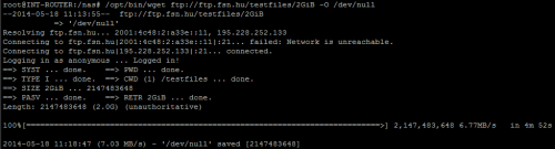

Kiprobaltam, wget-tel fsn-ről egy tesztfile a winyó sebességével jött lefele (6-10Mbyte/sec körül) , nem mentve pedig a max sávszélemmel.
Akinek van gyorsabb nete és okosított WDR3600 az megnézhetné:
wget ftp://ftp.fsn.hu/testfiles/16GiB -O /dev/null -

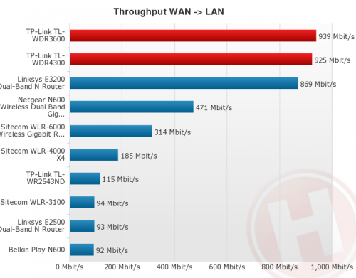

mate3553: most vissza fogod mondani a gyors neted vagy mi lesz? Nem ertelek. 240mbitet merjel mar speedtesten pl. Tokyo felé... ha ennyire zavarnak az elso adatok, irj a supportnak hogy nem mér csak 80-ig.
Mondjuk az szerintem tuti biztos, hogy ez a kütyü nem tud 240Mbps-t mérni, ehhez kevés a hardvere! Már csak abból kiindulva is, hogy torrentezésnél is vége van ~30Mbps-nél!

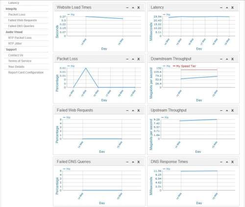

Nálam szinte semmit sem mér, kivéve a Latency-t és a Packet Loss-t. Minden más mérés 0 (üres).

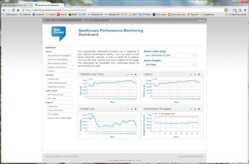

Azt figyeltem meg, hogy a routerből nézve minden óra harminc körül van némi forgalmazás, tehát akkor mér valamit, de például a download grafikont visszanézve a weboldalon azt látom, hogy ma 3, 9, 15, 17, 18, és 19 órás adatok vannak benne!
Aztán packet loss adat 0, 1, 2, 3, 4, 6, 7, 8, 9, 11, 15, 16, 17, 18 órakor van, és így tovább...
Szóval szerintem nem minden órakor mér mindent, hanem hol ezt, hol azt!

Nekem ezeket mérte:
Ma 03:00: 74.38 / 20.49
Ma 09:00: 71.68 / 20.49Tegnap 17:00: 88.13 /20.28
Tegnap 19:00: 69.79 /20.81
Tegnap 20:00: 47.98 /19.55 -

Nekem már rajzolgat:
A packetloss nem tetszik.
Grafikonok nincsenek még, csak egy-egy mérés van download, latency, jitter, website load, stb..., de ebből az egy adatból ugye nem rajzolgat még semmi sem! Ha fölé viszem az egeret, akkor kiírja az egyetlen mért értéket!

2 helyen is írja. Belépve legfelül a szürke sávban "IPS" és a Downstream mérőablakban a ha a piros My Speed Tier fölé viszed a kurzort.
