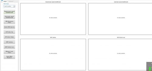

Ha belépek a a fiókomban én sem látok semmilyen adatot már 3 hónapja. Hiába írtam nekik küldtek egy másik rutert de így sem látok semmit.

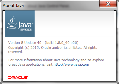

A Java és a JavaScript nem ugyanaz. A weboldal nem használ semmi Java-t, viszont a grafikonok JavaScript-esek. Utóbbit alapból támogatja az összes böngésző, és nem szorul különálló frissítésre (frissül a böngészővel).

Ha minden gépen automatán frissít a JAVA, akkor minden gépen ott lehet ugyanúgy a hiba.
JAVA security alacsonyabb szintre állításával még próbálkoznék. (csak mert az összes grafikon JAVA-s) -

JAVA updatekkel hogy álltok?

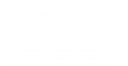

Csináltam pw reset-et, kijött a link, megadom az új jelszót, belépés, fehér képernyő. Passz... -

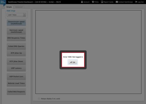

Nektek működik a report oldal? Nem tudok belépni, beírom az emailt, jelszót, majd a Login-ra kattintva üres fehér oldalt kapok.

Kicsit változtak a dolgok, eddig közvetlenül a bejelentkezés után semmilyen statisztikát nem mutatott, most már egyszerre mutatja az elmúlt 2 nap le és feltöltési sebességeit és az UDP Latency és Packet Loss értékeket. -

skacok, csak nálam nem érhető el a samknows oldala?
A https://eudashboard.samknows.com/reportcards csak töltődik, csak töltődik...
A https://eudashboard.samknows.com/ meg csak egy nagy fehér semmi... -

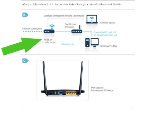

Pofon egyszerű, de leírom még egyszer. Tök mindegy, hogy honnan de utp kábelen a net megérkezik a routerbe. Erre a routerre rárakod a whiteboxot és arra a többi kábeles cuccodat. Kész.
Sam nem fogja felrajzolni a modemet, mivel lényegtelen az ő szempontjából.
Ő netkapcsolatot ír. Ez után világosan feltüntetett egy routert. Még alá is írta, hogy ADSL or cable router.
Most akkor mi a gond?
"/Az már csak
, hogy a hálózati dugóaljba (konnektor) nem kell a tápot bedugni, és megy a wb/"Azért a konnektor használatát már csak nem fogják bemutatni....

Bocs, nem kötekedni akarok, félreértés ne essék, de néztétek mi van a linkeken?
én egy deka routert nem látok sem a videón, sem a pdf-ben.Most, hogy kitanítottál, pontosan egy hgw-t látok, amire megy a wb, arra meg az eszközök.
Ez van a filmen meg a doksiban.
Ehhez képest új fogalmakkal ismerkedem éppen, úgymint modem, router, home router, etc..
Bocs, hogy ez nekem még most sem nyilvánvaló, de én valami zavart érzek az erőmben.../Az már csak
, hogy a hálózati dugóaljba (konnektor) nem kell a tápot bedugni, és megy a wb/ -

Ha pontosak akarunk lenni, a modem nem route-ol, csak modulál, és demodulál, innen a neve is! Ezen általában egy LAN port van, ha ADSL modem akkor egy telefoncsatlakozóval, ha pedig kábelmodem, akkor egy koax csatlakozóval egyetemben! Ez után külön routert szokás használni.
Van olyan modem is, ami egybe van építve egy routerrel, ezt hívják HGW-nek, vagyis Home Gateway-nek, ezen már többnyire 4 LAN port van, mint a SOHO routereken általában!
A Whitebox bekötése minden esetben ezek után következik...

hátőőőő, ezek a linkek voltak a levélben mellékelve....
ugye a modem egyben routol is /legalábbis a példáikban nem láttam "egyportos" modemet/, szóval nálam a home router sajna a következő routert jelenti, nem az "adsl router"-t...
ráadásul mivel nem bridge, még a dhcp is engedélyezve van/volt rajta, tudtommal amúgy ez az alapbeállítása, szóval teljesen el vagyok tévedve... -

Na, ma újabb levél:
Thank you for contacting SamKnows about your SamKnows Whitebox.
Having checked our system, your SamKnows Whitebox is still not reporting.
If you are currently connected and your see the far right LED on the SamKnows Whitebox flashing this would indicate an issue with installation. Can you confirm your set up is:
Modem > Router > Whitebox > Wired devices
The Whitebox needs to be connected after the router. Some users plug the Whitebox between modem and router which is known to cause problems because the Whitebox needs to obtain an IP address via DHCP from the home router.
Lehet, hogy én emléxem rosszul, de eddig pont az volt a kérés, hogy közvetlen a modemre kapcsoljam, és a home routert a LAN portra.
Ez meg egészen mást mond (plusz az install instructions fixed.pdf továbbra is azt a felállást mutatja...) -
