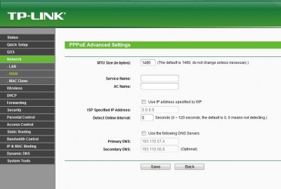

További beállítási lehetőségek alatt az MTU mérete 1480 ill. a Detect Online Interval 0 azok jó értékek?
Remélem jó lesz így, ha nem akkor letesztelem router nélkül is.

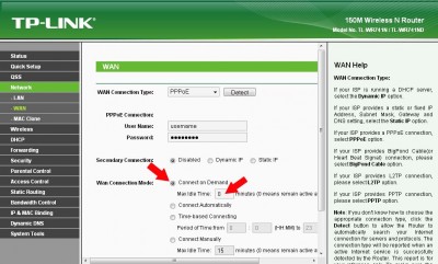

Ekkor kell majd valami beállítást eszközölnöm?
, mert anno mikor bekötötték akkor élből ebbe a routerbe lett a szaki által beállítva a kapcsolat.(#6284) Intruder2k5
Nem így van, hanem a következő rubrika van bepipálva az Automata csatlakózás.
