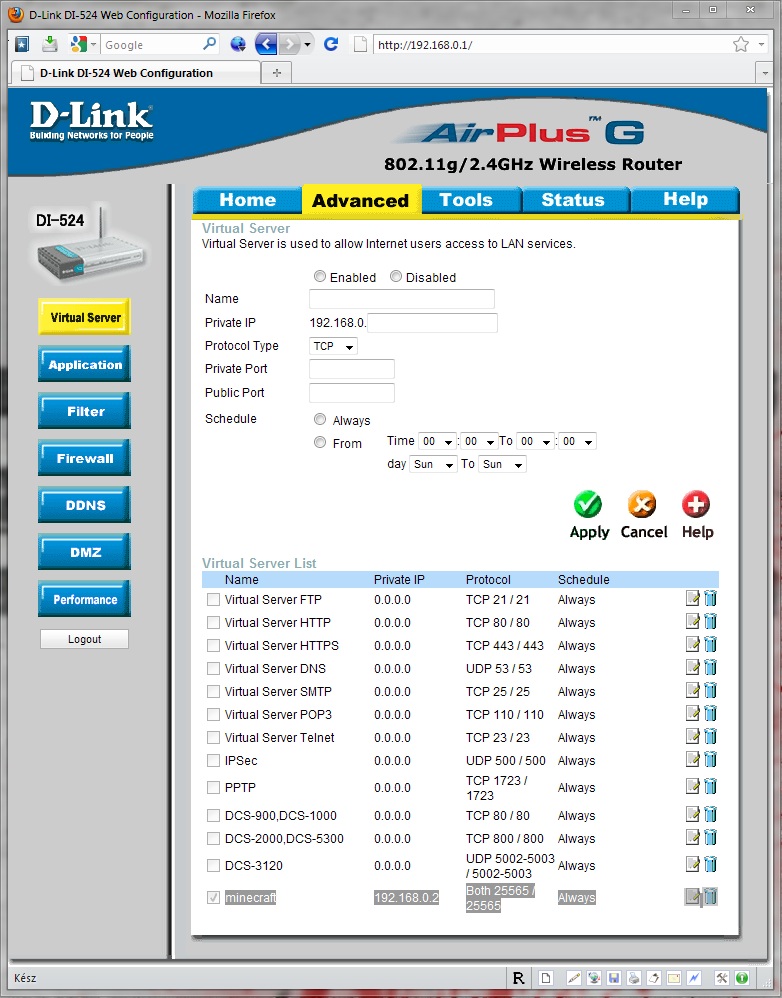

Lemezbolt #5273 üzenetére
Esetleg engedélyezni kellene a virtual servert? (enabled)
A beállítások után újra lett indítva a router és a gép?BossBoss: a 841-s nem 120-s nethez való, oda már olyan router kell, ami a wan portján is gigabites TP-link TL-WR1043ND
Lemezbolt
Lemezbolt #5259 üzenetére
Nem csak hozzáértők segíítségét várom, csak oldódjon meg a probléma végre
Erről beszélek egyébként -

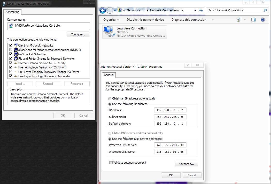

Sziasztok, már írtam korábban (kb fél évvel ezelőtt), hogy voltak gondjaim a nettel+routerrel, most már megvan a hiba forrása: a router őrült meg.
Egy asus rx3041 típusú vezetékes routerrel osztok meg egy 15mbites chello kapcsolatot két win7 32bites gép között.
A probléma az, hogy teljesen kiszámíthatatlan időközönként a net "elszáll", amit csak a router áramtalanítása hoz vissza (olykor az is elég, ha a webes felületen a status fülön release, után renew-ot nyomok).
Tesztelve volt a upc modem, nem azzal van a gond.
Próbáltam most a gépeket is fix ip-re beállítani, amivel azt értem el, hogy a dhcp client listben csak az egyik gépet lehet látni 8eddig mind a kettő látható volt), viszont azon a gépen, amelyik nem látható még mindig van net elérés, bár a router szerint csak egy gép van rácsatlakozva.
Miért nem látja a másik gépet? Vagy ne zavarjon, hanem örüljek, hogy működik?
Illetve miért száll el folyton a net?
Ez a legidegesítőbb, van amikor naponta csak egyszer, van amikor naponta akár többször is, de van hogy két-három napig tök jól megy..

g szabványos átvitel/ellenoldal esetén a gyakorlati maximum ~ 20 megabit/sec - bizonyos esetben picivel több -, ideális körülmények mellett a 15 megabit/sec kevésnek tűnik! a 30 megabit/sec átviteléhez már n szabványos átvitelű eszközök kellenek!
az ap isolation legyen engedélyezve, ártani nem fog!
a router esetében 11bgn mixed mód legyen beállítva, úgy az n szabványos eszköz n szabványon fog csatlakozni, a g szabványosak pedig azonos időben párhuzamosan g szabványos átvitelen! sebességben egyik sem lesz a másik kárára, csak az n szabványos átvitelt tudja kicsit lehúzni a mixed mód, de azt sem 30 megabit/sec sebességnél!
minden csatornán próbáld ki az átvitelt, bizonyos esetekben már néhány csatornányi módosítás is sokat segít! -
