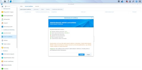

Mellékletként csatoltam egy képet, ezen látszik, hogy a Synology szerverem van a 2. routerre akasztva és ez be tudná lőni a használt portokat UPNP-n keresztül, de sajnos most ez sem megy, ő ezt a hibát dobja:
Előre is köszönöm a válaszokat!!! -

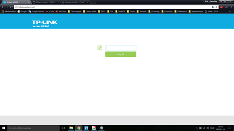

Benir8
Mai napján vettem meg egy TP-LINK Archer MR200 rotert.
Megadtam 2x az új jelszót, de ezután ezt az oldal adott be:
Itt újra megadtam neki az új jelszót amin az előbb létrehoztam, de nem fogadta el. Mit rontottam el?szerk.: Próbáltam resetelni, de úgyanúgy nem jó. Vagy a router hátulján jelszót is beírtam, azt se fogadta el.
bobalazs
Na mindegy már, kihúztam a konnektorból újra bedugtam és jó is lett.
