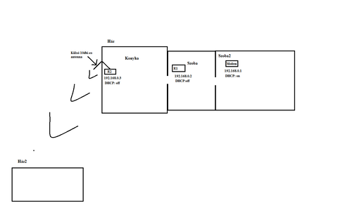

És ha szerzek egy másik TP-Link routert ami kábelen csatlakozik a modemhez majd erről a routerről lövöm tovább a jelet az AP-re ugye ami a következő eszköz a hálózatba? Meg a gyári antennát is visszaraknám.

"Az R2 pedig értelemszerűen az R1-től kapja a jelet. Ez egy 2 antennás router aminek az egyik végéhez egy külső antenna van csatlakoztatva ami szórja a netet a másik házba. Tökéletesen működik egyetlen dolgot leszámítva hogy az access point naponta képes megfagyni legalább 2x így újra kell indítgatni"
Ha asszimetrikusan hasznalod az antennakat, miert csodalkozol, hogy nem mukodik.
A kulso antenna helyett, egy harmadik, kulteri Access Point-ot kellett volna felszerelni.Persze az is lehet, hogy a tobbszoros ismetles kergeti oruletbe a resztvevo eszkozoket.
Ez mar az a helyzet, amit barkacs megoldasokkal nem lehet jol megoldani. Kabelezni kellene.

Ez a rendszer úgy rossz ahogyan van.
Minden antennának azonosnak kell lennie és azonos helyen is kell lenniük. Azért kell azonosnak lenniük mert csak így biztosítható a router MIMO képességének a kihasználása, valamint az eszközben csak egyetlen wifi chip van így a különböző helyre helyezett eltérő antenna miatt nem működik megfelelően.
A WDS a nem szabványos volta miatt elég bizonytalanul tud működni, általában csak teljesen (hardver/firmware verzió) azonos eszközök között jön össze a kapcsolat.
Az lenne a legjobb ha a szolgáltatói eszköz után kábelesen lenne kötve a 841ND és sima repeater módba pedig 901ND, mindkét eszközön csak a gyári antennáik lennének.
Be kellene szerezned egy kültéri antennával egybe épített AP-t amivel a másik épület iránya szórod a netet. -

WDS-el kapcsolatban lenne problémám. Adott egy Telekomos modem, egy TP-Link TL-WA901ND Access Point és egy TP-Link TL-WR841ND router. Készítettem hozzá egy ábrát hátha érthetőbb
A modem oszt DHCP-n IP címet a másik 2 eszközön ez az opció ki van kapcsolva csak az alapértelmezett átjáró és a DNS cím van megadva. R1 "Universal Repeater" módra van állítva és ugyan azt az SSID-t használja mint a modem. Az R2 pedig értelemszerűen az R1-től kapja a jelet. Ez egy 2 antennás router aminek az egyik végéhez egy külső antenna van csatlakoztatva ami szórja a netet a másik házba. Tökéletesen működik egyetlen dolgot leszámítva hogy az access point naponta képes megfagyni legalább 2x így újra kell indítgatni. Nem sikerült rájönni hogy miért csinálja ezt. 1 dologra tudok gondolni a DHCP címkiosztás. Esetleg ötlet?
Előre is köszönöm
