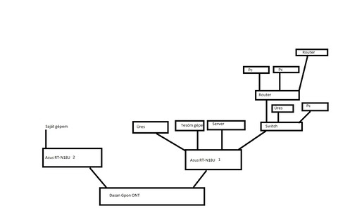

Az asztali pcm integrált wifijével teszteltem és azzal semmi gond. Akkor öcsém régi xperia z-je szintén csinálta amikor a htc 10 em szervizbe volt wifi probléma miatt de a szerviz teszt szerint hibátlan. Meg van még 2 sony egy z3 meg egy xz azokat öcsém használja és semmi gond.
cyber86
Gubek-Einste
#30543
380.63 hgg. Normál routerként futnak de csak az problémázik mindíg amelyik a tòbbi gép meg switch van rákötve. Vagyis amelyik az 1 es helyére kerül.

Sziasztok. Olyan problémába ütköztem amivel nem is találkoztam és rá se tudok jönni mi okozza a problémát. na szóval a gondom az, hogy az én telefonom ha az 1-es számú routerre csatlakozik akkor nem tökéletes a wifi kapcsolat pl játékban disconnectel vagy böngészőben gondolkodik és nem tölti be az oldalt ,mert azt írja, hogy nem vagyok csatlakozva. Viszont ha a 2-es számú routeren vagyok akkor hibátlan nem indul újra a számláló sem, hogy mennyi ideje vagyok a routeren. A 2 router egy Asus RT-N18U router az egyiket szerdán vettem a másik kb 2 éve megvan. Az új routert azért vettem, hogy kiderítsem hibás-e a régi vagyis rákötöttem a dasan modem/router 2-es portjára így kikerülve a másik asust és szerda óta hibátlanúl tudtam használni a telómat rajta. Ma viszont kicseréltem a másikkal, hogy akkor legyen az új a fő router és szépen is ment a wifi ám de délután mikor megjött az öcsém és belőtte a gépét elkezdte megint csinálni a hiba jelenséget az új routeren is és nem vágom mi tud ilyen gondot okozni. Most a régit kötöttem a dasan modem/router 2-es portjára kíváncsiságból és most azon is hibátlan de az új routeren meg nem :S
Bemásolok egy képet kb hogy néz ki a hálózat. Az üres helyen lenne az én gépem. Legújabb fw és nv ram reset is volt. -

Nem tudom jó topicba írok-e remélem igen. Munkahelyemen úgy van megoldva az irodánkban az internet, hogy jön egy kábel valahonnan (az ajtóig tudom követni ott bemegy a falba) és ez van bekötve egy wifi-s routerbe, aminek statikus ip cím van megadva. Az emeleten van a hálózati központ. Nyílván ide megy be, valamilyen módon az a kábel. A kérdésem az, hogy ennek a routernek (TP-Link TL-WR740N) a lan portjait lehet-e switchként használni? Tehát a valahonnan jövő kábelt bedugnám az 1es LAN portba akkor úgy lesz internetelérés?
köszi
