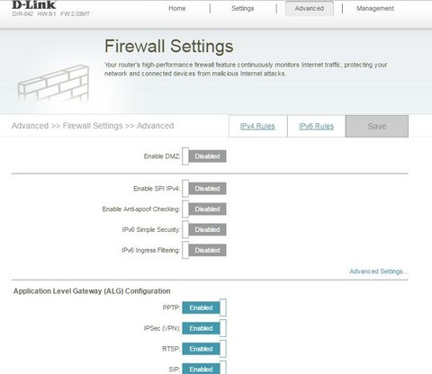

5 gigán a 210 jónak számít telóval?
És akkor ilyen tűzfalakat tuti nem kell bekapcsolni?
szerk.: jobb lenne a D-Link kezelné? lehet akkor a hétvégén rá nézek..

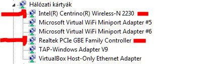

Nem tudom, így állítottam be mert az ONT-ban bízok hogy jobban bírja, meg mert a DHCP-t nem tudtam kikapcsolni...
Ez a kettő, az első a WiFi a másik az adapter.
A WiFi-nek van valami inteles program fent az is kezeli meg a Windows is a wifiket.

Milyen wifi adapter van használatban?
Gyártói/chipset driver-t használsz vagy az OS sajátját? >> ez alatt mire gondolsz?
Telepítettél külön wifi driver-t vagy sem?#30391 Zsírkréta

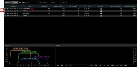

A szobámba van az ONT mellette a D-Link, köztük pedig a laptop, és utp-vel kapja 90%-ban a netet.
Nappaliban kb. 8 méterre, és 1 YTONG-on át a TPLink TL-WR1043ND van ami erősíti a jelet az udvarra, ez UTP kábellel kapja a jelet switchként.
Mindent az ONT intéz, ő a DHCP, a D-Link meg a TPLink gyakorlatilag csak switchként funkcionál, na meg wifiként.
Nekem 2 meg még 2-3 wifi van a környéken.
A piros jelölésűek az enyémek a T-Choco a D-Link a másik a TPlink.
SSID tartalmaz - jelet, de a jelszavak nem azok kis betűk és számok.

A wifi sebességre pedig tudni kellene a körülményeket:
Milyen környezetben (falak száma/anyaga, távolságok, szomszédok) van használva az eszközök?
Ezek közül kellene az egyikkel csinálni egy mérést a helyi viszonyokról és képernyőmentés berakni a 2,4/5 GHz-s csatorna képről.
Az SSID/jelszó csak angol abc betűi és/vagy számok?
2,4 GHz-n a használt wifi csatorna 1 és 11 közötti?
Gyártói/chipset driver-t használsz vagy az OS sajátját?#30388 Zsírkréta

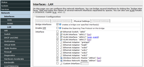

Van egy Xiaomi routerem, de ami fontosabb, hogy egy OpenWRT fut rajta (PandoraBox). Ezzel a kombinációval el lehet érni azt, hogy a Port 0 és Port 1 ethernetek külön vlanban legyenek, és ne lássák egymást, de persze internetezni tudjanak?
A switch menüpontban találtam vlan sorokat, és ott taggelni meg untaggelni meg offolni lehet. Be is állítottam így, de cak nagyon kis részben jó: valóban nem látja a vlan1 a vlan3-t, de ugyanakkor a Port 0 (vlan3) internetezni sem talál ki, sőt, még a routert sem látja:
Természetesen nem csak itt a Switch menüben csináltam meg az új vlan3 sort, hanem a Lan menüben is bepipáltam, hogy részt vegyen a lan-ban:Mit csinálok rosszul?
Ha visszateszem a Port 0-t a vlan1-be, akkor persze okés, és van internet a Port 0-án is...(A kérdést feltettem a Xiaomi topikban is, de azt gondolom, hogy én igazából az OpenWRT logikájával nem vagyok tisztában, ezért most egy általános topikban is felteszem e kérdést. Köszi.)

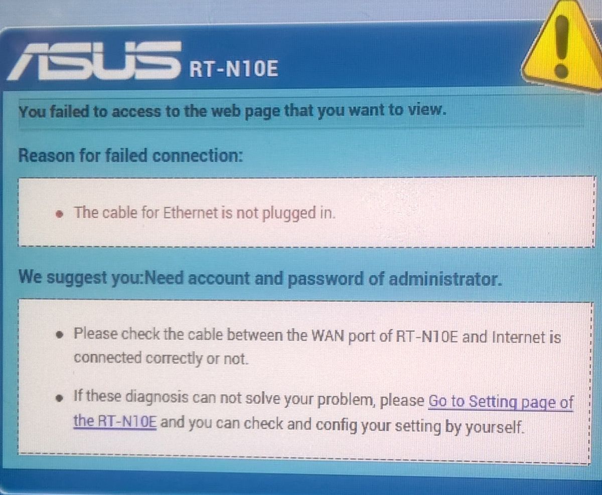

Sziasztok. Adott egy Dasan H640GW modem/router és egy Asus RT-N18U router és azt szeretném kérdezni, hogy valaki tudna segíteni abban, hogy jól van-e beállítva a 2 eszköz? A dasant csak modemként szeretném használni. Teamvieweren még jobb lenne a segítség.
#36268800 #30333 üzenetére
Reset volt már?
Kábel csere volt már?

Utolsó lehetőségként írok ide, mert kb a net összes bugyrát megjártam már, de megoldást a problémámra nem leltem.
Adott egy Asus RT-N10E(LX) router, melytökéletesen üzemel nap közben (ADSL kap netet modemen keresztül), 0-24 ben megy de mégis egy bizonyos tétlenségi idő után, mintha elmenne pihenni. Tehát ha este 1-ig használom, majd elmegyek aludni, reggel 6-kor már nem tud csatlakozni a netre. Csak az asusos hibaoldalt adja be [Kép] (bocsesz, mástól loptam, de ugyan ez ugrik fel, minden eszközön)
Természetesen senki nem nyúlt a routerhez, és semmi nem történt vele, nem húzódott ki a kábel sem.
Ezt minden reggel eljátsza, áramtalanítás után magához tér, de csak másnap reggelig.
Próbáltam 3rd party fw-t keresni, de a Realtek chip miatt nem támogatja a tomatot, vagy a dd-wrt(-t) sem.Valakinek esetleg bármi hasznos tanácsa van?

petrson
Intruder2k5 #30304 üzenetére
Köszkösz, és a szkenn szerint te melyik csatornát választanád 20 MHz-en?

petrson
Intruder2k5 #30282 üzenetére
Köszi. 20 MHz-re nem szeretném korlátozni, ki szeretném használni a nagyobb sávszélességet, az előző routerem 20Mbs-ot tudott max. (otthon most 90 Mbs van kábelen). Lehet gigabites routert kellett volna vennem, de nem vagyok akkora spíler, játszani nem szoktam, csak a letöltések jöttek lassan az elérhető sávszélességhez képest. Egyébként társasházról van szó, van egy pár hálózat a környéken..
Mégiscsak működnie kéne alapbeállításokkal is, az ősrégi egyantennás TP-LINK-emmel gond nélkül tudtam mindig csatlakozni, csak már öregszik.
