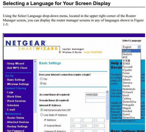

Végűl a routert és a gépet is újraindítva bejött a net. Akkor már át tudtam a nyelvet is állítani, és lefrissítette az egész routert a setup menü is megújult, szóval minden ok.Köszönöm a rávezetést és mindenkinek a segítő hozzáállást!

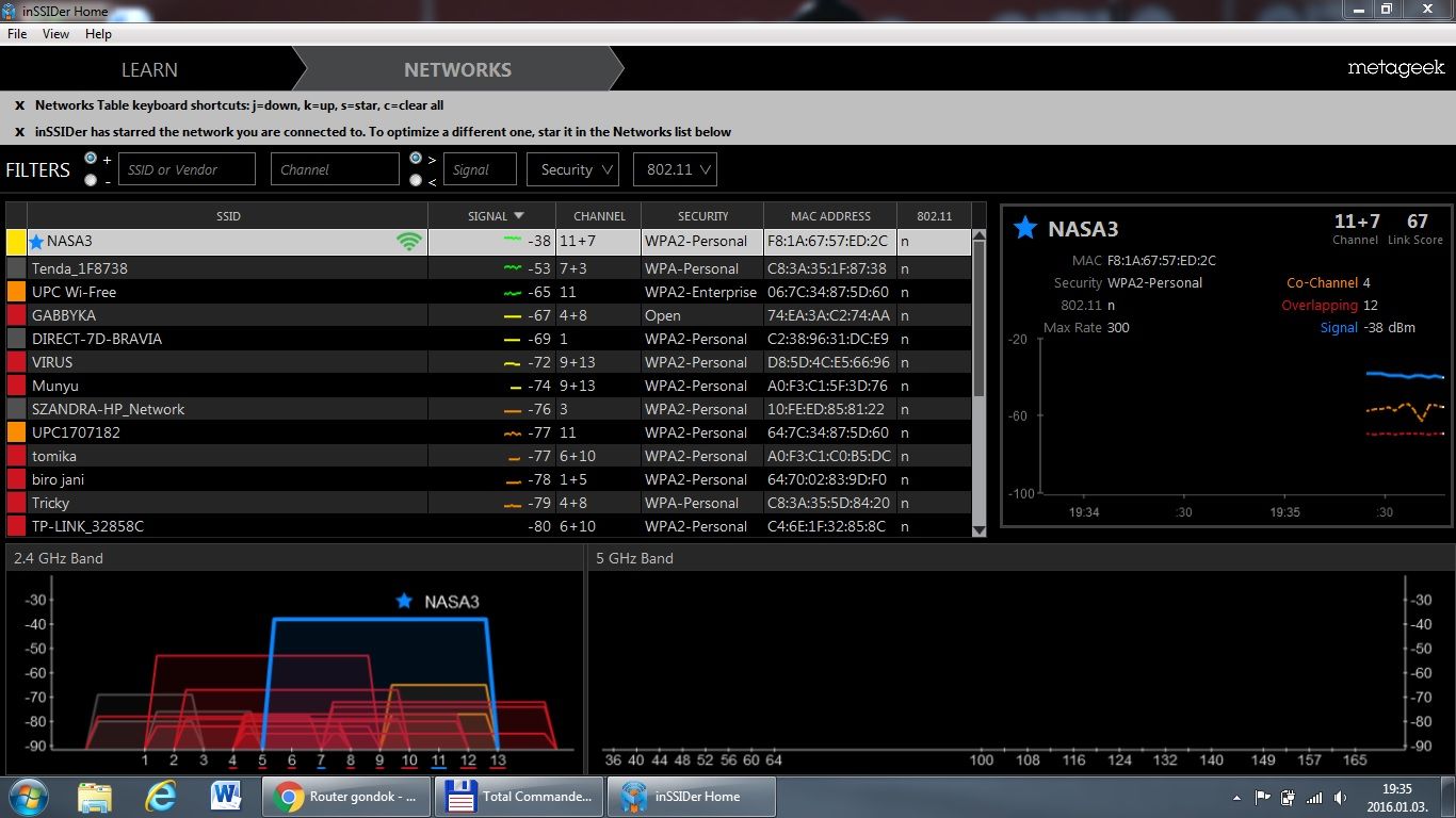

Próbálkozz alacsonyabb frekvenciával (csatornával). (Szomszédok ?)

Helló! Megnézem hogy ezek vannak e beállítva.
Illetve hopp, lehet az a probléma hogy nem töröltem a meglévő normál Digi kapcsolatot? Az zavarhatja a router csatlakozását a géphez?
Akkor érdemes lehet megpróbálni 40MHz-vel a routert? Bár igazából mind1, mert egy fal miatt nem szabadna durván leesni a jelszintnek. Otthon emelet, vasbeton több fal és nincs ekkora árnyék.
Szerk: katasztrófát! Szó szerint! A roter mellett 40dB a jel. Kettőt lépek már 50, a fal meg megöli, plusz eleve nem kapcsolódik hozzá semmi épkézláb sebésséggel. Ha nem mondom nem is tudják, hogy ez nem jó. Mert hogy a szóban a teló eldobja a netet. Naná mert belenyel 80dB-be is lazán. Pár méterről van szó sima fal semmi vas. Upc-s csoda doboz.

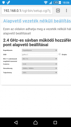

Üdv! Mitől függ, hogy mekkora max sebésséggel csatlakozok egy routerhez? Mondjuk kiváló jel esetén és papíron mindkettő tudja a 300-at=. Illetve ha mondjuk csak 65megabitet tud pl 300 helyett, akkor ez a 65 csökken azzal, hogy romlik a jel erősség? Azaz 70-80dB körül akár leeshet pár megára a kapcsolati sebesség?
mezis
Johnny1978
#27634
Üdv.!
Ez a leírás jó lesz ?A DIGI-s doboz micsoda ? Modem ? Modem + WiFi router ?
Hogy csatlakozol hozzá ? (WiFi-n, UTP-n ? Ha UTP, akkor LAN - WAN vagy LAN - LAN ? -

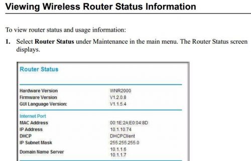

Szeretnék segítséget kérni Netgear WNR2000 R300-as router beállításában. Ajándékba kaptam, de sajnos nincs meg a kézikönyve. Digi szolgáltatónál vagyok.
Neten találtam egy leírást a beállításra, de az UPC-s eszköznek van feltüntetve. Szolgáltató függő lenne ez a router? Azt mondják ilyen nem létezik.
Korábban már működött a gépemen ezzel a routerrel de valami miatt elvesztette a gép egyik napról a másikra a Wifi és a net kapcsolatot vele. Akkor egy hozzáértő állította be.Én ezen link alapján próbáltam beállítani, mindent úgy csináltam mint ahogy leírták, de nem jött létre a net és wifi kapcsolat.
http://ugyfelszolgalat.upc.hu/app/answers/detail/a_id/100/~/a-wnr2000-r300-konfigur%C3%A1l%C3%A1sa
A router biztos hogy működőképes, mert egy UPC felhasználó ismerősnél működik.
Lehetséges hogy a DIGI dekódolta ezt a routert a saját rendszeréből??
Van ilyen, vagy mi lehet a probléma?
Nagyon hálás lennék ha valaki leírná a megoldást, mert ezen forgok már 1-2 hete.

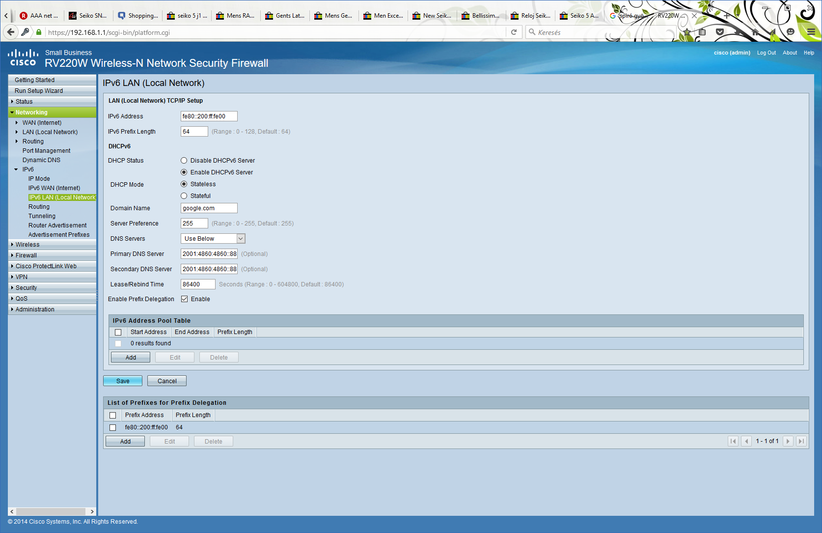

"Step 6. Enter the domain name of the DHCPv6 server in the Domain Name field."
Vagyis domain: <az_en_halozatom>.hu
Nem igazan ertem, hogy mi szukseg van erre a domain opciora, de a cisco biztosan jobban tudja.
Kivancsi vagyok, hogy milyen apropobol kezdtel el foglalkozni az IPv6-al.

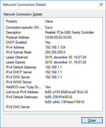

"Elég láma vagyok.. DHCP pool.. Hogyan, vagyis inkább milyen címet használhatok?"
A tudastar cikkben van pelda.
A kepernyokivagasodon lathato fe80: cim csak helyben (a helyi halozatban) hasznalhato.
A DHCP Pool definialasahoz szukseges tudni, hogy milyen elotagot (prefix) kapsz a szolgaltatodtol.
Ajanlott olvasmany: IPv6-cím wikipedia -

Domain: google.com
Te a google halozatat konfiguralod?"Valaki tudna benne segíteni?"
Kezdeskeppen szukseg lenne DHCP pool-t definialni, hogy legyenek cimek, amit a klienseknek ki lehet osztani.
Viszont mielott a belso halozatodat kozvetlenul elerhetove tenned az internetrol, celszeru az IPv6 tuzfalalt bekonfiguralni, kulonben atjarohaz lesz a routered. -

Sziasztok! digi hálózatán szeretném beállítani az IPv6-hozzáférést. A routerem egy Cisco RV220W.
A wan részén persze engedélyezve van az IPv6, elvileg fel is csatlakozik, de tovább nem adja.
A következő képernyő fogad:
A Cisco tudástárjában leírtakat el sem fogadja. [link]
Valaki tudna benne segíteni? -
