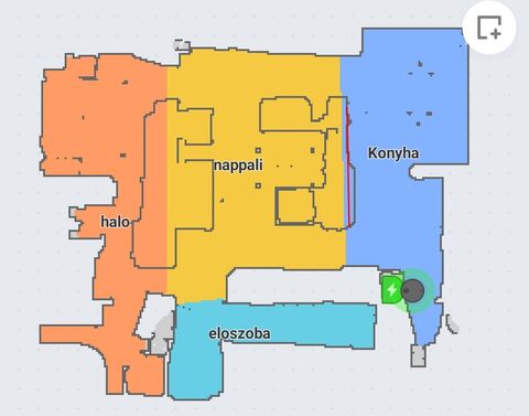

MrsCroft
kmarci25 #18725 üzenetére
Na, megoldódott végre.
Első körben, töröltem a térképet, majd újra térképeztem, de csak addig volt jó, amíg vissza nem tért a töltőjére, mert utána bekékítette a bútorokat. is.
Ezek után fogtam és csináltam egy factory resetet, leszedtem a teljes szoftvert és újra térképeztettem. Na ez sem használt.
Majd férjem ötletére, eltorlaszoltuk a nappali egyik bejáratát és a háló egyik ajtaját is becsuktuk, majd ismét újra csináltuk a térképet és láss csodát! magától beosztotta közel teljesen jól a helységeket és persze a bútorokat, falakat is már fehérre hagyta. Most egyenlőre azóta nem járt a nemlétező fal felé, majd kíváncsi vagyok fogja-e zavarni, hogy ott nincs is semmi. -
MrsCroft
Fal meg bútorok. Most, hogy mondod, a beépített szekrényt a nappaliban, fehérrel jelzi, meg a konyhaszekrényt is, a konyhában. Viszont a nappaliban a kanapét és mögötte a falat, meg a hálószoba komódot és a gardrób szekrényét, már nem jelöli fehérrel. Jé! Most megnéztem az első takarítási térképet és azon jó volt (csak itt véletlenül vissza lett küldve a dokkolóra és már ne lehetett felosztani, mert eltüntette a térképet, csak a takarítási előzményekben maradt meg). Lehet akkor ment el amikor a szobákat kijelöltem? Na, akkor úgy nézem csinálok új térképet. Bár itt is abban a hitben ringatja magát, hogy a járóka alá be tud menni
Máris sokat segítettél! Remélem az új térképpel jobb lesz! -
gps76
Amit linkeltem térképet ott látszik, ami szürke oda nem tud menni, de "odalát" pl. a WC, fürdőszoba szellőzőjén keresztül. Ami fehér azon ágyak, bútorok, stb. Amit MrsCroft kolléga berakott valahogy zagyva, a bútorokat is szinessel mutatja nem fehérrel és gondolom át is akarna menni rajtuk, mintha ott tudna menni. Ezek miatt nem talál ki az ajtókon. Az enyém olyan pontosan kijön a dokkolótól mintha én irányítanám távirányítóval, pedig szűk helyen "parkol", nincs meg mellette az ajánlott 0.5m.
MrsCroft: csinálj már egy újra térképezést, ahogy látom nem nagyon kell mókolnod a térkép szerkesztéssel. Én is a Room5,6,9-et azért szerkesztettem így, mert az 5 aljánál van egy szőnyeg, de balra meg laminált, aztán csak így lehetett megcsinálni, mert a szőnyeget csak porszívózni, a lamináltat meg feltörölni is kell, aztán csak azokat jelölöm be amelyiket épp csinálni kell az adott funkciónál. -
