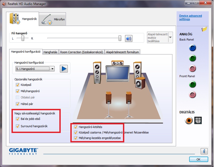

Én most nézem hogy 7en többet tud a realtek hd audio manager mint xp-n ugyanazzal a kártyával
Pedig frissítettem az xp-n a legújabbra de ott nincsenek ilyenek mint 7en hogy be lehessen állítani melyik hangszórók nagy sávszélességűek és melyikek nem
7en van még pl fejhallgató virtualizálás opció is mondjuk ez nem hiányzik xp-n de a másik eléggé, nagyon nem kéne levágnia 5.1be a mélyeket a front hangfalakról és nem tudom rávenni sehogy. Nem igaz hogy a windows 7 kell ehhez a kapcsolóhoz, hát hogy van ez?
A pirossal bekeretezett részekből xp alatt egyedül a center/sub felcserélése van csak. -

"Inaktívként" jelöli a jack aljzatokat, mint az az alábbi képen látható.
Korábban ha bedugtam a hangszórókat feljött egy ilyen kis ablak
(most is be van pipálva hogy feljöjjön ha csatlakoztatok vmit), de most nem történik semmi sem.
Mi lehet a próbléma? Nagyon köszönöm ha segít valaki.
