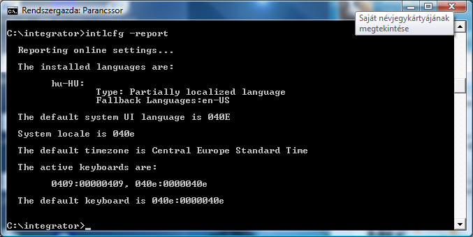

Ez azt jelenti, hogy nem garantált, hogy minden eldugott részen magyar nyelvű a rendszer. Ez nem azért van, mert utólag van a magyar nyelv feltelepítve, hanem mert nem vagyunk benne az alapnyelvek országainak csoportjában.
Itt egy technet link, amelyen bemutatják a különbséget: [link]
"Partially localized language pack
Contains 100 percent of the resources for a language and locale, but not all of the resources are localized in the language pack. Partially localized languages are installed on top of a fully localized language pack. When a partially localized language pack is installed on a fully localized language pack, the fully localized language pack is known as a base language pack. For example, Arabic (Saudi Arabia) is a partially localized language pack and contains 80 percent of the language resources localized in Arabic. The remaining 20 percent of the language resources can be in either English or French. Both English and French are fully localized, base language packs."És egy táblázat arról, hogy melyik nyelvet milyen szinten támogat a rendszer (vista esetén, de ez nem változott): [link]
Itt egy kép egy gyárilag magyar telepítőről telepített Vista rendszer adatainak lekérdezéséről:
bocs, a segédprogi angol, mert angol waik-ot telepítettem, de a windows magyar lemezről került fel.
pete_21
Értem, köszi a választ!
Még lenne egy kérdésem. Az általad készített szkriptben ezek a sorok is megtalálhatók:Telepített nyelv(ek): en-US
Típus: Teljesen honosított nyelv.
Telepített nyelv(ek): hu-HU
Típus: Részben honosított nyelv, MUI típusú.
Alapnyelvek en-USAz lenne a kérdésem, hogy ezt hogy kéne értelmezni, mi az, hogy "részben" honosított nyelv?
