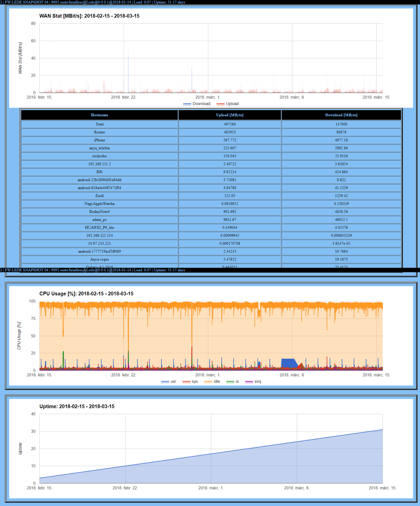

enginev3.0 #1850 üzenetére
En a 2.4 wifivel szenvedek de nagyon, ha a router elott vagyok megy ha kimegyek a szobabol semmi.
vargalex
enginev3.0 #1854 üzenetére
Gondolom nem lefelé töltesz ennyit, mert nem hinném, hogy akkora tárhely kapacitás állna otthon rendelkezésre. Ha viszont valóban nem lefelé, akkor milyen neted van, ami ilyen sebességet tud felfelé? Vagy Ha mégis lefelé, akkor mi visz el ekkora sávszélességet? Netflix szerint UHD-hoz is elég 25 Mbps, azaz legalább 24 kliensnek kellene folyamatosan UHD stream-et néznie (és ugye ez a max, átlagban kisebb lesz egy stream sávszélessége)...
Headless
3,5 TB naponta? azért az nagyon brutális...
nekem egy hónap alatt volt 0,5 TB... pedig magamat sem mondanám alap felhasználónak...
Az én felhasználásommal a régi 1043 v2 3-5 nap alatt újraindult a router ez stabilan megy már 31napja... persze nem töltögetek steamről ilyen meg olyan játékokat amik 50-60 gb-ok... kizárólag transmission (routeren), youtube,remote desktop.
