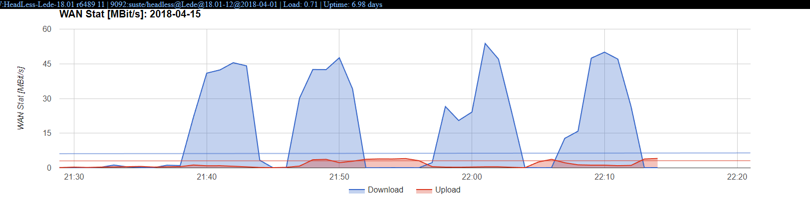

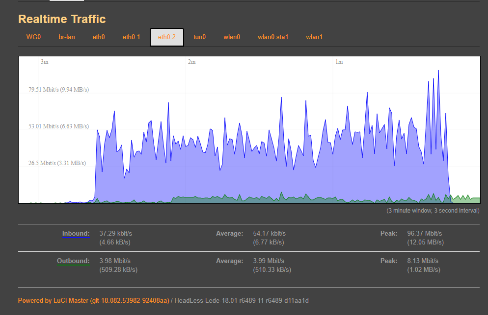

Minek ennyi kép azt nem értem mondjuk én is megcsináltam ezeket, innentől mindenki letudja vonni a különbséget szerintem. A konfigom ugyanaz mint neked, persze már amiben számít.
1 perces átlag 1,2 csúcs esetén ment a realtime grafikon készítés, a 3,4-es esetén kicsit nehezen indult be, de utána meglódult azért.
Mind a négy letöltés esetében az
ubuntu-17.10.1-desktop-amd64.iso
torrentet használtam.Én úgy gondolom sem a padavan, sema lede nem gyorsabb lényegesen másiknál, mint azt páran itt topikban állítják. És az is biztos hogy gyenge hardver révén nagyon erősen függ az éppen seedelőktől, mert mint korábban írtam, már mértem 61 mbps-es átlagot percenként. De az egy zárt tracker torrentje volt.
