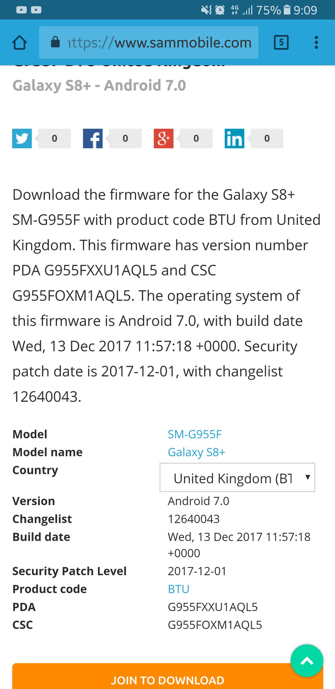

Valaki tudna linkelni egy mega vagy gyors letöltésű G955FXXU1AQL5 rendszert?

Ha ezt a két fájl-t telepítem (AQL5 BTU-s és az Ateszpapa álltal linkelt update.zip-et), akkor máris oreo rendszert futtathatok?
Illetve, ha ezzel az eljárással járok el, (Telenor függő vagyok) akkor is ugyan úgy fogom kapni ezek után is az OTA frissítéseket? A KNOX is és minden más marad, garancia stb.? -

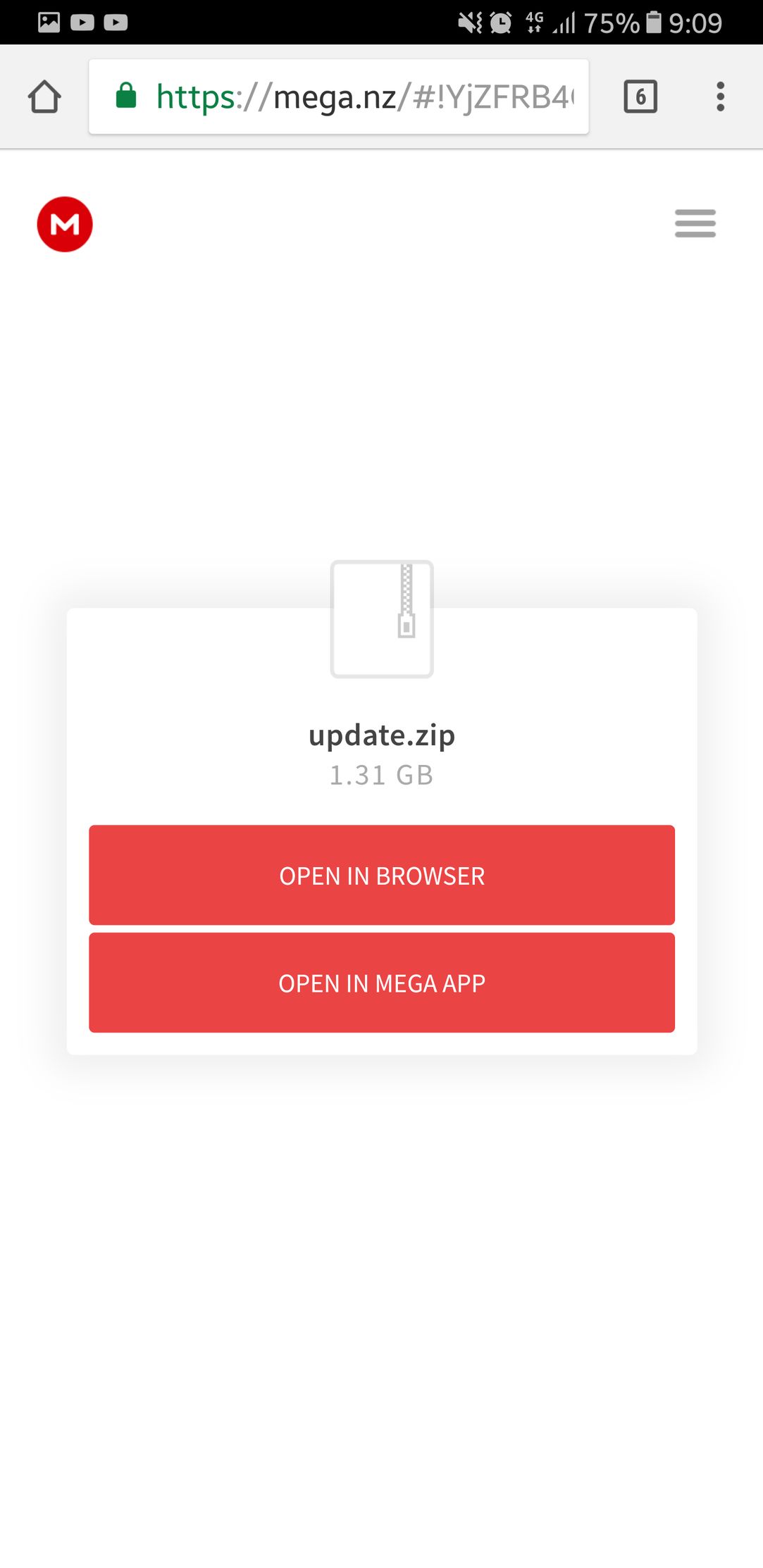

Előbb fel kell rakni Odin -al ezt ...(S8) G950F (AQL5) sima CSC -el !
Utána mehet az update.zip !
Nekem pont most telepíti SD kártyáról
Szerk.
Kész most indult újra ... Orejó !

XDA zip
https://drive.google.com/open?id=1yqXJ7P2jaKXlW75SFxf6VJNBg_-ANjpU
