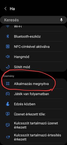

Igaz,nem egyértelmű a kérdés,de lényegében jelenleg csak az AA indulásakor lenne szükségem a rutinra. Viszont ehhez ugye tényleg szükség van mindenképp bluetooth kapcsolatra. Rutin létrehozásakor pedig a bluetooth kapcsolaton belül külön ki lehet jelölni,melyik társított eszköz indítsa el a rutint. Szóval megvan a megoldás! Csak voltam olyan tudatlan,hogy erre egyáltalán nem gondoltam,csak az AA alkalmazást kerestem/próbáltam társítani többször is.
Köszi hogy utána néztél! -

Bocs, elolvastam a kérdésed, de abból egyáltalán nem egyértelmű, hogy nem szimplán az app elindulásával aktiválandó rutin megoldási módja a kérdés (+ mivel nem használok autót, az Android Auto nálam Disabled, nem csoda, hogy nem bukkan fel
Utánanéztem, mivel teljesen indokolt a kérdésed. Mióta integrálódott az Android Auto a Beállításokba a Bixby Routine-nal való közvetlen működésre bírása több éve megválaszolatlan problémafelvetéseket eredményezett a neten. Kizárólag a kollégák által javasolt BT-autós médiaeszköz triggert javasolják kerülő megoldásként, amit a többiek is leírtak. Ennek lehetne elegánsabb megoldása is... (lehetne ilyen feltétel, vagy ha szeretném lehessen külön app-ként is felhozni az Android Auto-t, ahogy több ilyen app is van (pl. maga a Bixby routines)).
Itt van még pár ötlet vezetésnél mire lehet még jó a Bixby routines: [link] -

DrBubo77 és kutga köszönöm a tippet! Ez nem igazán jutott eszembe,pedig értelemszerűen aktiválódik a Bluetooth kapcsolat is AA indulásakor. Kipróbálom!
(csak azért érdekel,mert ha dolgozom,és AA-ra csatlakoztatom a telefont,akkor van,hogy órákat is rajta van.)Jim74 neked is köszönöm!

Nem rég volt téma bixby rutinok létrehozása. Android auto használatára kerestem lehetőséget,rutint készíteni. Az lenne a cél,ha a kábelen lóg a készülék akkor a töltés korlátozva legyen. Az akkuvédelem opciót megtaláltam,az jó is lenne (hogy 85% -ig tölti,utána lekapcsolja) de nem találtam meg a lehetőségét,hogy automatikusan elinduljon ez a rutin,ha csatlakozik az AA-hoz. Kézi indítási lehetőség megvan,ami szimplán akkuvédelmet indít,ha a rutin aktiválódik kézi indításra.

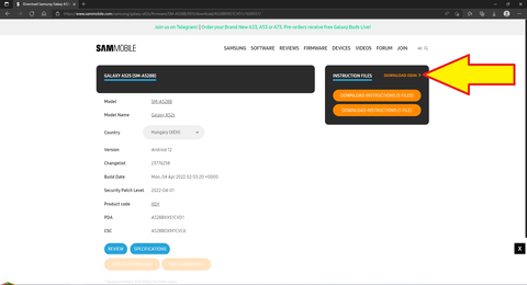

Batistuta7 #3046 üzenetére
Pl, a sammobile.com :

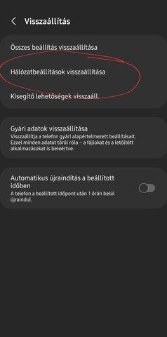

Sajnos a hálózati beállítások visszaállítása nem segített.
