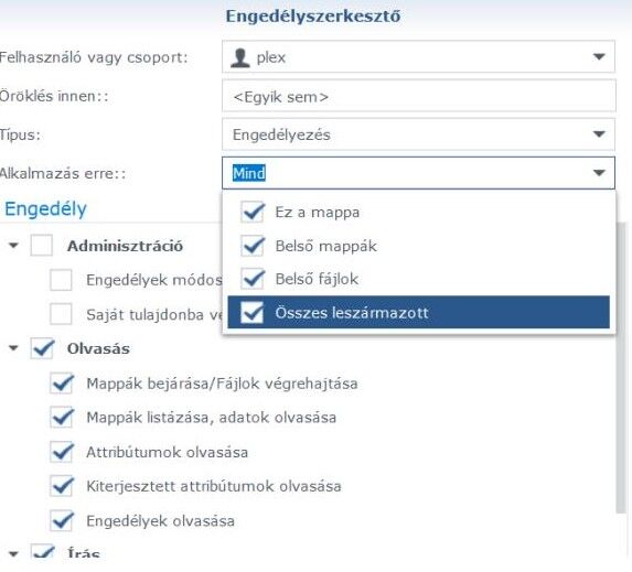

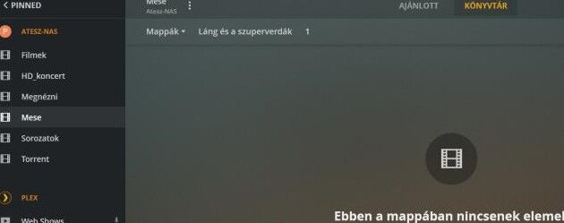

Adtam jogot, a mappák meg is jelennek, csak üresnek látja őket.
A folyamat az volt, hogy hozzáadtam pl. egy Mese mappát. Ide betallóztam a NAS-on szereplő Mese könyvtárat. Ebben vannak olyan almappák, amiben csak egy nagyobb fájl szerepel (pl. Gru), ezek gond nélkül megjelennek. Vannak viszont olyan mappák, amelyek epizódos meséket tartalmaznak (10-20 darab kisebb fájl), ezek a mappák üresek.
Ahogy nézem, hasonló a helyzet a Sorozatok mappában, ott elég sok üres almappám van.
Az egyik sorozat részem rossz évadba került, hogy tudom átrakni a jóba kézzel?
sziszi-fuszi
A PLEX (vagy az általad létrehozott Plex usernek) is adtál írás-olvasási jogot? Mert amennyiben nem, akkor azt nem is fogja látni. Abból gyanítom, hogy nem adhattál neki jogot, mert mappaként sem látod. Amikor az adott mappát hozzáadod, utána nem közli, hogy üres a mappa?
brembo
MasterMark #8291 üzenetére
Akkor ez utóbbi lesz a gond. Esetleg van vmi méretkorlát, ami alatt nem olvassa be őket?
brembo
MasterMark #8289 üzenetére
Mappa nézetben sem láthatók.
Annyit módosítanék, hogy ezek is mkv kiterjesztésű fájlok.
