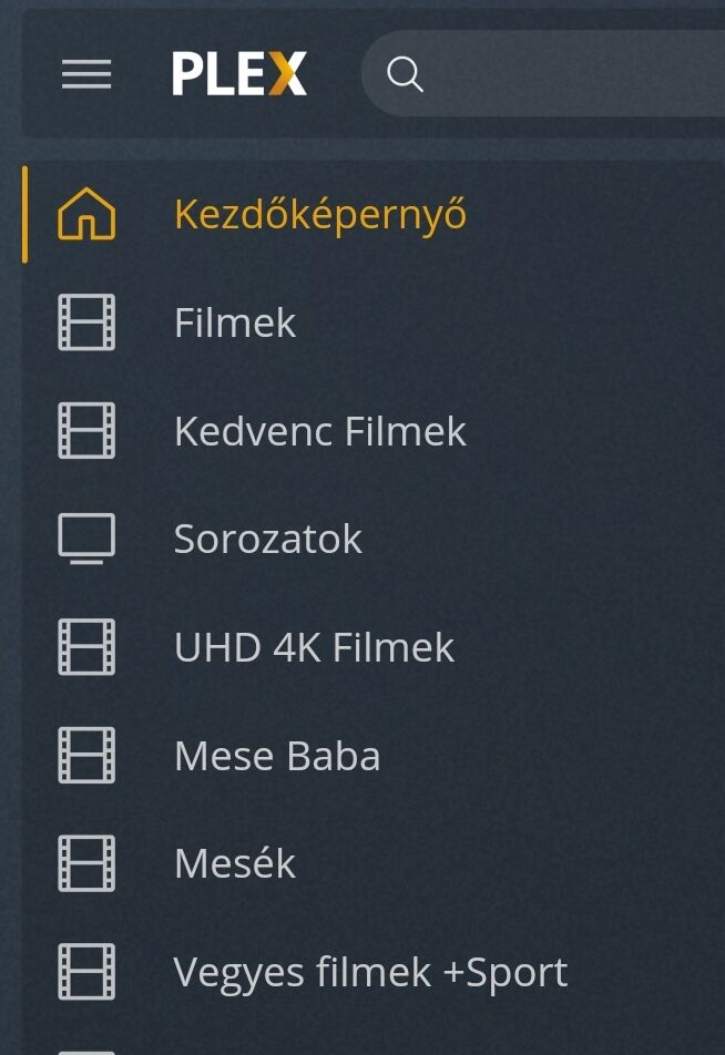

Imi1981
Csabi1984 #11413 üzenetére
A képet a szerverről csináltam és már ott így vannak elnevezve. Kliens oldalon ha plex klienst használsz ugyan így kirakja. Ha kodit használsz akkor a hivatalos plex addon is szépen kirakja felső sorban vízszintesen egymás mellé és még szép is (ez a legegyszerűbb) . Ha plexkodiconnect - et használsz akkor is megoldható vagy másik felszínnel vagy gyári felszínen ha kedvencekhez adod (én így csináltam) . Erről most nem tudok képet feltenni mert most dolgozok.

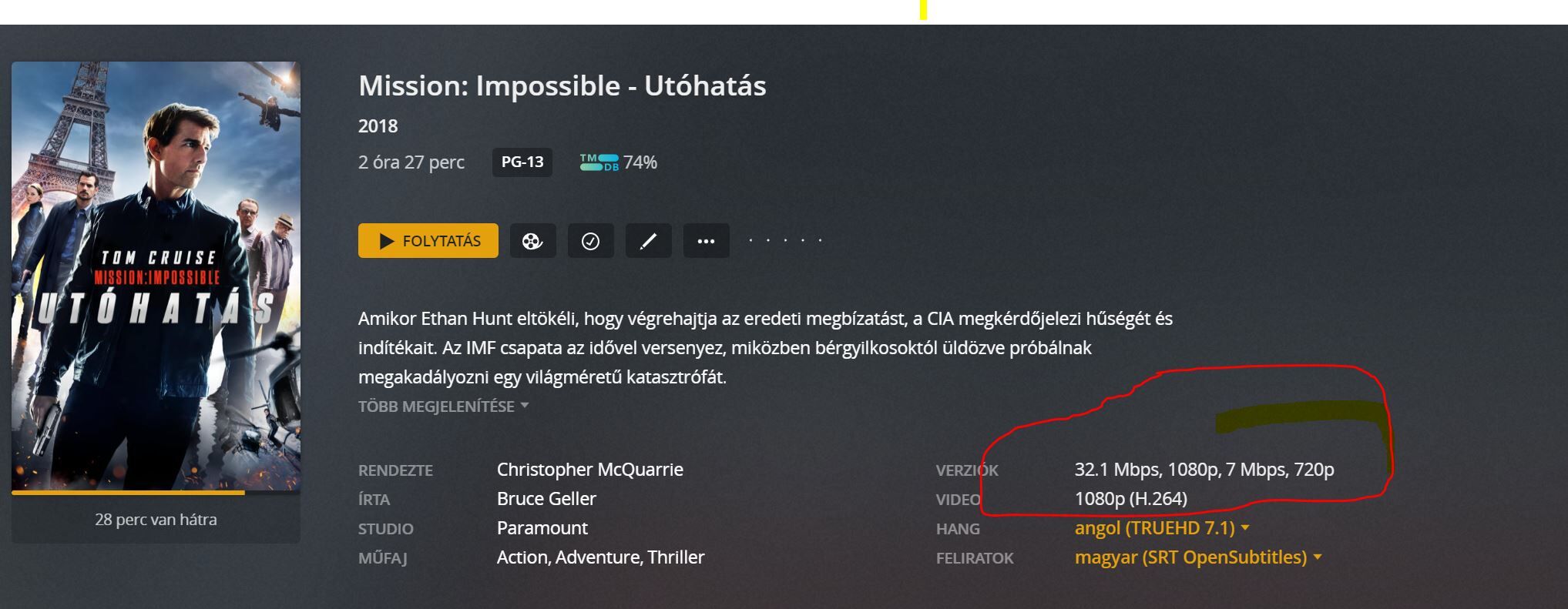

blakey
Hege1234 #11407 üzenetére
Értem az a rendszerezési logikát, hogy SD filmek külön, HD filmek külön, UHD filmek szintén, de ha egy filmből 3 felbontásom van és ez elég soknál fordulna elő akkor biztos, hogy filmenként kategorizálnám, tehát egy film mappáján belül mindhárom felbontás szerepelne és ezt a Plex tudja kezelni, linkeltem is.

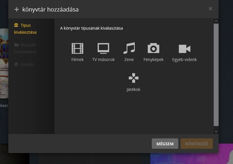

blakey
viperabácsi #11404 üzenetére
Kiválasztod a neked tetsző kategóriát, pl. Filmek, és ahhoz hozzá adod a kívánt mappát, és így tovább.
Ez csak a kategória a screeneden. Lehet több filmek típusú könyvtárad. Utána ha kiválasztottad itt pl a filmeket, a következő screenen tudsz nevet adni neki, illetve elérési utat tallózni.
