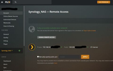

1.24.1.4931, elvileg ez a legfrissebb, up to date-nak írja az oldal.
Ami fura, hogy néha zöldnek írja a connectiont, néha pedig indirect-nek. A szerver oldalon a Telekom routere passthrough-ra van téve és mögötte egy ASUS router dolgozik aktívan. Utóbbin beállítottam a port nyitást, ennek ellenére nem tűnik teljesen jónak. Lehet hogy ez okozza? -

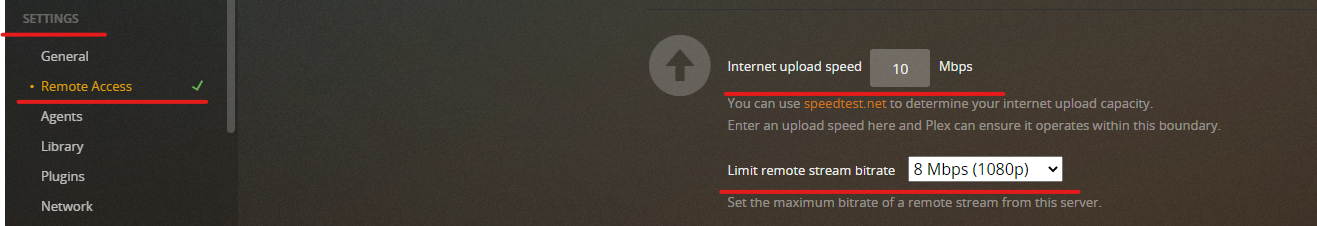

Lejátszó oldalon beállításokban is átállítottam eredetire, de továbbra is ugyanazt a minőséget hozza.
A szerver menüjében valamiért nekem nem adja ki ezt az internet upload speed és limit remote stream paramétereket se. Egy Synology NAS-on valahogy be tudok túrni esetleg valami konfig xml-be, ahol ezek az értékek tárolva vannak?
Mosqu!to
Eddig csak lokálisan használtam plexet, most azonban kipróbáltam távolról és a képminőség nagyon gyenge.
1080p anyagot 20mbps febontásban prübálok a távoli tv-n lejátszani, alapértelmezetten 4mbps-re akarja butítani, holott erre semmi szükség, a szerver oldalon 1000mbps upload van, a céloldalon pedig 300 download. Visszarakom eredetire a videó játszása közben, kicsit tölt, majd folytatja a lejátszást, de a képminőség nem javul.Több videóval is próbálkoztam, az eredmény ugyanez. Mit kéne beállítanom, hoyg full felbontás ne csak a helyi hálón, de interneten keresztül is elérhető legyen?

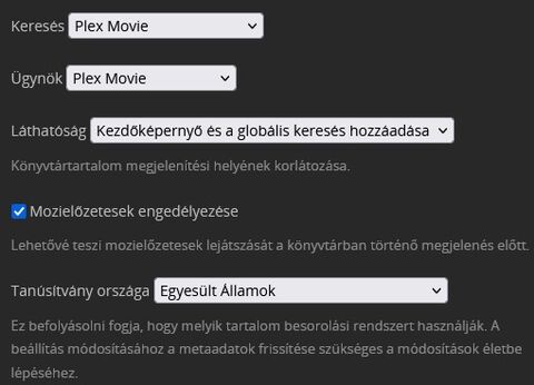

mgTerminator
enginev3.0 #11152 üzenetére
Sorozatoknál melyik keresést és ügynököt érdemes beállítani?
mgTerminator
Okés, akkor én is feldobom. Kár hogy a kocsi fejegységén már nem fog menni

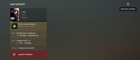

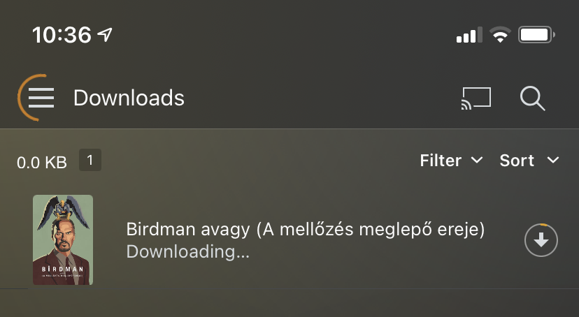

Próbálok egy filmet offline elérhetővé tenni a telefonon.
Úgy van beállítva, hogy video/hang egyaránt Original legyen.
Ehhez képest transzkódolja a szerver az egész filmet, majd amikor kész azt írja elkezdte letölteni, de nem mozdul sehova a folyamat jelző, ½ órája ugyanott nullán.
Ez nálatok működik?
Sehogy nem bírom letölteni a filmet. -

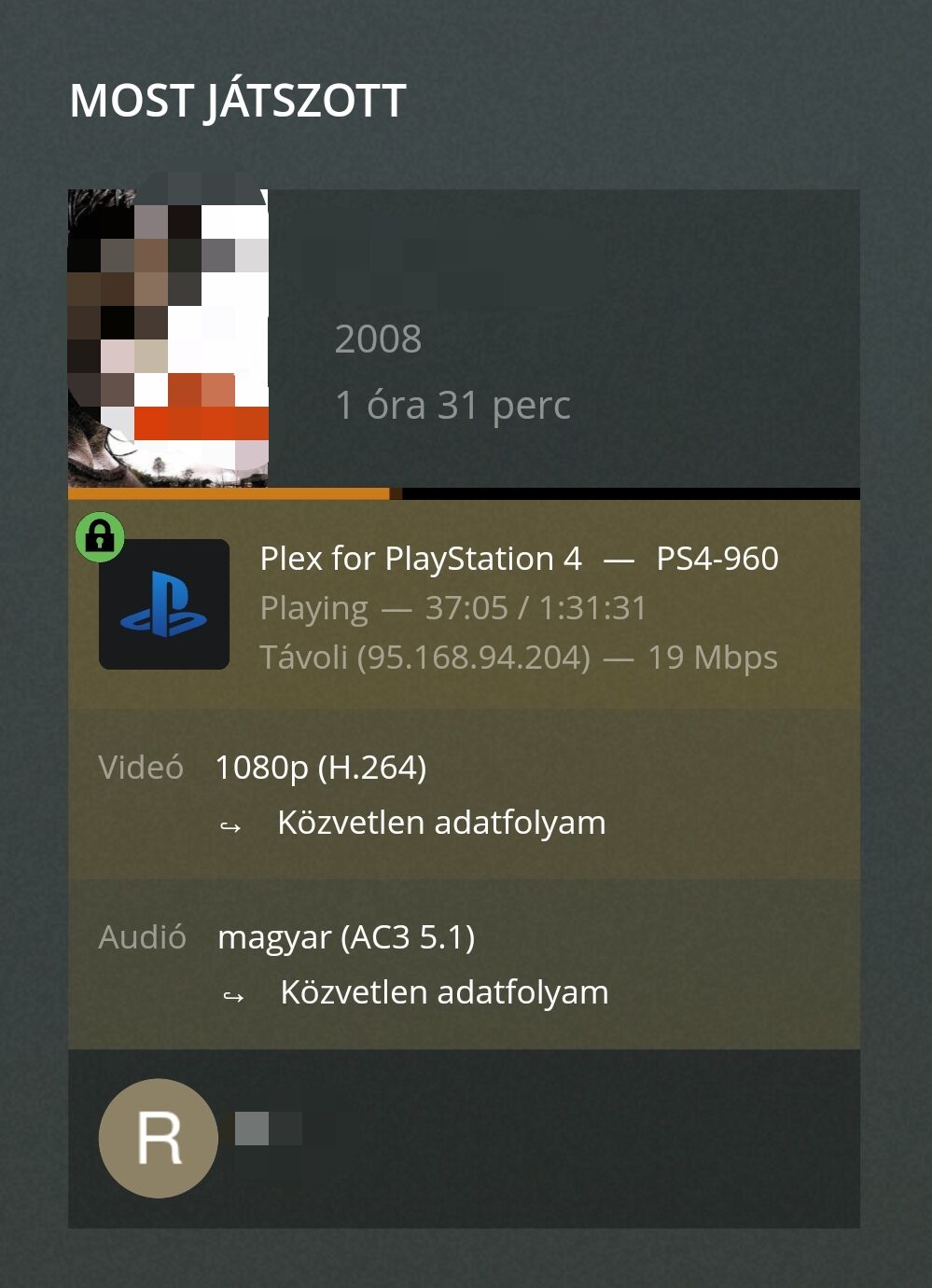

Imi1981
aujjobba #11133 üzenetére
Nálam a feltöltés nem gond 1000 megabit és csak kettő havernál gáz a letöltés (20 megabit) és ott transzkódol. Ha beállítottuk, hogy direkt lejátszás legyen nem ment vagy nagyon akadt de nekem főként 1080p anyagaim vannak (ez most épp emby - vel próbáltuk) . Meg szerintem az sem jó, hogy böngészőben nézi ezért ki fogom próbáltatni vele a plex alkalmazást Windows 10-en hátha jobb valamivel (emby alkalmazás fizetős) .

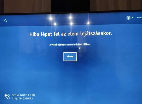

Az előbb indítottunk volna egy filmet, de folyamatosan kilép a Plex (Sony XE90 android tv). Tapasztalt már valaki hasonlót? Próbáltuk már újraindítani a tv-t, routert, laptopot, de semmi változás, ahogy rányomok a lejátszásra, visszadob a tv főmenüjébe. Pár napja még működött..
daeyvd44
konigjanos #11114 üzenetére
Esetleg tv gyári visszaállítása? Egy factory reset hátha segít de nem biztos.

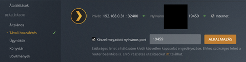

AirBundy1 #11107 üzenetére
Itt írja a Plex, hogy a router-ben melyik helyi IP melyik portját kell mire továbbítani.
Nálam ez a 192.168.0.31 helyi IP 32400-as portja, amit a 19459-esre kell továbbítani.
A 192.168.0.31 a Plex szervert futtató gép IP címe, ennek statikusnak (fixnek) kell lenni, különben nem fogsz tudni továbbítási szabályt adni rá.Ha ezt nem érted vagy nehéz megoldanod, akkor bekapcsolhatod a router-ben az UPNP lehetőséget, akkor automatikusan történik a forward.
Nem tudom ez melyik menüben kell nálad, próbálj rákeresni.
Előző routerben valószínűleg ez be volt kapcsolva azért működött kézi beállítás nélkül. -

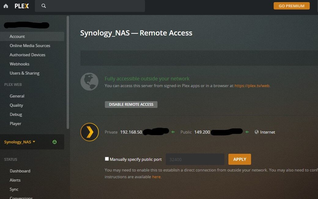

AirBundy1
Sziasztok, nem elérhető pár hete a Plex server remote access, amióta a Telekomtól kaptam egy Sagemcom f@st 3890v3-t. A menüjében kéne állítani a tűzfalat? Ha igen, hogy kell, mert a nem találom a Sagemcom beállításai között. Ha nem ezzel van a gond, akkor mi lehet a megoldás? Nagyon köszönöm a segítséget.
