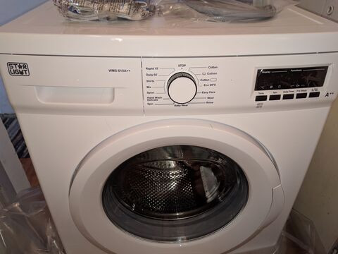

Egy adag már ki lett mosva, most fő benne a második, és teljesen elégedett vagyok: a ruhák illatosak, tiszták, és nincs is bennük sok víz.
A műanyag kis szál nélkül ilyen; itt világosan látszik, hogy nincs eltörve. Az előző képem után kimentem, és végigtapogattam, mert arról nekem nagyon az jött le, hogy el van törve.
Kívánom, egy év múlva is ilyen legyen, mint most!
