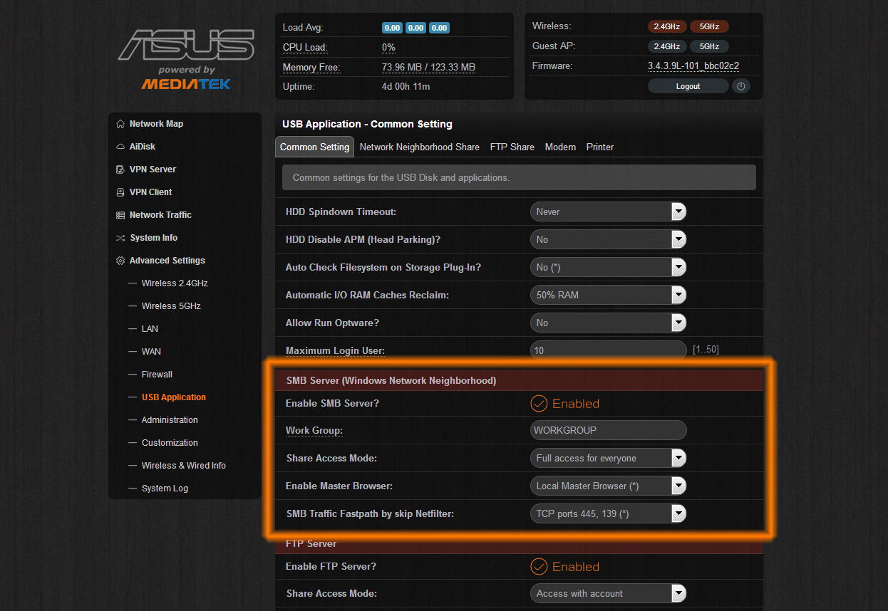

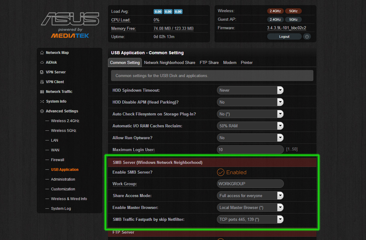

Feltettem, valamiért azt hittem hogy ez egy tök más rom, de totál ugyanaz a felülete mint a régi padavan-nak.
Minden működni látszik, kivéve az SMB megosztást.
Azt írja hogy a windows nem tud kapcsolatot teremteni a \\mi-r3g összetevővel.
(Az elmentett FTP tökéletesen működik).
Kellene itt valamit átállítani?

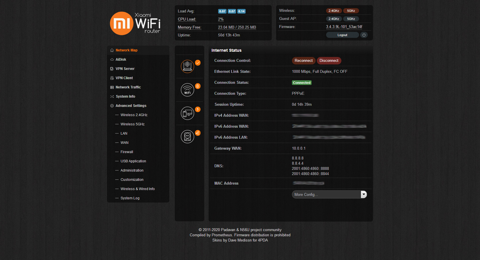

Nemrég került hozzám egy MIR3G padavan firmware-el, a verziószáma: 3.4.3.9L-101_275b5f4
Ebbe a verzióba nincs benne a Midnight Commander és rTorrent. Hogyan tudnám ezeket a legkönnyebben rátenni? Régebbi firmware verziót a rajta lévőtől nem akarok telepíteni.

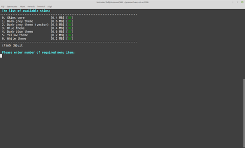

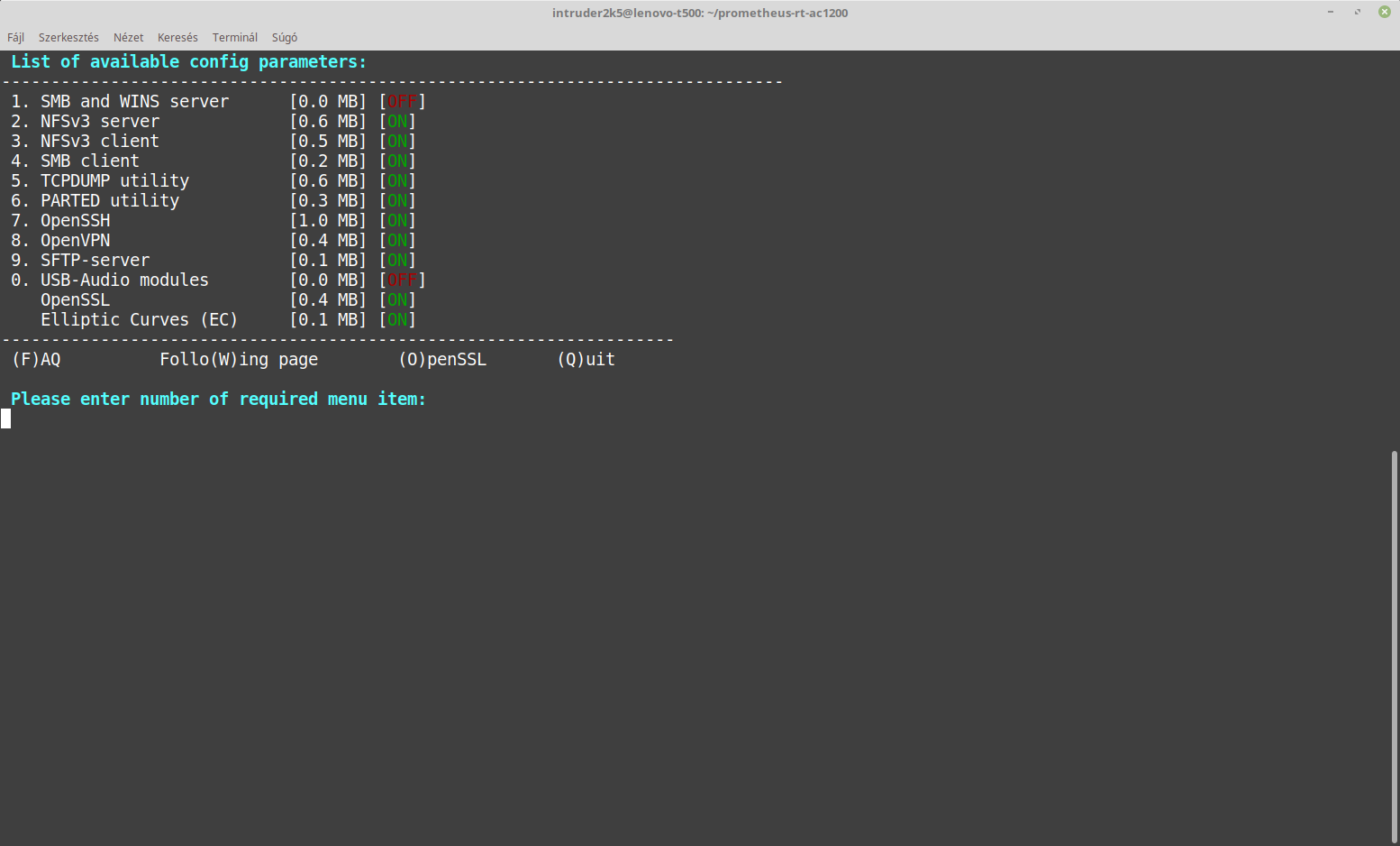

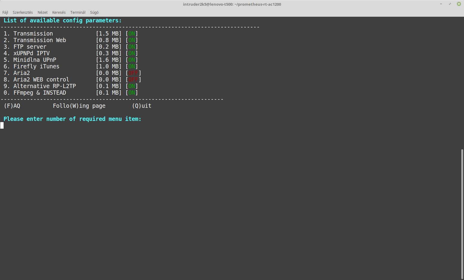

Szóval ma is készült két újabb firmware változat az említett routerre, és jelen állás szerint ezek tekinthetők a végleges verziónak, most egy darabig biztosan nem fogok ezzel foglalkozni már.
Letöltés: TL_C5-V4_3.4.3.9L-101-275b5f4

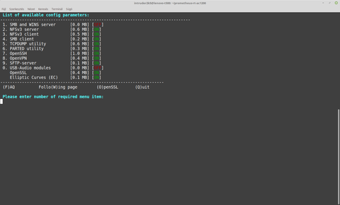

A lényeg továbbra is a képeken és a template.config file-ban, de azért röviden le is írom.
- Samba 3.6 (SMBv2)
- NFS szerver
- Dropbear
- OpenVPN
- SFTP szerver
- FTP szerver
- Két színtéma, Dark-grey_2 és Dark-blue + egy saját készítésű TP-LINK logó
- konzol MOTDA második verzió lényegében ugyanezt tudja, csak egy - számomra bosszantó - apróság lett benne módosítva, mégpedig az, hogy a webes admin felületen a logó, fixen a saját készítésű TP-LINK logóm lett, ebben a változatban azt utólag sem lehet átállítani másra.

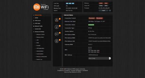

Az elmúlt két napban sikerült kicsit előrelépni a TP-LINK Archer C5 v4 fw ügyében is...
A lényeg a képeken és a template.config file-ban, de azért röviden leírom.
- Samba 3.6 (SMBv2)
- NFS szerver
- Dropbear
- OpenVPN
- SFTP szerver
- FTP szerver
- Valamint két színtéma, Dark-grey_2 és Dark_blue, saját logóvalÉs még maradt ~66KB hely, szóval jövő héten folytatom.
Félig-meddig OFF, mert se nem Xiaomi, se nem ASUS, de legalább TP-LINK és Padavan.

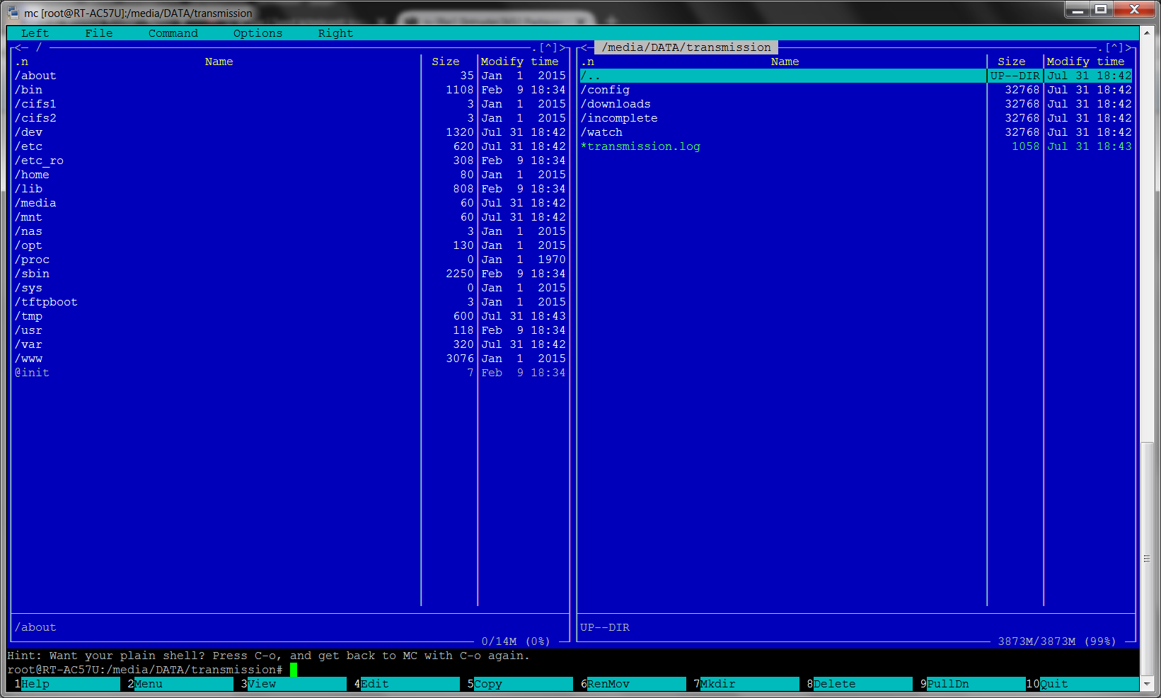

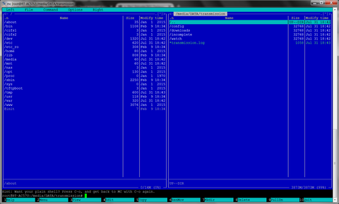

A transmission mappát létrehoztad a /media/DATA alatt?
/home/root # ls -l /media/DATA/transmission/
drwxrwxrwx 5 root root 32768 Jul 31 18:42 config
drwxrwxrwx 2 root root 32768 Jul 31 18:42 downloads
drwxrwxrwx 2 root root 32768 Jul 31 18:42 incomplete
-rwxrwxrwx 1 root root 1058 Jul 31 18:43 transmission.log
drwxrwxrwx 2 root root 32768 Jul 31 18:42 watch -

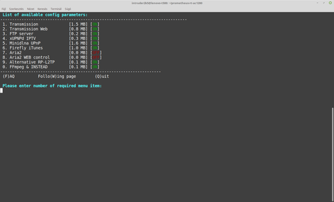

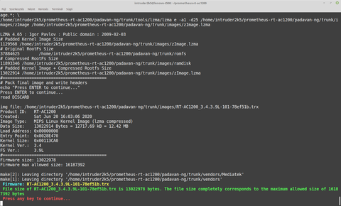

Készítettem egy összeállítást ASUS RT-AC1200 routerhez is. Lényegében az Aria2-n kívül majd minden választható dolog belekerült, illetve a Transmission WebControl csomag teljes verziója is. Részletek a csomagban lévő mellékelt file-okban. Akinek szüksége lenne rá, alább megtalálja.
Letöltés: https://mega.nz

Feltettem a padavant ac57re. Az lenne a gondom, hogy valamiert nem latja a hdd-ket, pedig ext4-re formaztam oket gparteddel. Radugom es nem is erzekeli. Valakinek vmi otlete lenne esetleg?
Koszonom elore is.
