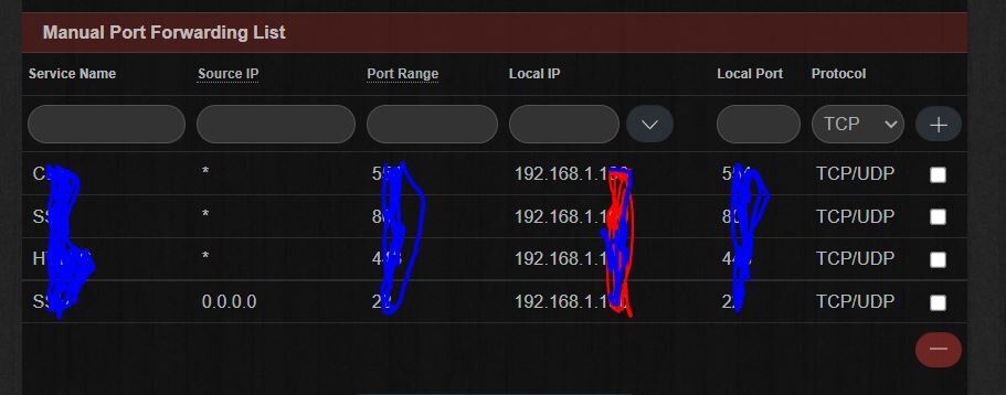

igen publikus, ellenőríztettem a digi-vel.
közben kiderül mi volt a probléma, valamiért a router azt az ip címet (belső fix ip cím) ahol ezek a portok nyitva voltak blokkolta/bannolta (már nem emlékszem a pontos megnevezésre) a router, szóval se ki se be nem engedett semmit.
amúgy mi alapján dönt a router, hogy mit tesz ban-ba és mit nem?
kivettem a bannolt ip címek közül és minden megy szuperül.
Thx!

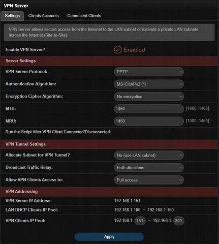

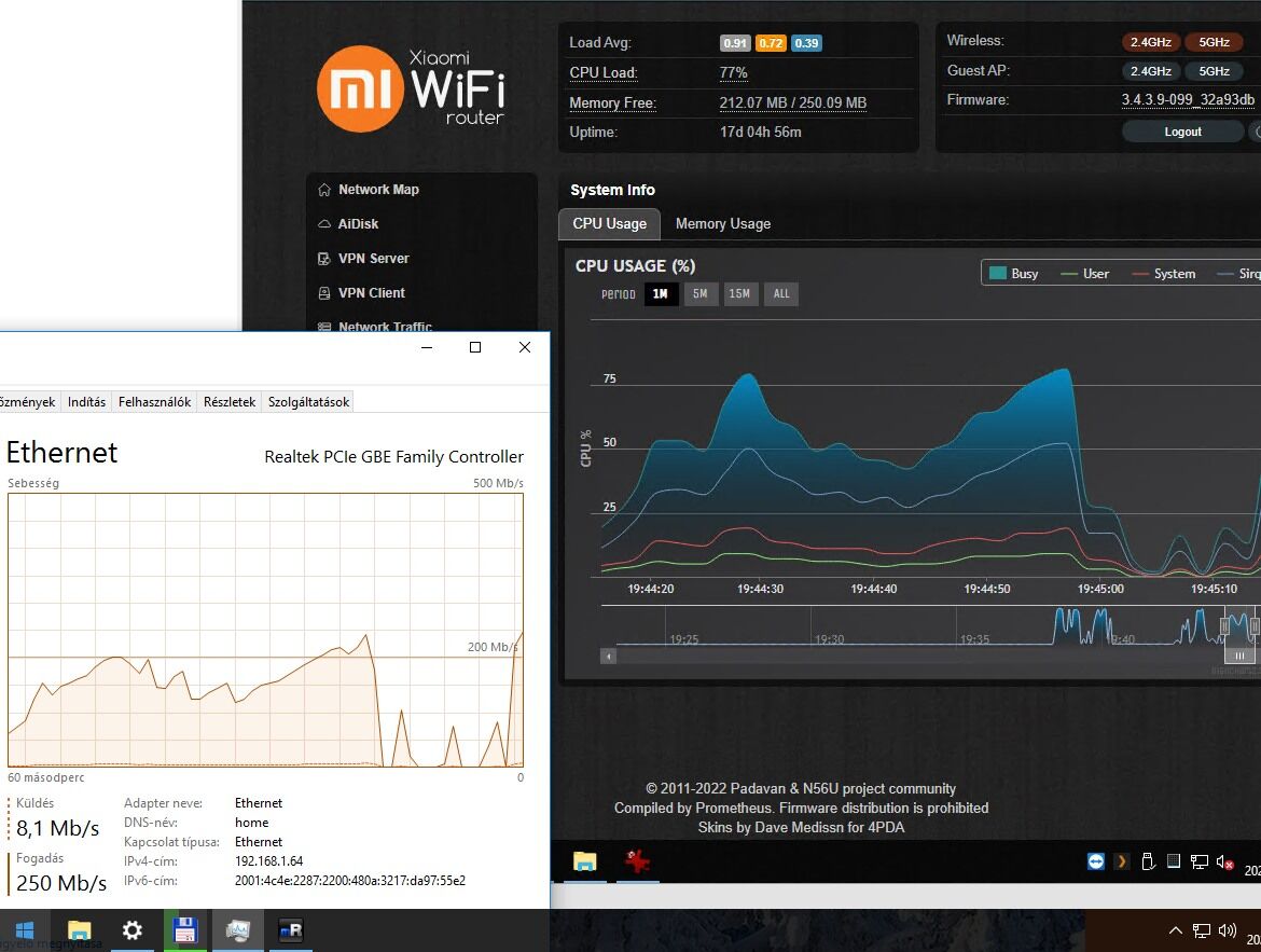

Kérdésem lenne VPN-nel kapcsolatban.
"Nagy" sebességű kapcsolatra volna szükségem VPN-en ami jelenleg, eléggé döcög.
Ahogy a képen látni, kb 200Mbit-el jön az adata, majd megáll 1-5 másodpercre majd nekiindul és ismét megáll. Képen látszik a router CPU-ját eléggé terheli, de ahogy megáll a másolás, lemegy 0-ra a CPU használat.
a ~200Mbit számomra reális sebesség, de a megállás dolog nagyon zavar.

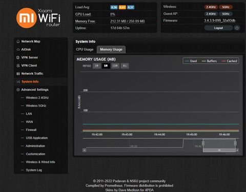

eközben a memória használat teljesen lapos:
kapocslat:
net a router(VPN szerver) oldalán: Digi 1000/300Mbit
kliens oldalon (jelenleg) T optika: 300/70Mbitrouter adatok:
Xiaomi mi r3g
fw: 3.4.3.9-099_32a93db
vpn szerver beállítások:
Tudnátok segíteni mi okozza ezeket a megállásokat?
Először bekapcsolt titkosítással próbáltam, ott fix 45Mbit volt és a router CPU-ja 100%ban ki volt használva.

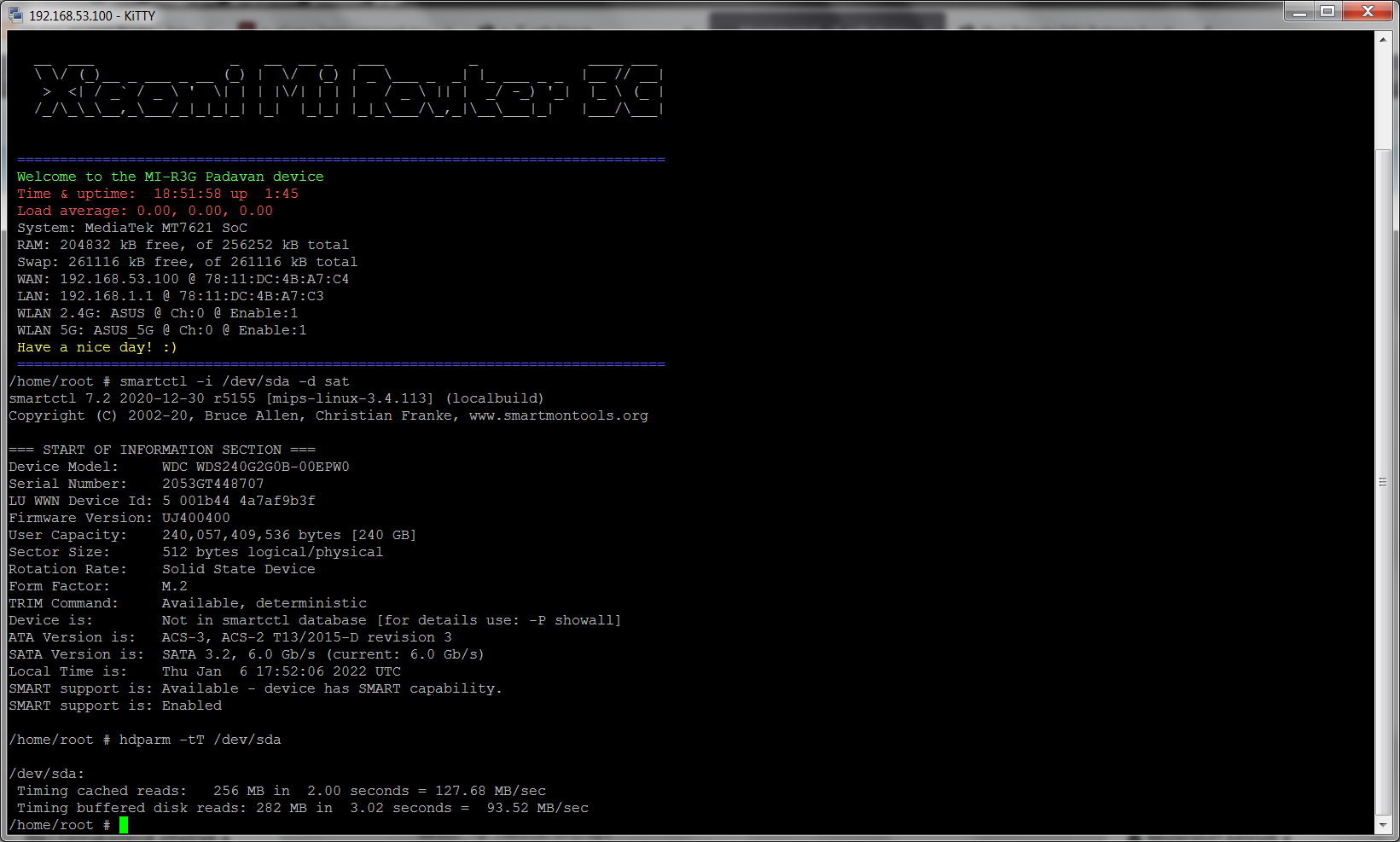

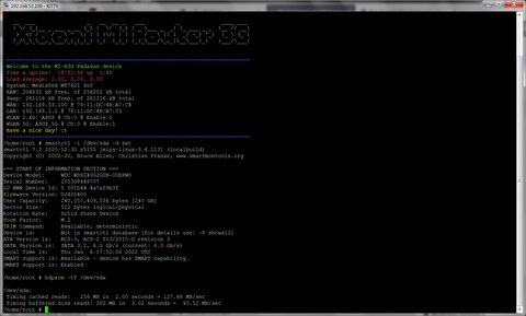

Ma is fordítottam egy Xiaomi Mi Router 3G firmware-t, amibe most bekerült a smartmontools csomag is, amivel a routerre kötött HDD / SSD állapotát lehet ellenőrizni, a S.M.A.R.T. adatok segítségével.
Letölthető itt: MI-R3G_3.4.3.9L-101-289c95a_with_MC.zip

Szia Intruder2k5,
Koszi szepen az infot! Akkor feltolom, max. ujra beallitok mindent.
USB3-as diszkkel kb. milyen ativetelre szamithatok ?
Most hirtelen egy ntfs-re formazott ssd-t dobtam ra. Ahogy gondoltam, nem egy kapkodo idegbeteg 8)udv,

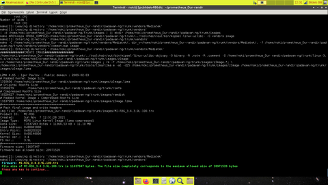

A 412-es hozzászólásban leírtam , hogy én analóg módon hogy csinálom. "a start.sh újbóli futtatásakor kérdés nélkül felülcsapta az alxdm padavan-ng jével. " Valami keveset leszedett hozzá, de nem írta felül az egész padavan-ng mappát. A start.sh scriptet én hagytam hogy mint az állapotos asszony megszüljön és utána a szoknyája alatt kicseréltem a gyereket, ezután a gyereket újrafürdettem átpedikűrözgettem és lehetett kezdeni a kakukkfióka nevelését ... sikerült.
attilav2
A dur-randir szerintem nem kompatibilis a prometheussal. Hiába töröltem a prometheusból az alxdm padavan-ng mappáját és klónoztam le a helyére dur-randir padavan-ng mappáját, a start.sh újbóli futtatásakor kérdés nélkül felülcsapta az alxdm padavan-ng jével. Nem tudom te hogy oldottad meg ha megoldottad egyáltalán. Nálam a dur-randir nem fordul, elhasal a kernel net/xfrm moduljánál ubi 18.04-en, 16.04-en pedig máshol hasal el. Te milyen környezetben fordítod a dur-randir-t ? Cserélned kellett az automake csomagot újabbra/régebbire ? Emiatt esetleg kellett libtoolt is felraknod forrásból, netán gettext-et is ?

Én kicsit másképp próbáltam múltkor. A Prometheus script 233. sorát módosítottam e-képpen:
echo -e "$NONE 1) Padavan-ng (Linaro) \n 2) Alxdm \n 3) Mahtab Uddin \n
Majd lentebb a 260-269. sorok elől is kiveszem a komment jelölést, és a 260. sort e-képp módosítom:
"3") gitrepo="https://gitlab.com/mahtabctg/padavan-ng.git"
Annyi, hogy a scriptet el kell menteni valahová, mert ugye első indításkor is felülírja magát, olyankor kilépsz, visszaírod a módosított saját verziót, és mehet tovább a dolog.
