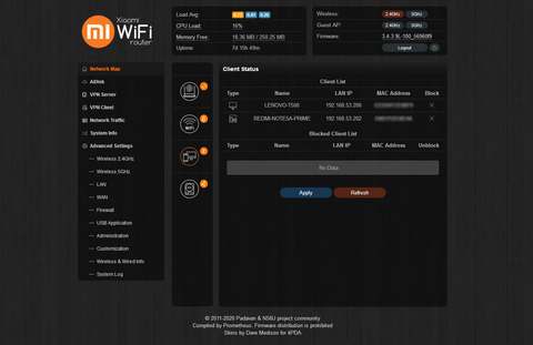

Szia Intruder2k5!
lenne gy kérdésem, a padavnban miért nem jelzi ki, a kapcsolódó eszközök nevének nagy részét?
Míg a tp-link eredeti sw-je kilistázza a kapcsolódó eszközök közül 25-nek a nevét a, addig a padavan vagy 3-at 4-et.

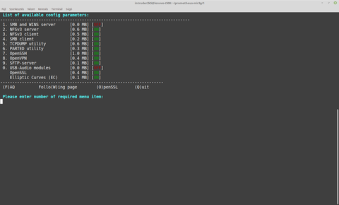

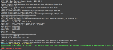

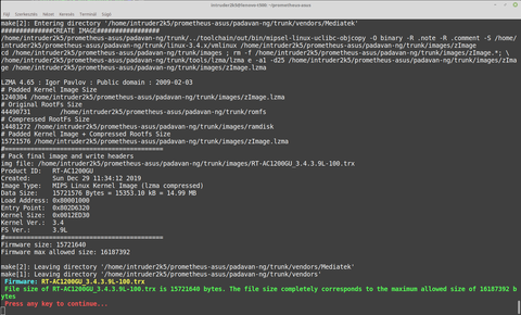

Még egy utolsó fordítás az idén RT-AC57U-ra... Lényegében ugyanaz mint az utolsó curl-t tartalmazó fw, de ebbe még beletettem az mtr-t és a htop-ot. Részletek a csomagban lévő file-okban.
Letöltés: https://mega.nz

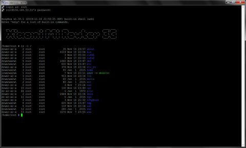

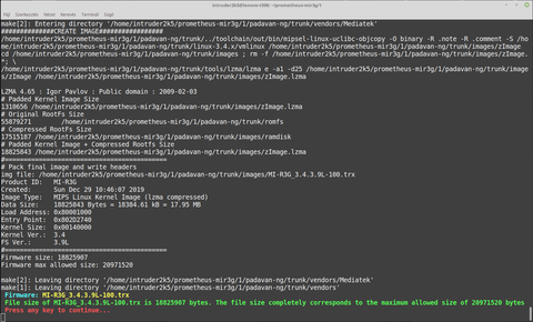

Padavan Firmware ASUS RT-AC57U-hoz, rTorrent-el és lighttpd-vel.
Részletes build config a zip file-ba csomagolt állományokban megtalálható, de nagyvonalakban a tartalomról és a telepítés menetéről:
Változások az alap beállításokhoz képest:
Sajnos a 16MB flash memória egy ilyen összeállításhoz már igen szűkös, így mondhatni egy csupasz firmware készült, rtorrent-el és lighttpd-vel. Ami benne maradt az alap választható dolgokból, az az SMBv2 és az FTP szerver. Részletesebb infóért lásd a mellékelt file-okat.
- tartalmaz egy szürke színtémát
- curl hozzáadva
- samba 3.6 (smbv2) támogatás aktiválva
- asus logó lecserélve egy saját készítésűre
- a gyökér filerendszerhez adtam néhány mappát, /cifs1, /cifs2, /nas és /tftpboot
- tartalmazza az rtorrent-et és a lighttpd-tFlashelés után szükséges lépések:
A működéshez szükséges egy DATA kötetcímkével rendelkező háttértár, tetszőleges támogatott filerendszerrel. Ezt kösd rá a routerre, indítsd újra, majd lépj be telnet-en (SSH nincs), és add ki az alábbi parancsot:
/opt/install.sh
Ekkor lefut a parancsfile, ami helyükre másolja a szükséges állományokat, majd kér egy ENTER-t az újraindításhoz. Ha ez is megvan, elvileg már mennie kell az rtorrent-nek is.
url: http://192.168.1.1:8081/rutorrent
username: root
password: adminA felhasználónevet és a jelszót megváltoztatni a /media/DATA/.config_dir/lighttpd/.passwd file szerkesztésével lehet.
Sok sikert hozzá, használd egészséggel!

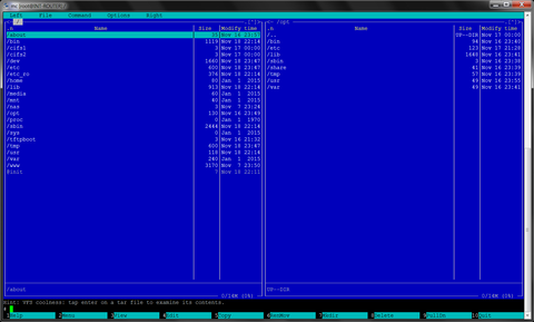

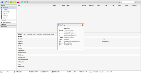

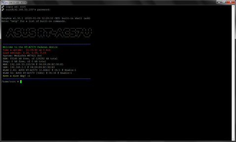

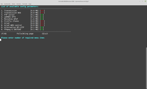

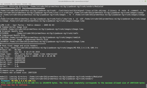

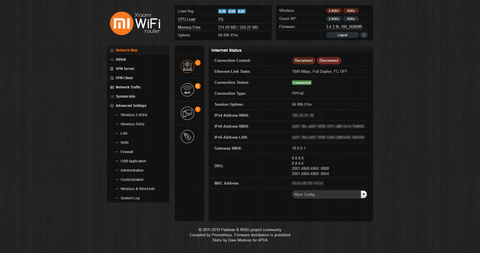

Nos, akkor a javított verzió!
Padavan Firmware Xiaomi Mi Router 3G-hez, Midnight Commanderrel és rTorrent-el.
- orosz nyelv támogatás eltávolítva
- aria2 eltávolítva
- itunes firefly eltávolítva
- transmission eltávolítva

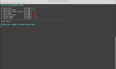

- az összes színtémát tartalmazza
- tartalmazza a midnight commander filekezelőt
- tartalmazza az rtorrent + rutorrent + lighttpd webszerver triót
- curl hozzáadva2019-12-29
Telepítés:
A firmware flashelés után szükség lesz egy háttértárra, ahová a konfigurációs állományok - hogy szerkeszthetők, testre szabhatók legyenek -, illetve a letöltések fognak kerülni. A partíció filerendszere tetszőleges, de a kötetcímke kötelezően DATA legyen, hogy indulás után a /media/DATA mappa alá csatolódjon fel. Ha ez megvan, akkor lépjünk be SSH-n a routerre, és indítsunk egy mc-t. Az /opt mappa alatt találsz egy install.sh scriptet, ezt futtasd le! Ez annyit csinál, hogy kicsomagolja a mellette lévő install.tar.gz file tartalmát a megfelelő mappákba. Ha végzett nyomj egy ENTER-t az újraindításhoz, és ha mindent jól csináltál, reboot után már megy az rtorrent.
user: root
pass: adminA felhasználónevet és a jelszót megváltoztatni midnight commanderrel tudod, a /media/DATA/.config_dir/lighttpd/.passwd file szerkesztésével.

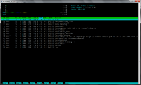

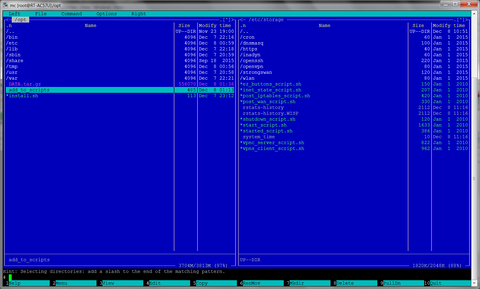

Nos, egyelőre egy workaround, amíg kitalálom a végleges megoldást, és fordítok is egy új firmware-t belőle:
Az admin felületen az Advanced Settings -> Customization - Scripts oldalon, a Run After Router Started scriptbe, az /opt/etc/init.d/rc.unslung start sor elé tedd be még ezt a két sort:
mkdir -p /tmp/opt/tmp
mount -o bind /tmp/opt/tmp/ /opt/tmp
Ha megvan akkor mentés, majd router reboot, és ha minden igaz elindul az rtorrent. -
szaboi6512
#67
A screen okozza a hibát, már az nem indul el, ezért nem tud aztán indulni az rtorrent sem.
/home/root # /opt/sbin/screen rtorrent
bind (/opt/tmp/screens/S-root/789.pts-0.RT-AC57U): Read-only file system
Ennek a konfigját kéne megtalálnom még, hogy ez se akarjon az /opt alá írni. -

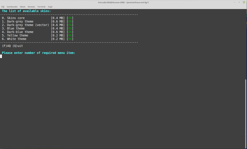

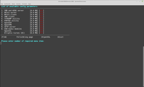

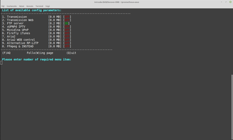

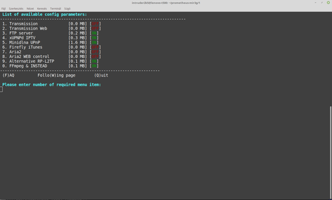

Hát sajnos nem sikerült, ahogy fentebb is írtam, nem fér bele. Már totál mindent letiltottam a Prometheus-ban, még az SMB-t is visszaállítottam v1-re, de nem fér bele. Sőt azt vettem észre, hogy az ASUS-ra fordított fw ugyanazokkal a build opciókkal, kicsit nagyobb is mint a Xiaomi-ra fordított, szóval emiatt még esélytelenebb a dolog. Ez van...
zsolt320i
Intruder2k5
#29
én megköszönném.
skinek nem fontosak.
openvpn-t nem hasznéálom.
egyelőre a dlna-t sem, a samba megosztás elég nekem.thx.

Szóval ha webes felületen adod hozzá, akkor...
Customization - Scripts - Run After Router Started:
sleep 5
/opt/etc/init.d/rc.unslung startCustomization - Scripts - Run After Firewall Rules Restarted:
iptables -D INPUT -j DROP
iptables -I INPUT -p tcp --dport 51411 -j ACCEPT
iptables -I INPUT -p udp --dport 51411 -j ACCEPT
iptables -I INPUT -p tcp --dport 8081 -j ACCEPT
iptables -t nat -A PREROUTING -i nvram get wan_ifname -p tcp --dport 8081 -j DNAT --to-destination nvram get lan_ipaddr:8081
iptables -A INPUT -j DROPHa pedig inkább Midnight Commanderrel csinálnád, akkor az elsőt az...
/etc/storage/started_script.sh
a másodikat pedig az...
/etc/storage/post_iptables_script.sh
scriptekhez kell hozzáadni.

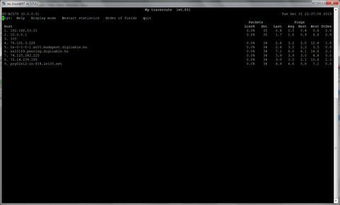

Persze ha valakit érdekel egy a szokásosnál jobban lebutított fw de rTorrent-el az ASUS-ra, végülis megpróbálhatok fordítani egyet. A témák (skinek) nagy részét biztosan ki kell gyomlálni belőle, meg mondjuk az NFS szervert, és szerintem vagy az OpenVPN-t vagy a miniDLNA-t is. Ugye ki mit használ, mindenki mást tud inkább mellőzni.
Update 2019. december 29.
Mint utólag kiderült ez az fw bugos lett, nem indult benne az rTorrent.
Javított verzió a 76. hozzászólásban található.
--------------------------------------------------------------------------------------------------------------------------------------------Akkor ahogy tegnap ígértem...
- aria2 eltávolítva
- nfs kliens eltávolítva
- smb kliens elttávolítva
- curl hozzáadva2019-12-08
Telepítés:
A firmware flashelés után szükség lesz egy háttértárra, ahová a konfigurációs állományok - hogy szerkeszthetők, testre szabhatók legyenek -, illetve a letöltések fognak kerülni. A partíció filerendszere tetszőleges, de a kötetcímke kötelezően DATA legyen, hogy indulás után a /media/DATA mappa alá csatolódjon fel. Ha ez megvan, akkor lépjünk be SSH-n a routerre, és indítsunk egy mc-t. Az /opt mappa alatt találsz egy add_to_scripts nevű szöveges állományt, amiben benne vannak a startup és a firewall scripthez adandó sorok. Ezt hozzáadhatod commanderben is, vagy akár a webes felületen a Customization - Scripts oldalon is. Ha ezzel is megvagy, akkor ismét vissza az /opt mappába, és futtasd le az install.sh scriptet, ami annyit csinál, hogy kicsomagolja a mellette lévő DATA.tar.gz file tartalmát a /media/DATA mappába. Ha végzett nyomj egy ENTER-t az újraindításhoz, és ha mindent jól csináltál, reboot után már megy az rtorrent.
user: root

Úgy néz ki mégis sikerül összehozni egy rtorrent-es firmware-t a Xiaomi-hoz. Egyet már buildeltem, a mérete 18MB alatti lett, szóval bőségesen befért a limitbe, de ezt még nem teszem közzé, még finomítok rajta pár apróságot.
Viszont az ASUS-hoz ilyen nem lesz, ~2MB-ot ebből már képtelenség lenne lefaragni.

abban tudsz segíteni, hogy a transmission miért csak a saját mappáját látja? csak a transmission\downloads-ba tudok letölteni.
zsolt320i
Intruder2k5
#12
ööö nem.
thx a megoldást! -
zsolt320i
szia
a transimissiont nem tudom elindítani, azt írja ki a weblap hogy az oldal nem elérhető.
mit rontok el
ac57u -

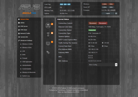

Karaya
Intruder2k5
#8
Ok, rájöttem: Operation mode: AP van nálam. Ilyenkor leveszi az eventek közül a Run After WAN Up/Down -t.
Karaya
Intruder2k5
#6
Köszönöm, fel is ment rendben.
A Customization --> Scripts alatt nem szerepel a "Run After WAN Up/Down Events". Ez szándékos?
Ezt az adblock megoldást szeretném implementálni. -

A Padavan topikban felmerült, hogy custom url-es DDNS frissítéshez szükség van a curl-re, így betettem azt is a firmware-be. Első körben az ASUS fw frissült, Xiaomi-ra később fordítom majd.
És még hely is maradt, ~60KB.
