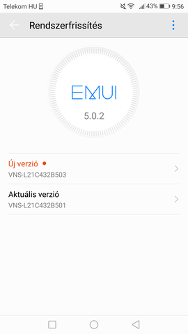

robi64
Pár napja használom a B503-at,észrevételem,mintha gyorsabb lenne és az aksi jobban birja.
Igaz nem csináltam FR-t de lekértem a FULL ROM-ot (2 GB).
Páldául itt egy video a Telefonkeze app-ról. -

robi64
Megjött a B503-as OTA frissités.
Juniusi Google biztonsági frissités és inentől a rendszer neve EMUI 5.0.3 . -
