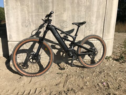

baluka
Szóval, az alkatrészek:
Rugóstag: Rock Shox Super Deluxe RCT DebonAir 210x55 LL1
Villa: Rock Shox Revelation RC DebonAir Boost 27.5 2021 150 mm 1.5 tapered 15x110 46 offset
Kormányszár: Renthal Apex 31,8 50 mm
Kormány: RENTHAL FATBAR Lite V2 760mm AluGold
Markolat: Ergon GA3
Nyereg: Ergon SM E-Mountain Core Prime Men M/L
Nyeregcső: RaceFace Turbine R 125 mm
Fékek: Magura MT5 eSTOP
Fékbetétek: Magura 8.S
Fékkarok: Shimano Saint
Féktárcsák: Magura MDR-P CL 203 mm
Váltókar: Shimano XTR SL-M9000
Hátsó váltó: Shimano XT Shadow Plus RD-M8000 11
Fogaskoszorú: SunRace MX9X 11-speed XD Cassette 10-46
Lánc: Sram 1130
Lánckerék: Renthal 1XR Gold 38T
Pedálok: Shimano Deore XT PD-M8140
Kerékszett: DT Swiss XM 1700 Spline® 30 CL Boost 27.5"
Gumik: Maxxis Minion DHF -

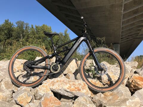

baluka
Többször megvitattuk már itt a fórum keretein belül, hogy járható út-e egy saját építésű, top minőségű e-bike összehozása, magyarul saját alkatrészekből lépésről lépésre felépített gép összerakása. Hangsúlyozom, nem átépítő szettről beszélek, hanem egy dedikált, középmotoros gépről ami felveszi a versenyt a nagy gyártók csúcsomdelljeivel is akár.
Anno megegyezett a véleménye mindenkinek, köztük nekem is abban, hogy ez járhatatlan út, legjobb esetben is csak nagy komprimusszumok árán lehetne elérni érdemleges eredményt.
Aztán idén tavasszal szembejött a neten ez a videó:illetve ehhez szorosan kapcsolódva egy másik:
Rögtön szeget ütött e fejembe Rob projektje, hiszen őt aztán igazán nem lehet elfogultsággal, részehajlással vádolni, ezáltal kizártnak tartottam hogy a Dengfu által szponzorált marketinghúzásról van szó, éppen ezért úgy döntöttem, belevágok magam is...
Augusztus elején megrendeltem Kínából a vázat S ill. 15-ös méretben, hozzá a Bafang M600-as motort és a 780 Wh-s akksit. Nagyjából egy hónapos szállítási időt ígértek, ezalatt különböző (zömében német) webshopokból fokozatosan beszereztem az összes szükséges alkatrészt, alkamazkodva a közismerten hervasztó helyzethez a raktárkészleteket/választékot illetően...
A festéssel - ellentétben Robbal - nem szórakoztam, a gyári matt fekete tökéletesen megfelelt, egyébként a Dengfu a rendelésnél felkínál több alternatív lakkozást is, sőt, egyéni színkódokat is akceptál.
A szállítás meglepetésemre gyorsabb volt mint ígérték, augusztus utolsó hetében megjött Kínából minden, neki lehetett fogni az összerakásnak.
Az eredmény magáért beszél, a gép nagyon király lett, a 120 nm-t asszem nem kell magyarázni...
Az alkatrészek listájával még jövök később!
