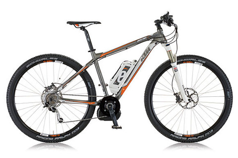

2012 Gepida Berig 1000, első generációs Bosch középmotoros rendszer, 250W
2012 KTM Machina Race 29", első generációs Bosch középmotoros rendszer, 250W
Említettem a hiányosságokat, városi használatra már 5-6 éve is kiváló pedelec bringákat gyártottak, de MTB felhasználásra ezek csak nagyobb kompromisszumokkal voltak használhatóak. Ezek a hiányosságok akku kapacitásban voltak, illetve az agymotor sem kifejezetten ideális MTB kerékpárra. Erre a felhasználásra inkább a középmotor az alkalmasabb. Középmotorban is az első generáció eléggé rossz elhelyezésű volt, mint látható fentebb azon a 2012-es KTM Machina kerékpáron, a váz aljára biggyesztett motor sem éppen a legideálisabb egy terepezésre szánt kerékpárra, könnyebben elakad. Ez a későbbi rendszerekben feljebb, optimálisabb helyre került.

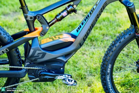

Ma így néz ki egy modern középmotoros rendszerrel szerelt, csúcs kategóriás Pedelec MTB kerékpár.
2017 Lapierre Overvolt AM 900+ Carbon
Bosch Performance CX középmotoros rendszer, 250W, 500Wh-s nagy akkuval
Látható, hogy mindössze 5-6 év alatt eljutottunk az ormótlan, egyszerű agymotortól az összetettebb, gyönyörűen integrált, középmotoros rendszerig. Ez az a megoldás ami már kiküszöbölte a legtöbb hibát, és szinte kompromisszumok nélkül, tökéletesen alkalmas a hegyi kerékpározásra.
