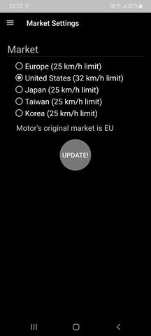

Köszönöm a tippet kipróbáltam volna 32-ig (USA szabvány), nekem nyomatékszenzoros, ott nem működik szerintem ez a hack. De most hogy a 38T->44T első lánckerék csere meg volt, jóval gyorsabban tudok menni ha akarok, igaz 25 felett emberi erővel
Korábban írtam - probléma miatt- egy Eleglide City crosser-ről, ott simán át lehet állítani 32Km/h.ra de nem sok haszna van, mivel elöl ugyan 42T-van, hátul viszont nem elég kicsi (legegyszerűbb 7 fokozatú Shimano) a legkisebb, így 25 km/h felett nagyon gyorsan kell tekerni. Hátsó motor miatt bajosabb lenne a hátsó fogaskerék csere, egyszerűbb ott is a 4x104-es első lánckerék csere nagyobbra.
Köszönöm ők írták meg nekem e-mailban hogy a gyári motorokkal nem megy a leltölthető szoftver, csak az utólag szerelhető motorokkal. Gond hogy Zalaegerszegen lakom, macera lenne felvinni a biciklit, egyelőre nem hackeltetem.
