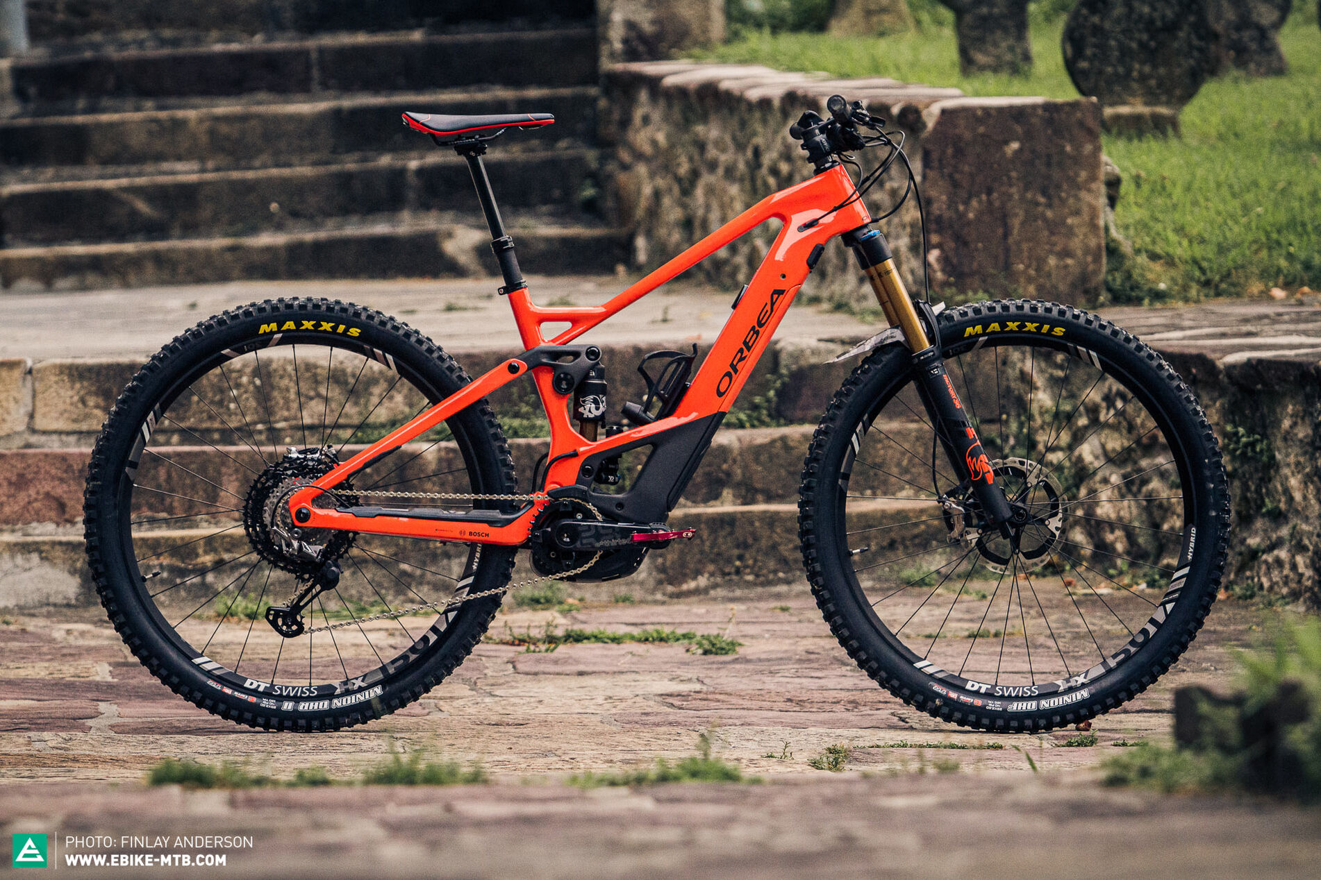

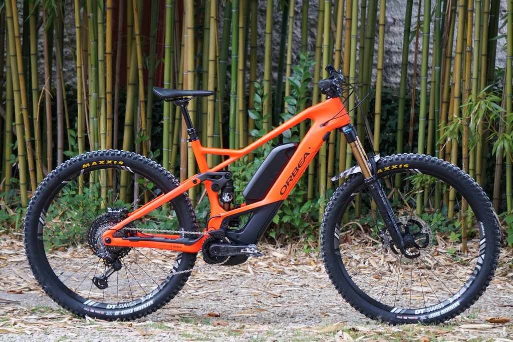

De egyre inkább afelé hajlok, hogy olyan bringát veszek ami képes fogadni 2db akkut. Nyilván így veszítek valamennyit a technikásabb irányításból, mert kicsit orr nehézzé válhat a bicaj, de cserébe brutális kapacitásod lesz. 4. generációs Bosch esetében, lehetőség van néhány kerékpártípusnál arra, hogy a vázba rejtett 625Wh-s akku mellé, felcsattints még egy külső 500Wh-s váz akkut. Így kapsz 1125Wh-t amit a bringa cipel és nem te! Nem azt mondom, hogy mindig így mennék, de nagyobb túrákra szerintem ezerszer jobb megoldás, mint a hátadon cipelni.

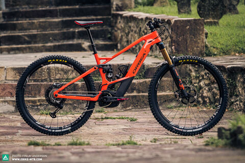

Tipikusan ilyen bicajokat gyárt a Haibike, bár az kevésbé tetszik, viszont az Orbea Wild FS eléggé szimpatikus. -

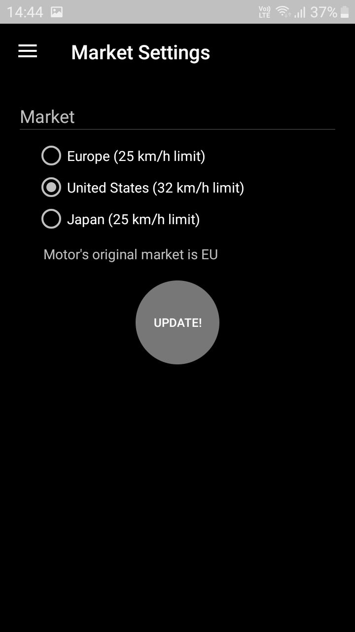

Az USA beállítás 32-re nyilván nem gond mert arra is tervezték, ezért tettem rá még 10%-ot mert annyit el kell bírjon szerintem (és így könnyű korrigálnom a leolvasott sebességet is magamnak...) E fölé én TARTÓSAN nem megyek. Ha bármi megadja magát akkor gari nincs, márpedig hekkelés nélkül is előfordulhat ilyen...

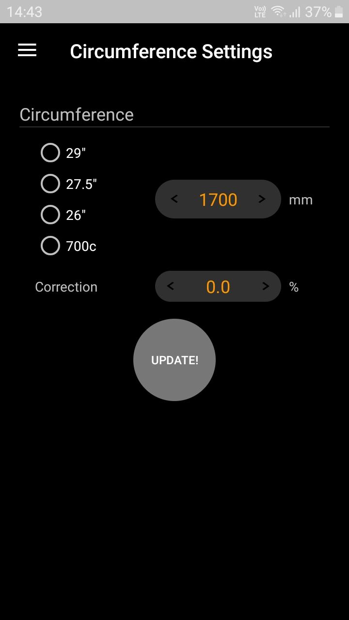

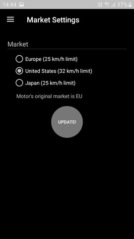

USA régióra áttéve, kerékméret 1500-ra levettem, próbáltam telóval megmérni meddig segít rá de 45 km/h körül visszavettem mert nem akartam elejteni...14.400 pénzt megér szerintem! Így már maximálisan ki tudom használni a gépet! Úgyis csak ritkán tolom 25 km/h fölé!

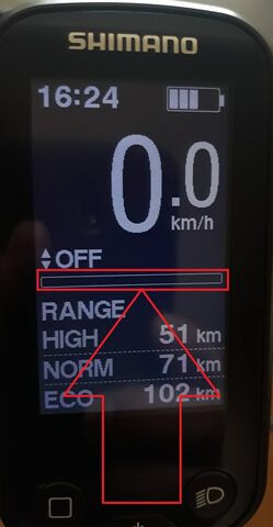

Az a baj, hogy annyira elfáradtam a túrától (de baromi jó volt amúgy), hogy hülyeséget írtam
Szóval nem a HATÓTÁVOT mutatja duplán, hanem a megtett utat. 32km-es valós útvonalnak 64km lett a vége szerinte.

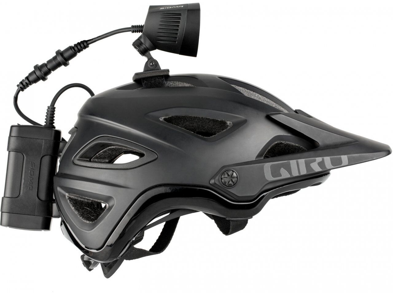

Az kizárt, hogy az én fejem búbján egy ilyen legyen. Egy erős, pántos fejlámpa még csak-csak, de egy ilyen kazulátumot kizárólag a kormányon tűrnék meg.

A láncvillába fog beleérni, nem felül.Somatom: Szerintem sisakon sem vészes. Ez egy Sigma Buster 2000 Lumen.
De van hozzá hosszabb kábel is és akkor az akku mehet a táskába vagy a vázra. Illetve teheted a lámpát a kormányra is, az akkut meg mondjuk a felső csőre rögzíted a gumi pántjával. Ez a lámpa sokkal erősebb mint a pedelec akkuhoz köthető. Sőt van ennél is jóval erősebb. Én biztos nem kötném rá a bringa aksira.

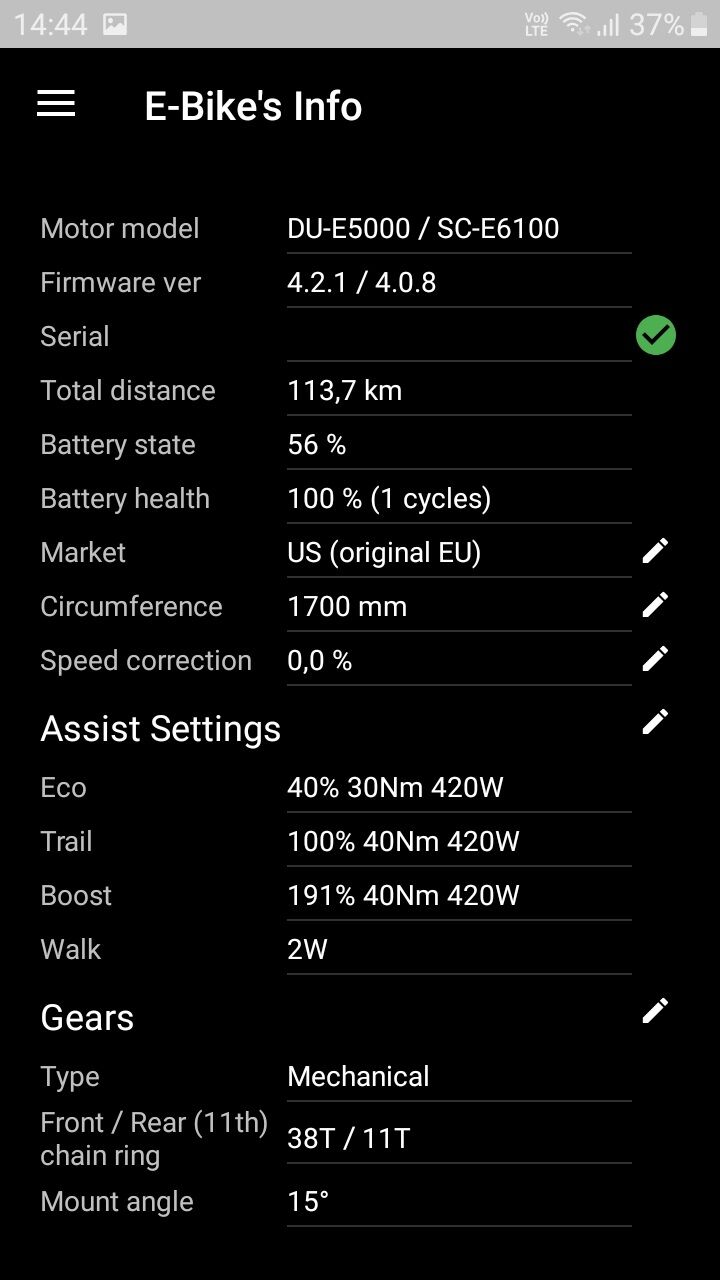

A lánckerék nagyságát szoftveresen tudom állítani bluetooth-on keresztül, holnap megnézem mit fogad még el.

38-ra tudod kicserélni, nagyobbat már szerintem nem engedne a szoftver, meg az is kérdéses, hogy elfér e a nagyobb tányér.
